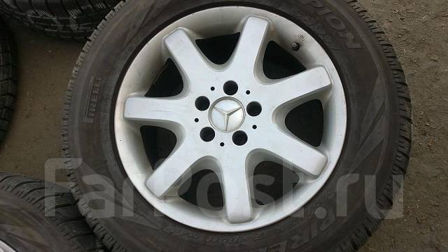

Здравствуйте. У меня проблема с подбором зимней резины на мой ml320. До этого был размер 275, 55,17. Теперь найти такие достаточно сложно. Думаю поставить 255,60,17, но сомневаюсь подойдут ли. Подскажите какой ширины резину можно поставить на вот такие стандартные диски: 1400867505279_bulletin
Диски могут оказаться разной ширины, нужно на внутренней стороне маркировку посмотреть. Для 255 могут оказаться широкими, если ваша 275я не была на узкие диски натянута.

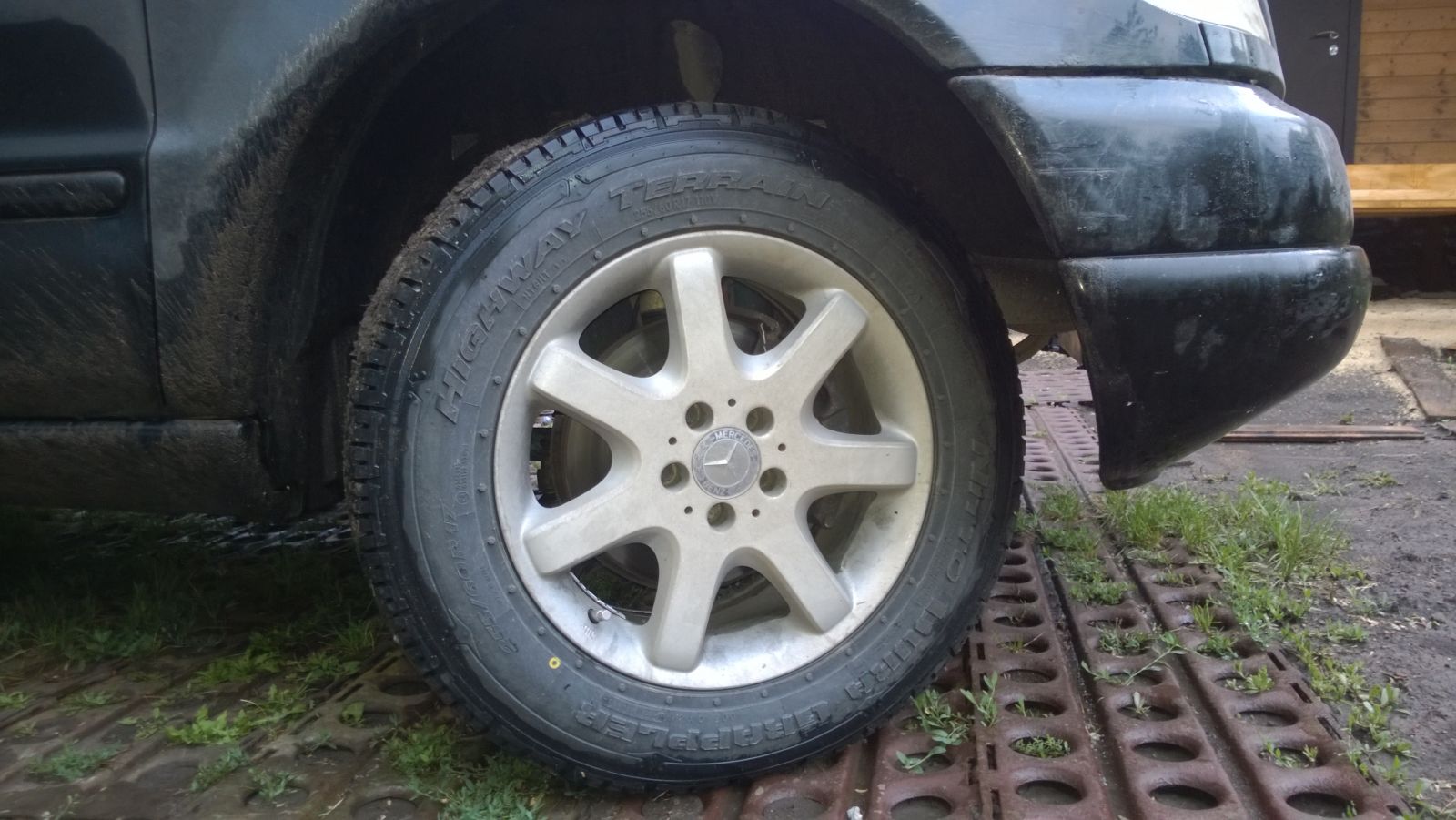

Поставил 275/65R17, смотрится отлично, слегка вылазят из арки, ничего не цепляет.

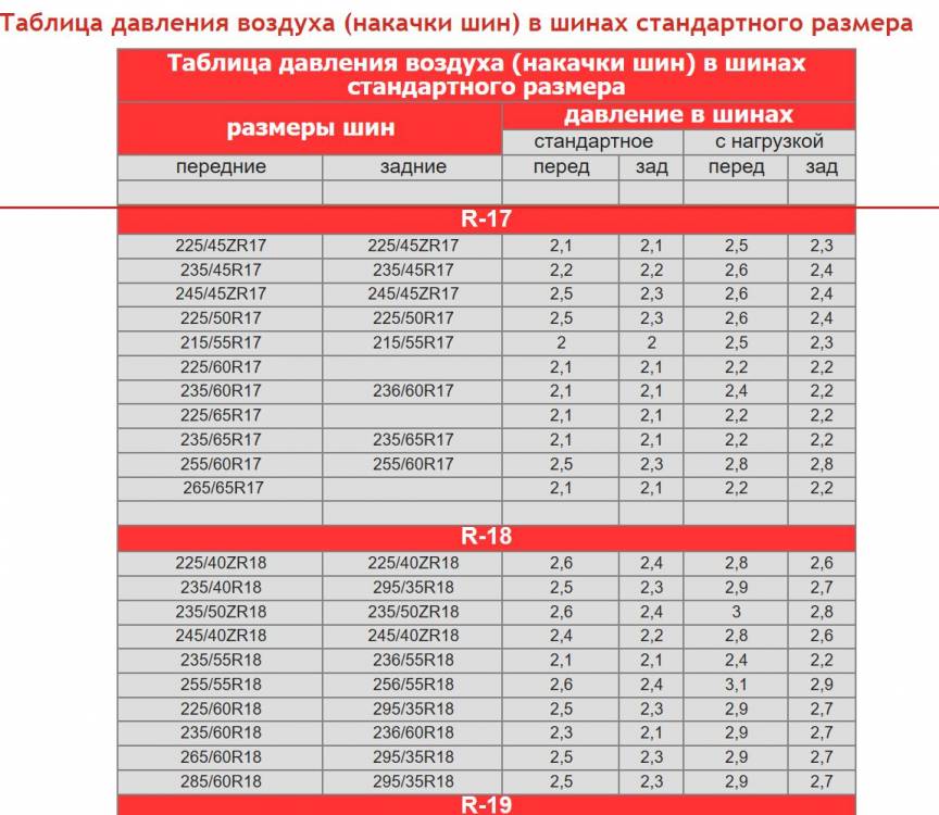

Всем Привет!!! Поставил себе резину 255/60/17 Возник вопрос какое давление качать ???
В таблице одной до этого стояла 265/65/17 качал 2.2 там и указано 2.2 а для 255/60/17 перед 2.5 а зад 2.3. Кто что думает??
я всегда 2.1 качаю, больше жёстковато

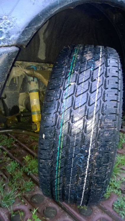

Третий день эксплуатации новой резины!
Впечатления через край положительные!!) Уехал в область не по самой хорошей дороге, разогнал свой пепелац до 200км/час тишина и комфорт ни какой раскачки тебе или рысканья по дороге, резина понравилась nitto
на 2556017 можно 2.1 как вам подсказали. я в городе езжу на 2.0-2.1 и то на размере 2754520. когда еду за город то 2.3 на моем размере. на вашем размере более 2.1-2.2 не стоит. 2.3 по скоростным трассам если только.
