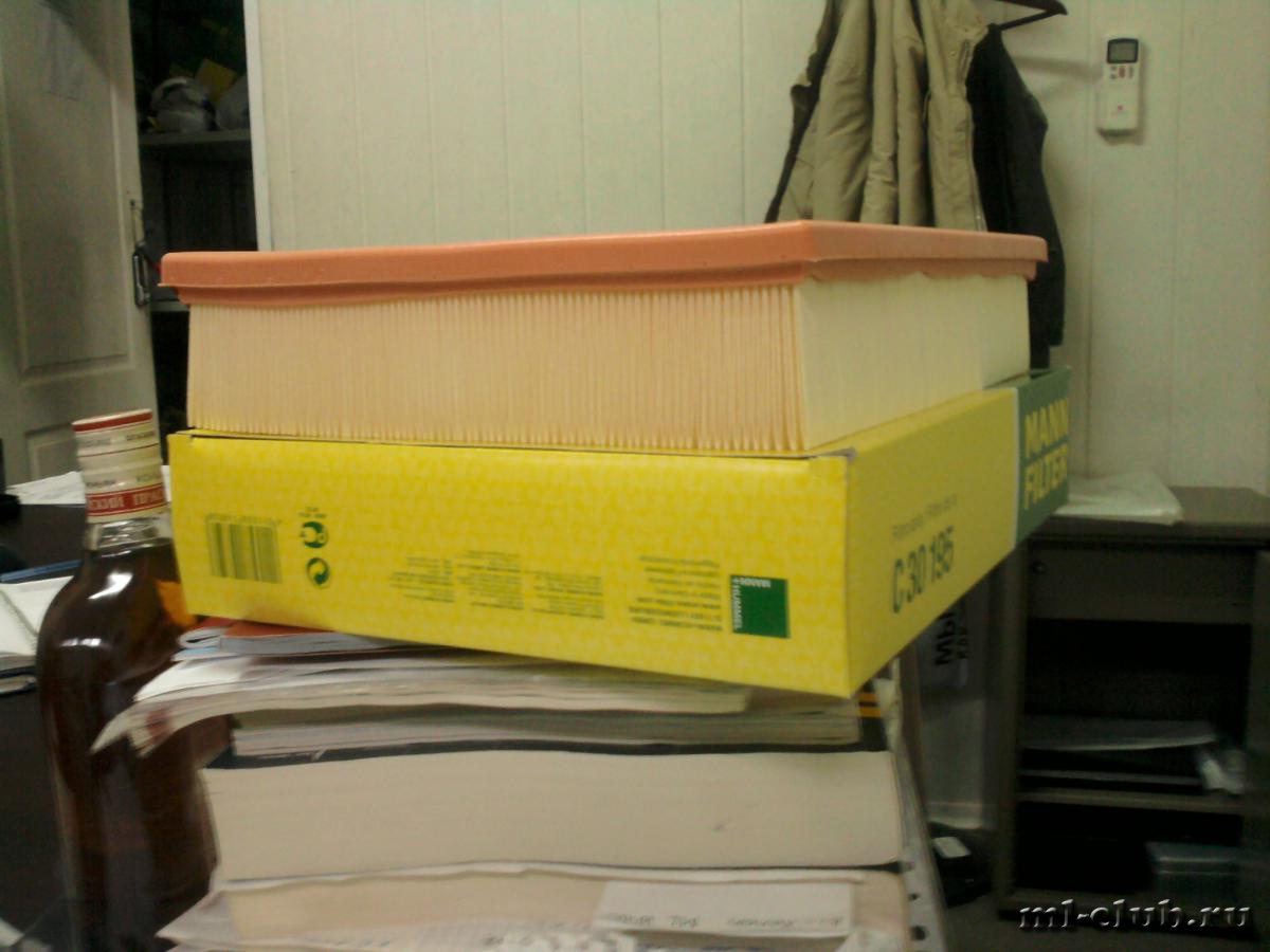

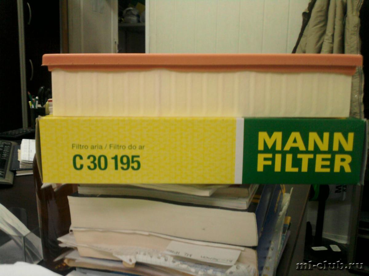

Не согласен.
1. В цешке W202 = 6040941304 = C30195/2 (фильтр со ступенькой). Если в W202 C-class поставить без ступеньки (C30195 - mann filter), то фильтр замнется (т.к. посадочное место воздушного фильтра сделано ступенькой) и соответственно замятая часть работать не будет как надо (воздух через данную часть фильтра плохо проходить будет).
2. В ML320 W163 = 6040940004 = C30195 (фильтр без ступеньки). Соответственно, со ступенькой также можно ставить, но не вижу смысла т.к. :
---------------------.поставщик обычный------------всеми Вами любимый Эксист
цена
--------- C30195-----347 р 11 к----------------------372 р 83 к
--------- C30195/2---336 р 51 к----------------------361 р 56 к
P.S. Как видим из таблычки цены примерно одинаковые, пример привел на базе MANN-FILTER. Поэтому менять туда сюда фильтра, от одной машины к другой смысла нет, лучше поставить то что идет по вину. У самого была цешка три года до ML.
Ссылка на комментарий
Поделиться на другие сайты
фильтр без ступеньки в МЛ больше не идет
если заказать номер А6040940004 то придет A6040941304
Привет.
я и написал что со ступенькой ставить можно на ML W163. На MB W202 без ступеньки нельзя ставить.
Также не оригинал заказать можно и придёт без ступеньки, например, MANN-FILTER на MB ML W163.
