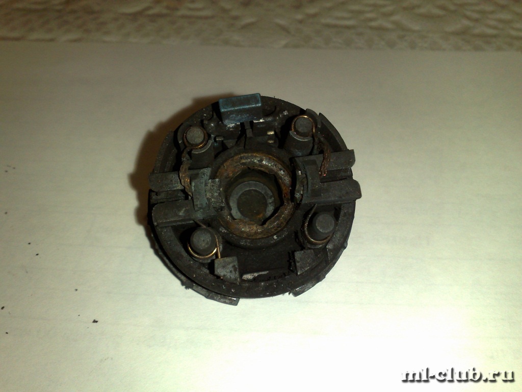

А вот в каком состоянии был мой насос рециркуляции ОЖ.
Поставил, Bosch ***034, но с натягиванием патрубков, из-за большего диаметра трубок, не хотел заморачиваться, в результате взял крышку со старого насоса.

В выходные заморачивался с этим насосом. Завёл/заглушил/послушал... Не работает собако.
Снимать было немного геморройно, т.к. над ним прикручена вебасто, пришлось снимать два патрубка с вебасты, а потом уже два патрубка с насоса. Стоял он в резиновом держателе, который был просто надет на железный выступ, так что ничего откручивать не пришлось.
Разобрал насос. Внутри он весь оказался грязным и в чёрной пыли, это выработка от старых щёток. Т.к. щётки купить не успел, то нашёл на даче запасные от болгарки, обточил их надфилем до нужной ширины (обтачиваются легко, т.к. материал мягкий). Паяльника с собой тоже не было, поэтому пришлось зажимать концы проводов к щёткам в медные пластины, обжал пассатижами.
Очччччччень долго занимался сексом при попытках поставить это всё дело обратно в корпус. Это писец. icon_furious.gif
Читал тут где-то что делали это с помощью ниточек. Фигу. Ниточки обрываются, когда засовываю крышку в корпус. В итоге сделал под каждой щёткой по небольшой дырочке шилом, через эти дырочки подпёр иголками щётки, зафиксировав из в разведённом положении (обычные иголки влом было искать, подпёр иголками от шприцов). Поставил крышку в корпус, вытащил иголки, зажал крепления на корпусе.
Перед установкой на место проверил работу насоса подсоединив его проводами к прикуривателю (работает собака icon_biggrin.gif )
Поставил на место, закрутил патрубки, долил воды в бачок, т.к. патрубки ничем не пережимал - весь бачок вытек. Завёл/заглушил работает насос ges_clap.gif
Хорррошо однако, когда что надо работает как надо icon_smile.gificon_smile.gif

У меня, после вскрытия, насос выглядит, как на фото выше icon_sad.gif После ремонта выпускного коллектора мастера не подсоединили разьем насоса. Когда обнаружил и подсоединил, день пованяло гарью...

Как то на днях заметил, что пропало подсвистывание от насоса этого. Постучал ключом по корпусу моторчика - заработал. Явный признак, что щетки стерлись. Сразу скажу, что отсоединять шланги никакие не пришлось, чтобы добраться до щеток. Покрайней мере на моем движке. Просто освободил шланг который идет от движка к этому насосу из двух мест крепления, отсоединил электрический провод к насосу и спокойно смог вывернуть весь насос "ногами вверх" и шланги это позволили сделать. Легко снял крышку моторчика, щетки почти в ноль. Сточил их прямо до проводочков ровненько. Из заранее купленых в запас какихто китайских БОЛЬШИХ щеток выточил до нужного размера новые щетки и просто вставил их за остатками старых. Т.е. даже ничего не пришлось делать с контактами. Было у меня подозрение, что будет плохой контакт между старыми хвостиками и новыми щетками - но все отлично заработало. Правда, прошло всего 3 дня. Посмотрим....

У меня с самодельными щетками ровно год проработал. После этого я больше рукодельничать не стал. Поставил Bosch ***034, который уже год лежал купленный...

Я смотрю этот девайс в запущенном состоянии у всех, у меня его тоже не слышно - завтра буду смотреть. Спасибо за фотки , теперь понятно какие щетки примерно покупать.
Ссылка на комментарий
Поделиться на другие сайты
Проверь еще вращается ли втулка на оси, она выполняет роль подшипника (такой полукруглый набалдашник на оси, на фото его хорошо видно). Он закисает, надобно его расшевелить и смазать.
