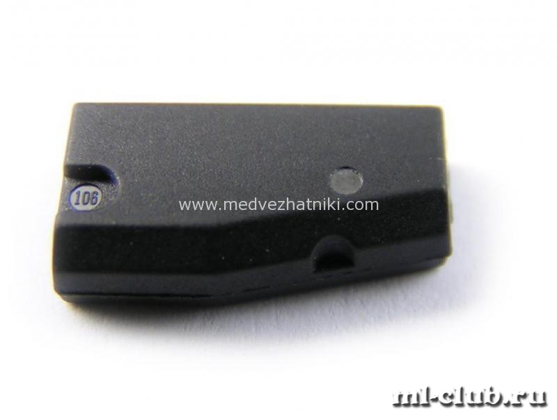

А ты крутил крышечку или само кольцо? Рубь даю, что где то там "семечка" приклеена ;)
Ян у тя нет фотки ""уголька"" ,а то зуб даю чел даже не в курсе как выглядит то что он ищет!!!!)))))))))))))))) :D
Вот!
Длинна 8мм
post-5118-0-50378900-1358872974_thumb.jp
крутил кольцо ...к нему только провода от приемника (он рядом на колонке) ...хорошо обходчик а когда сигналку вообще отрубаю от по логике выключится .завтра сниму аам еам моторник и ключик отвезу в контору .могут проверить без машины ...правда дядечки сразу предупредили что лучше машину целиком видеть потому как может я что упустил - но пока там очередь ...так же предложили купить e них оборудование правильное для таких работ (star)
Вот!
Длинна 8мм
тоесть эта семочка от батарейки брелка не зависит и при длительном замене батарейки не слетит ?
