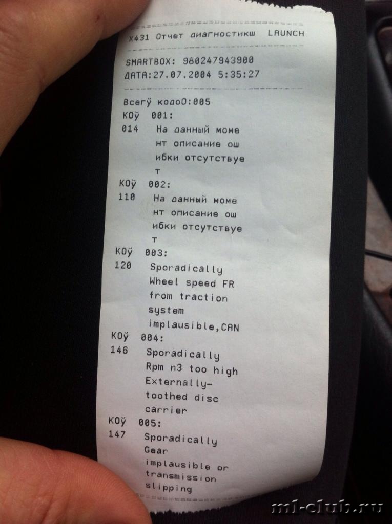

Действительно,аварийку сняли только на диагностики. Даже отключения АКБ на ночь не помогло. Дали распечятку с ошибками,только не могли обьяснить,что это значит и куда копать. Подскажите в чем была проблема?

--- КОДЫ НЕИСПРАВНОСТЕЙ ---
014-Передаточное отношение не соответствует требуемому значению
110-Передаточное отношение не соответствует требуемому значению
120-Шина CAN: значение частоты вращения переднего правого колеса превысило допустимое значение
146-Частота вращения на датчике частоты вращения №3 превысила допустимое значение
147-Недопустимое передаточное отношение коробки передач или возникло проскальзывание во фрикционном элементе управления
вот что я нарыл.получается что коробка встала изза 147 ошибки. Может масло поменять с фильтром. ИЛИ???
