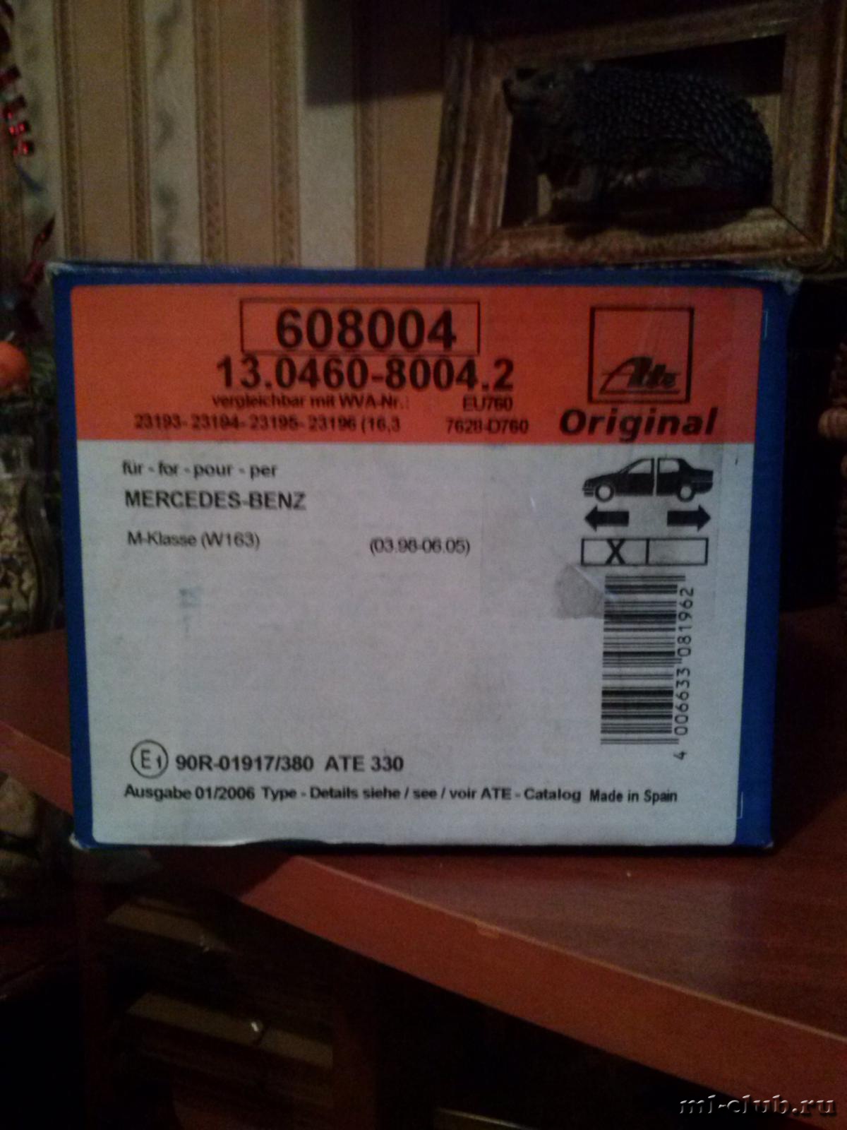

похоже что колодкам пришел писец))) щас съездил купил новые.post-8678-0-83365000-1356959866_thumb.jpзавтря буду ставить.
поменял щас колодки. дело не в них.((( проблема не исчезла. Грешу на главный тормозной цилиндр. так-как уровень тормозухи в норме. при прокачки тормозов, педаль ватная и уходит до упора.как не качай, подтеканий через шланги нет. только как понять что с ним. и вообще как его можно еще проверить не снимая. ? есть ли,рем комплект в продаже или ставить б.у. , новый? Мож у кого есть какие нибудь соображения?
