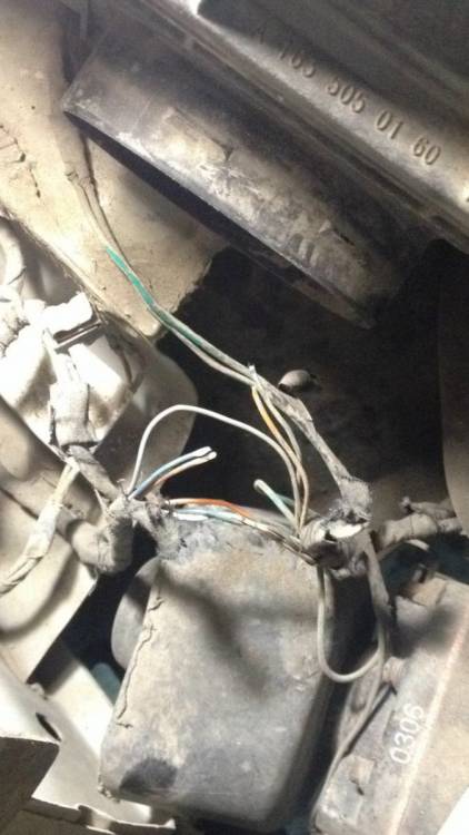

2 часа назад, igorkzn сказал:
После сканирования (короткого теста) -выявилась данная неисправность ... есть ошибка по  работе БУ регировки фар.... (датчик положения спереди)
В салоне никаких колесиков нет, которыми вручную могу свой ксенон регулировать.
Из-за чего обычно эта ошибка бывает ? Датчик накрылся ? Как часто накрывается ? Сколько он стоит ?
Причин несколько. 1. накрылся сам датчик, он не ремонтируется. Можно взять б.у., стоит на разных мерсах. 2. обрыв проводки, как правило возле штекера. 3. облмана тяга, проверяется визуально. Хотя в последнем случае тест может не показать неисправности.
Открути тягу датчика, и если она болтается, то на 99процентов это он.на штоке который уходит внутрь датчика есть сальник от попадания воды. Когда он цел, тяга крутится плавно с небольшим усилием.Если болтается то внутрь попадает вода и разрушает там все дорожки и детали.
В 01.02.2017 в 17:23, Shved сказал:
Да... был обрыв проводки
починили и корректор работает  :-)
