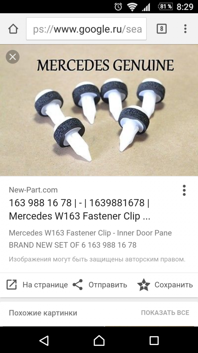

Оригинальная клипса обшивки двери  Daimler AG A1639881678

кто нибудь подскажет альтернативу оригинальным пистонам дверей. от чего подходят
Я эти пистоны по образцу на рынке брал юж порт по 20 р шт
Точная копия оригинала по цене в пять раз ниже.

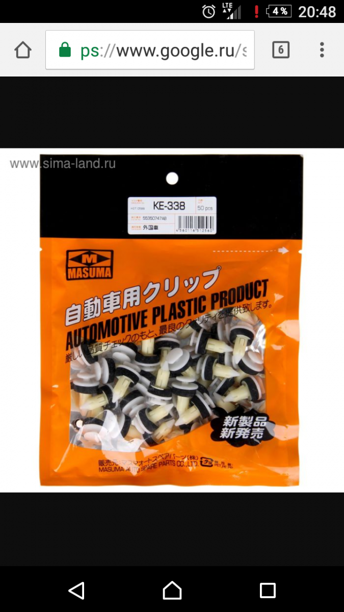

подскажи где такие заказать можно?
@Романыч41 exist.ru, autodoc.ru, masuma.ru....
Спасибо нашел на масуме
Код: 54672
Артикул: KE-338
OEM:
55350747AB

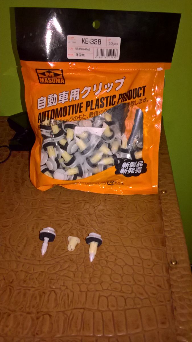

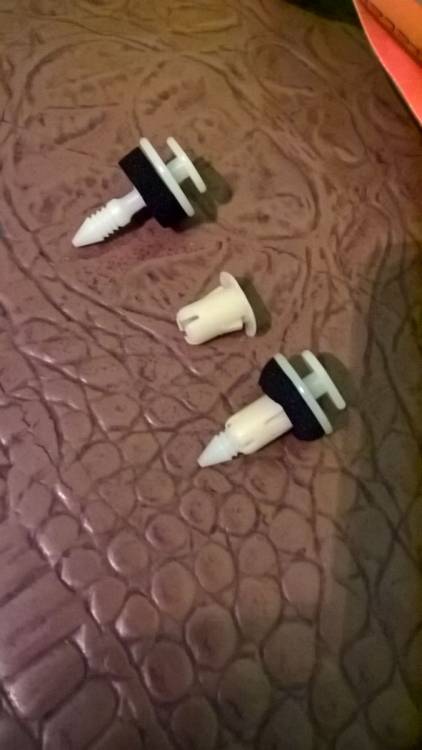

Уважаемы соклубники, хочу поделится опытом применения неоригинальных пистонов для дверных обшивок (карт) на рестайл w163.
Вообщем, решил обновить старые, скрипучие пистоны на новые (еще часть не хватало, и обшивки скрипели). Так вот, заказал неоригинал Masuma пакет 50шт(KE338, фото прилагаю) за 750р
В итоге, сами пистоны норм, а их обратки (которые желтоватые), слишком мягкие, и они там не держатся. При нажатии на обшивку, дабы защелкнуть ее на двери, она отщелкивается обратно(
Пришлось их вставлять в оригинальные обратки, благо я их не выкинул. Еще один минус это шейки этих пистонов, которые вставляются в пазы на обшивках, они тоньше, чем на ориге и болтаются. Спасла нить (обмотал шейку) сантехническая.
Вот и все. Может кому пригодится)

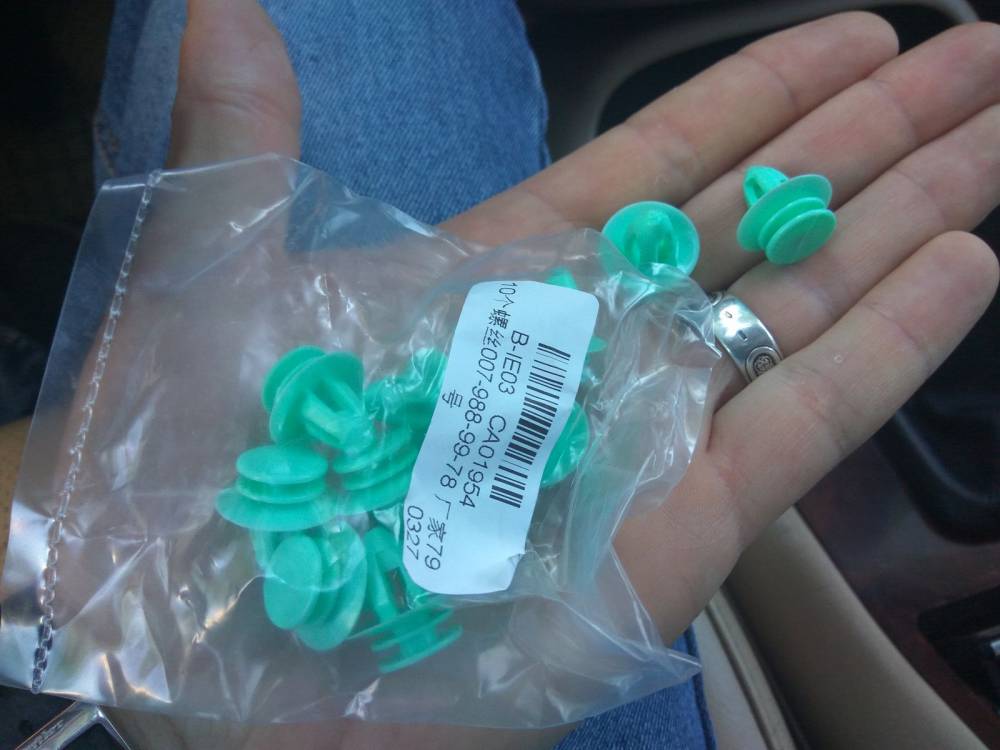

10 шт. Зеленый Обшивка Двери Клипы 007-988-99-78 007-988-34-78 ДЛЯ Mercedes-Benz W140 W163 ML320 400SE SS420 S320 S350 S500 S600
http://s.aliexpress.com/UzUZ7biY

Это на дверь багажного отделения)

Нет, это на двери, не на багажную, а именно на двери.  Сам заказал и установил уже два комплекта, держат превосходно. Никаких отличий в размере, цвете, материале от тех что установлены на машине изначально. Почему вы решили, что это "на дверь багажного отделения"?)

У меня рестайл и двери идут пистоны, как на фото. А зеленые, которые у Вас на фото, у меня крепят обшивку двери банажного отделения(разбирал ее тоже). Может они и на двери подойдут, я не пробовал, но в оригинале на рестайле именно так.

А, значит есть различие рестайлинг/дорестайлинг. А у меня все такие, но держат хорошо.
