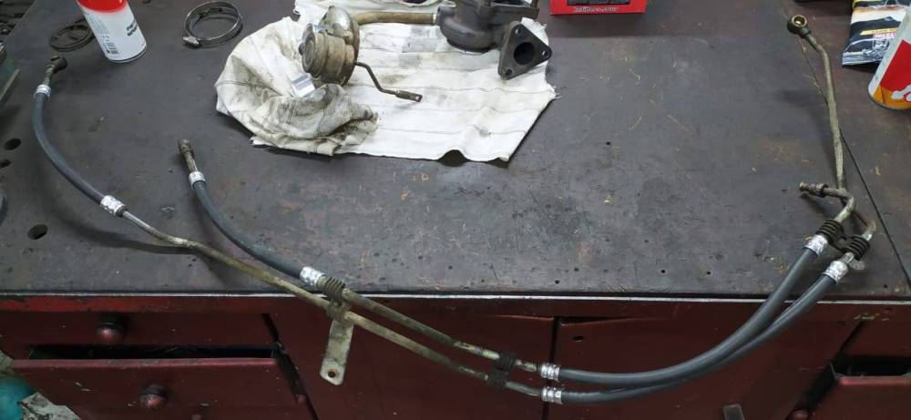

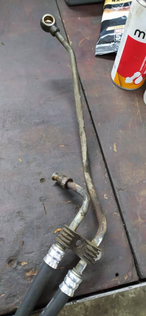

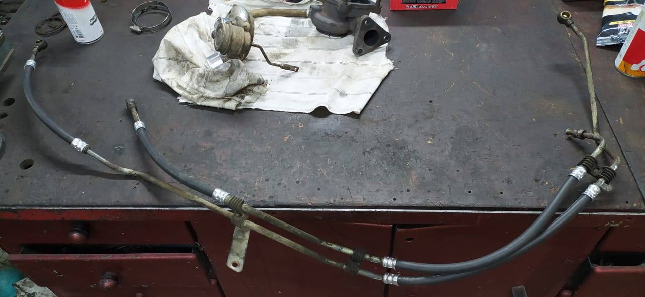

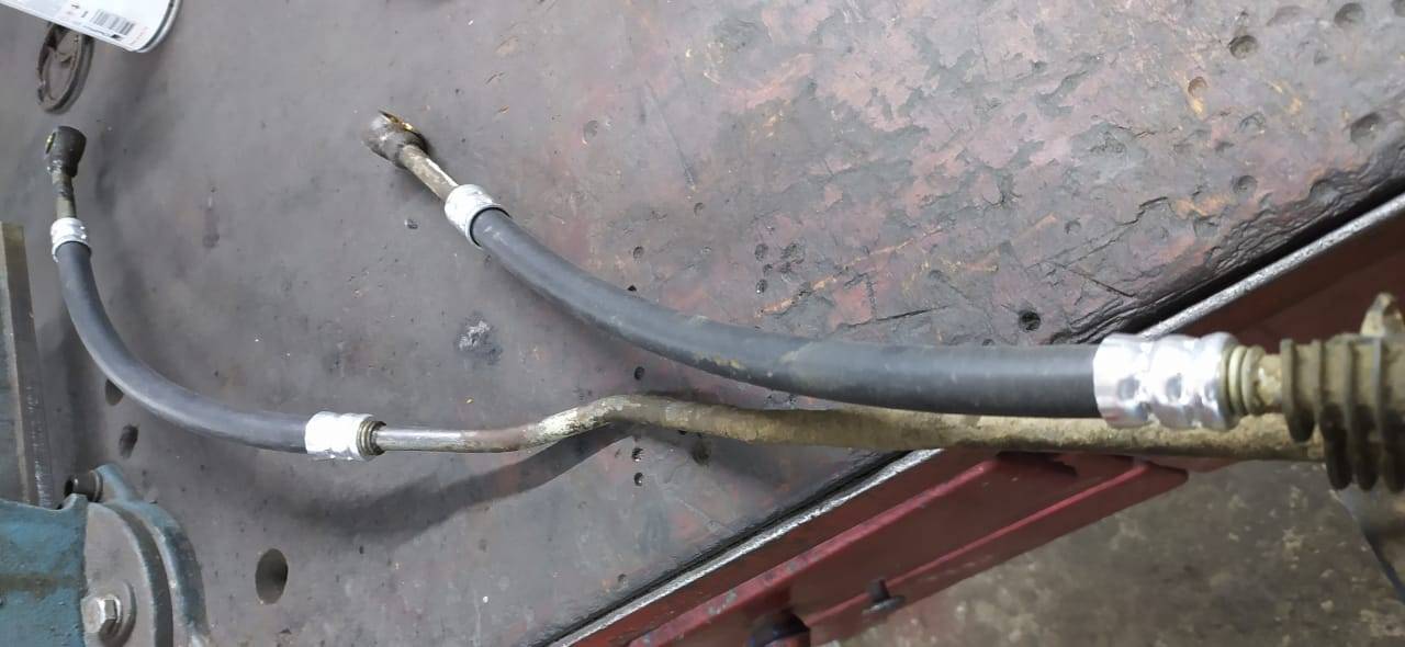

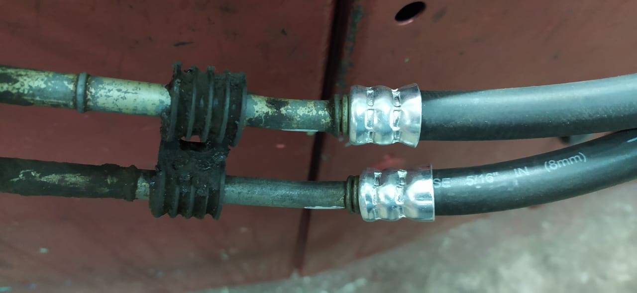

Переделал шланги. Старые текли с момента покупки авто. Летом почти не видно было, а в морозы с каждым годом сильнее и сильнее. Решил новые не покупать, нашел контору у нас в городе, кто ремонтирует гидравлику у автомобилей. Шланги ставят кондиционерные. Трубки металлические проверили, сказали не гнилые, ещё походят. Денег взяли 3000. Дали год гарантии. Посмотрим.
Раз уж делал для себя, то и банджо нужно было пропаять.. там резиновые колечки стоят, которые со временем тоже течь начинают. А теперь на перепрессованных шлангах это уже не получится сделать.... перегреешь опрессовку...
  В 26.12.2020 в 11:55, БИБИЯН сказал:
Ян, я вообще хотел у тебя заказать, блин, вся проблема во времени была. Надо было или брать новые или искать контору по ремонту. Посмотрю. Дали год гарантии, зуб дёргали, что течь не будет, я им всё расписал, сказал чтоб делали на совесть, смотрели трубки и т.п., что чуть-что начинают сопливиться на морозе и мне это не приемлемо, если что я им кровь попорчу:lol:
Расстрою тебя.....(((( На банджо их гарантия точно не распространяется!
