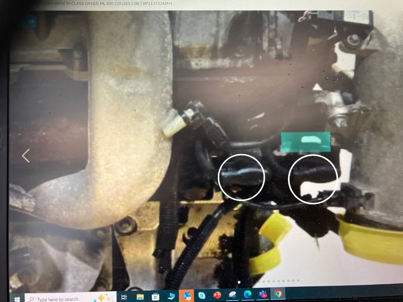

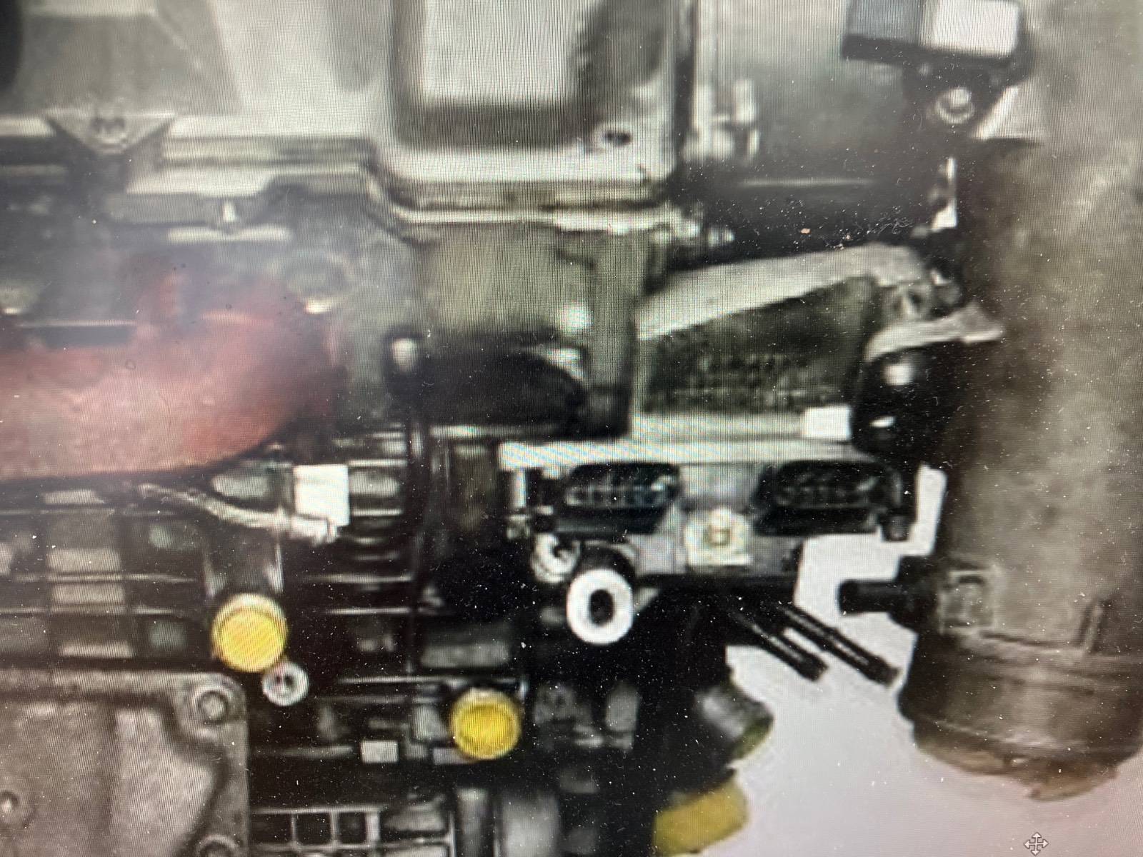

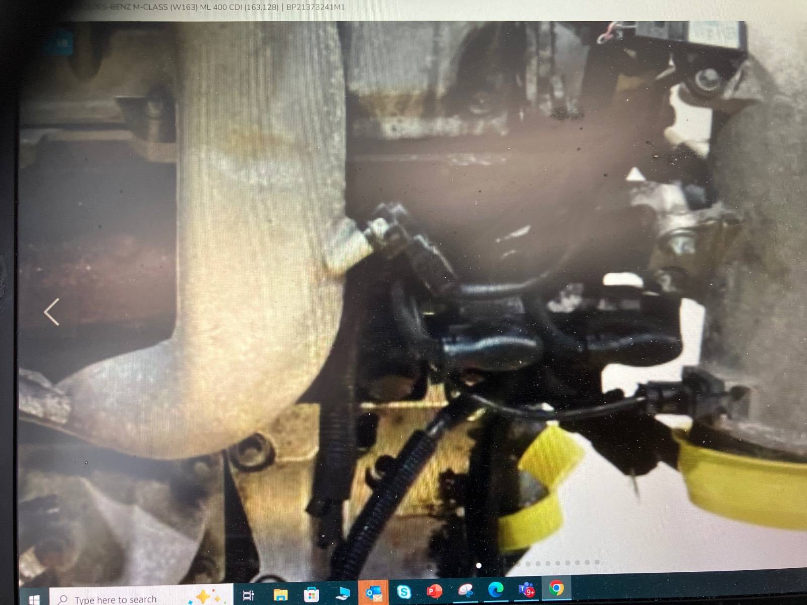

Спасибо за фото. 🙏 Этот коммутатор стоит прямо на том месте, где у вас на фото блок накала. Где зеленую полосу я нарисовала- там прикрутили небольшую пластину, на нее закрепили коммутатор. К нему подключили разъемы, которые у вас на фото я выделила кругами. Но эти разъемы не вставляются в него, а просто висят в воздухе. Т.е от этого коммутатор вывели провода и к этим разъемам подключили. Причем подключена была только половина, часть просто болталась. Ну я подключила все, чтоб все было по фен-шую. 😅 Если у меня установлен бинар новый, насколько мне важно сейчас заниматься накалом свечей? Можно ли найти электрика, и попросить убрать этот коммутатор? Бинар будет греть, накал нужен от 0 градусов и ниже, мне кажется что можно вообще весь этот колхоз снять. Или купить нормальный блок и подключить все по нормальному. Скорее всего он стоит нормальных денег, вот кулибины какие-то и придумали такой вариант.

Такой блок должен быть Он на свечи накала, у вас обманка какаято причем на очень большой ампераж и это небезопасно,
В стоке эти фишки вставляются в блок , он у вас есть гденибудь по близости? Коммутатор который у вас на фотке не похож на сток

Да хрен его знает. Будет времени больше, надо будет смотреть откуда что к нему приходит и куда от него уходит потом. Как разберусь- напишу.))) А так в поиске пока только общая инфа о нем: -Реле JQX-60F-A может использоваться для включения/выключения различных устройств с высоким потреблением тока, которые не могут управляться напрямую от электронных блоков управления из-за ограничений по току. -
А что оно в итоге коммутирует и на каких условиях?
Пришлось еще больше разобрать все, потому что опознавательные надписи были внизу) Реле электромагнитное это. Вопрос снят, всем спасибо за помощь. 😊

Есть какой номер? Сделайте фотку общего плана в epc посмотрю завтра. Похож на блок накала свечей
