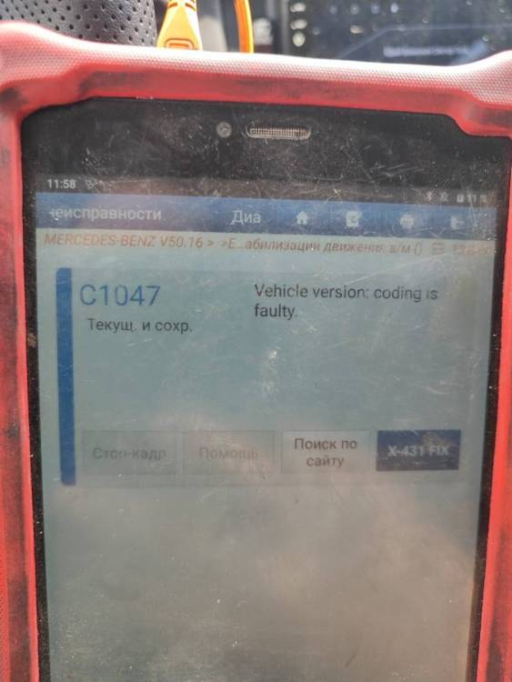

сегодня все перепрошили хоть пришлось специалиста и поискать)) на старом выдавал ошибку по датчику давления. на этом пока без косяков, буду наблюдать. у первого человека которого был инженерное меню просило пароль , у второго никаких паролей не просило и все прошло гладко)

Да, это ошибка по неверной кодировке в блоке ESP. Там одна кодировка - передаточное число рулевого управления (переменное или жестко заданное). У меня на машине стоит "variabel". Ну уж старухой то можете попробовать поменять, хоть через инженерку, хоть через ввод в эксплуатацию. Блок номер в номер подобран? На старом блоке такой ошибки не было? Какая причина замены?

такую шнягу выдает, к человеку на стар приехал, он говорит надо перешить но войти не может без пароля на das. пол города обзвонил, кто то не может , кто то говорит шить не надо все и так должно работать.. загадочки
А что вы там шить собираетесь?) Поставили, откалибровали датчики и всё должно работать.

братишки есть кто шарить в вопросе кодирования блока esp на мл 2004года. ? нужен пароль или какая то прога подбора пароля для программы DAS что бы блок перепрошить который заменили.
