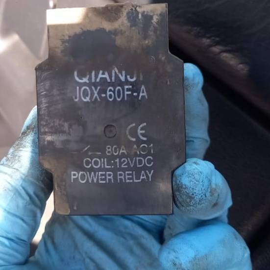

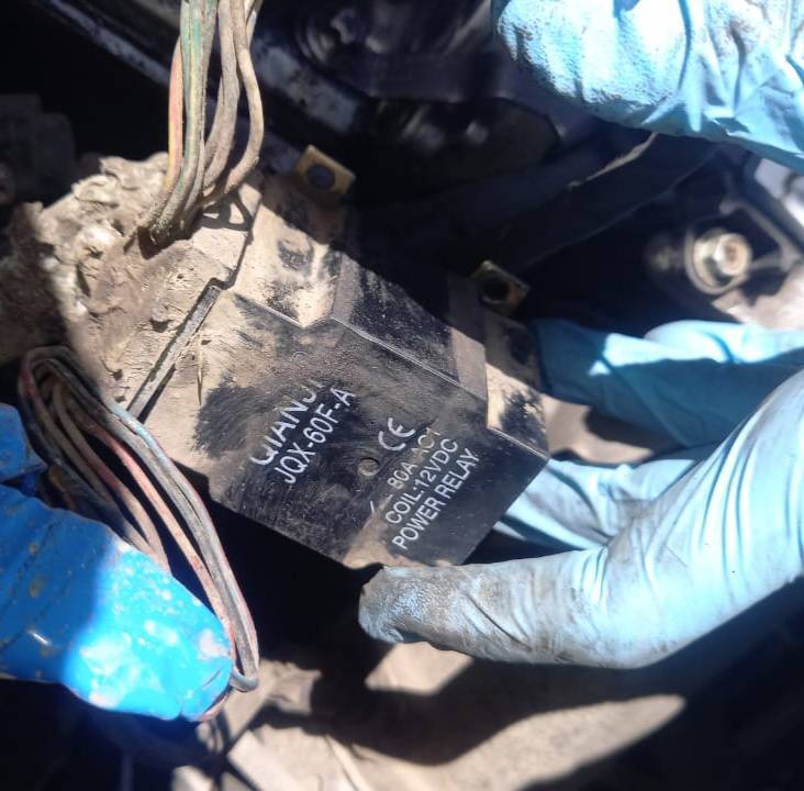

Да хрен его знает. Будет времени больше, надо будет смотреть откуда что к нему приходит и куда от него уходит потом. Как разберусь- напишу.))) А так в поиске пока только общая инфа о нем: -Реле JQX-60F-A может использоваться для включения/выключения различных устройств с высоким потреблением тока, которые не могут управляться напрямую от электронных блоков управления из-за ограничений по току. -
А что оно в итоге коммутирует и на каких условиях?
Пришлось еще больше разобрать все, потому что опознавательные надписи были внизу) Реле электромагнитное это. Вопрос снят, всем спасибо за помощь. 😊

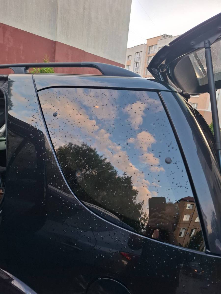

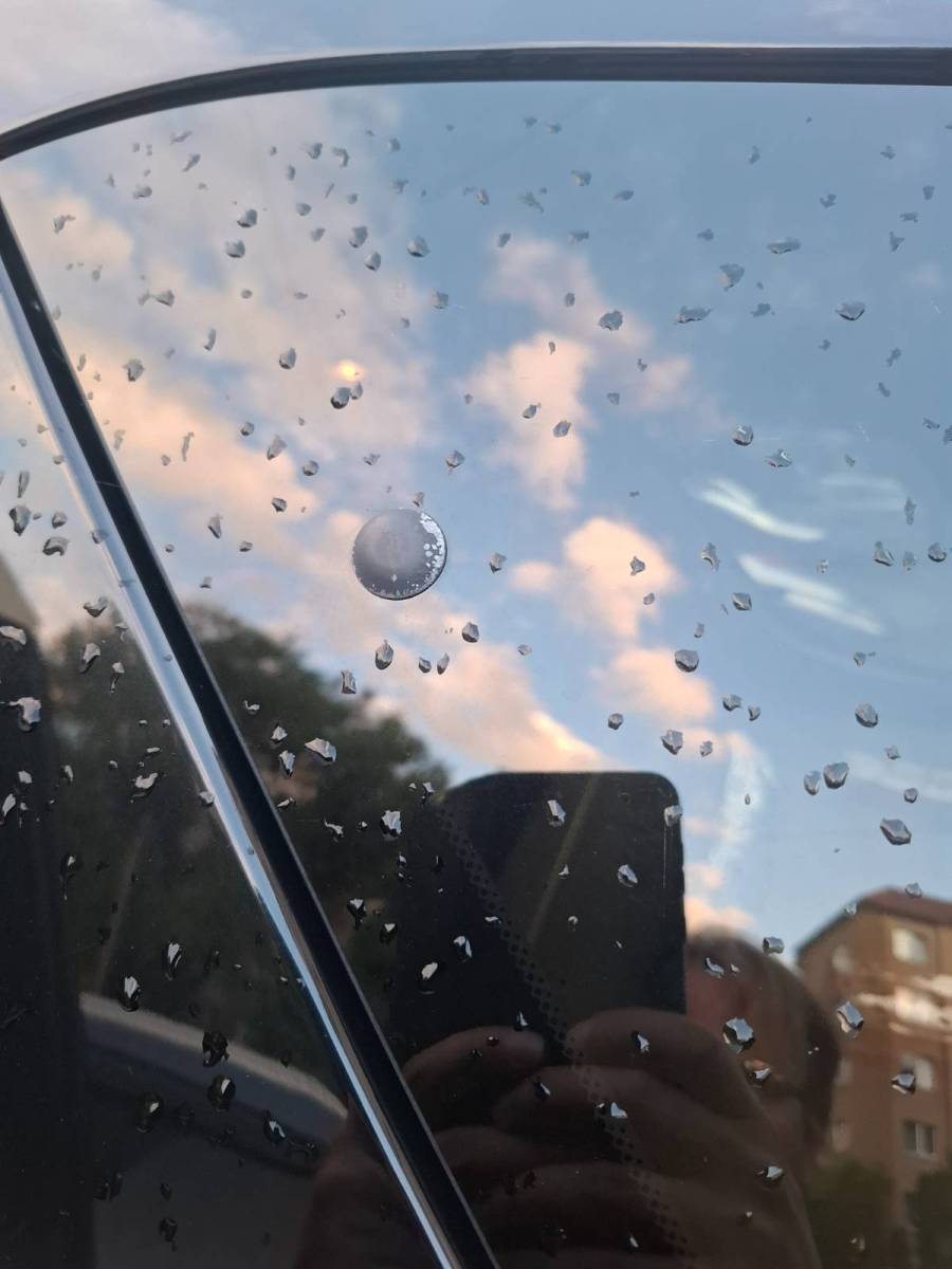

Добрый день, уважаемые соклубники! Не взыщите, если окажется, что пишу всем известную прописную истину, но хочу надеяться, что этот небольшой пост и мое "открытие" окажутся хоть кому-то полезны. ИТАК. Машина МЛ163 Боковые окна багажника, они же "жабры" открываются и закреплены на двух петлях и специальном моторчике, который, собственно, открывает и закрывает эти самые "жабры". Произошла неприятность - одна из трех гаек - заглушек открутилась и потерялась. Возникла проблема - чем ее заменить. Сложность в том, что та гайка одна не продается, только в комплекте с петлей. И цена от 13 000 до 15 000 рублей (по состоянию на 31.07.2025) - неоправданно дорого. Кроме того я обнаружил удивившую меня вещь - железная гайка "лежит" непосредственно на стекле без какой-либо прокладки. Как-то странно для немцев... Впрочем, возможно это только частный случай на моей машине... Так вот, есть абсолютно идентичные гайки - заглушки А638 990 00 63; Чтобы гайка не ложилась непосредственно на стекло есть прокладка - А638 997 00 49: Ну и болт N000 996 00 50 75. Общая цена - 1500 рублей (по состоянию на 31.07.2025). Полагаю вполне приемлемо, более того, прокладка А638 997 00 49 помещается как раз в отверстие в стекле и подходит точь в точь. От всей души буду рад, если эта информация окажется кому-то полезной.
