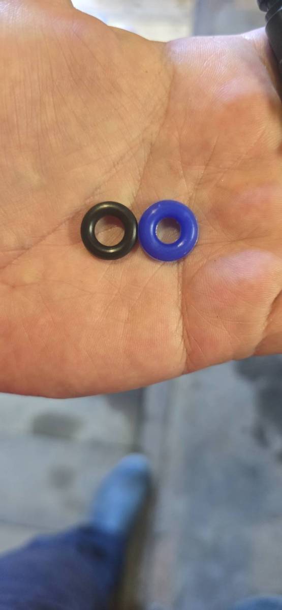

НОООООООООООООООООО, сера то горит в одном месте и руки чешутся. Че машине то стоять без дела? Надо че то покрутить. Лежали у меня форсы новые 8 штук Крауф и 12 штук ноу нейм с Алиэкспресса. Взял я стенд свой и давай издеваться над форсами и собирать идеально подходящие по производительности форсы, дабы собрать комплект. Первой врлной проверив сопротивление отобрал претендентов из которых все 8 Крауф и 6 ноу нейм прошли по параметрам. Воткнул на стенд и давай целый день гонять их во всех режимах. В итоге из 8 Крауф 3 штуки по производительности отличные, из ноу нейма 5 замечательных. В итоге имеем комплект плюс 2 штуки запаса. Заказываем на маркетплейсе новый комплект колечек, получаем и офигеваем от этого хлама. Форсунки проваливаются чуть ли не в недра мотора, по диаметру один в один с ограничительными шайбами пластиковыми на конце форсунки. С психами и матами собираем обратно машину на Патриотовских форсах, едем в магазин ПАЗ, ГАЗ, МАЗ и керогаз, заходим, показываем эти недоколечки и говорим - Дай что нибудь больше этого. На прилавок выпадает два комплекта разных и выбираем офигеннейшие колечки на которых (на пакетике маркером) написано - 405, 406, 409. Возвращаемся на исходную, разбираем все снова, ставим и охреневаем как плотно садятся форсы - просто бомба. На фото черное колечко это хлам с маркетплейса, а синее это из магаза.

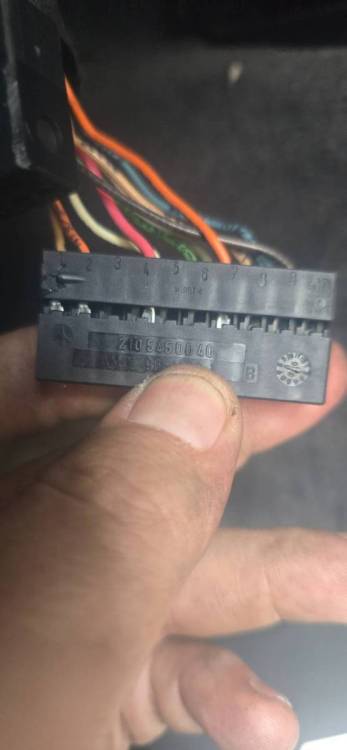

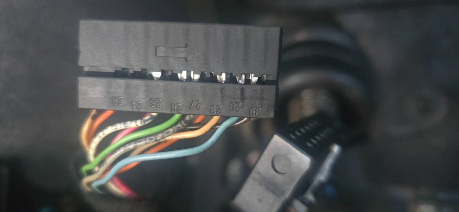

НО, на этом же невозможно остановиться, руки чешутся чего нибудь поделать. А делать будем АКПП а точнее побеждать установленную коробку с 350го рестайла на ДОрестайл. Едем после установки коробки с СТО прямиком на СТАРуху (правда ждать пришлось выходные этого СТАРуховода). По пути ощущаем легкие пинания коробки на переключениях. Что не маловажно - на СТО устанавливаем блок управления приехавший в комплекте и получаем отсутствие работы стартера, ну и ладно. Втыкаем родной блок (дорестовый), заводим и как уже написал едем к СТАРухе. На СТАРухе сбрасываем адаптации и едем тестировать. Результаты тестов - пинается собака. Вечером созвонился с БулВиталий, проводим литературный онлайн вечер с изучением всех возможных схем проводки ДОреста и реста в попытках установить новый блок. Приходим к решению как обмануть реле блокировки стартера. Собственно выдергиваем ПИН 7 на одной из фишек (на фишках при снятии с них защитных чехлов видим что каждый пин пронумерован и гадать там нечего На последнем фото оранжевый провод ПИН 7. Итого, прозваниваем этот пин, он идет на ПИН 19 ЭБУ как сигнал о положении коробки P/N (паркинг/нейтраль), понимаем что это управление массой (то биш не плюс это), присобачиваем этот провод на кузов/массу, поворачиваем ключ и стартер заработал, мотор запущен, и это на новом блоке управления АКПП. Супер, подумал я сначала. Включаем ДРАЙВ иииииииииииииииииииииииии получаем эффект как будто на механике воткнуть передачу без сцепления. Нууууууууууу думаю, пока оставим старый блок и будем разбираться дальше. Советуемся с Виталей и он тут говорит: Отправь фото своего блока (номер) и приехавшего. Скидываю и получаю ответ: Чуть чуть не будет работать этот новый блок, потому что это блок ПАРКТРОНИКОВ)))))))))). ПАРКТРОНИКОВ мать его, пипец. А я еще думал, какого черта на моем блоке написано EGS51, а на этой коробке нифига нет что это EGS52. ЕПРСТ. Виталя отправил мне ведро блоков, теперь жду когда приедут и продолжим эпопею.
