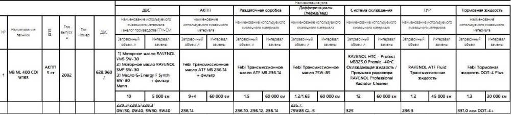

Добрый день. В процессе каждого ремонта в узлах меняем масла/жидкости постепенно. Моя карта смазки вот такая и я действую согласно ей. На мой взгляд всё верно. Может есть что-то что я не знаю. Посмотрите, пожалуйста.
