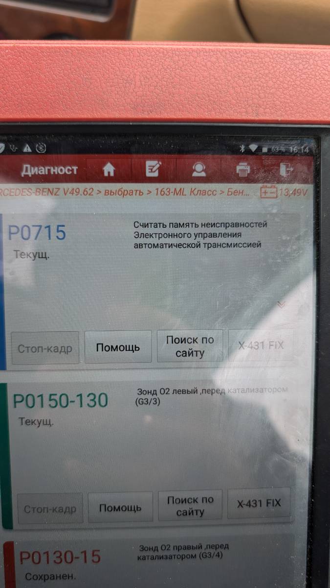

@SHV лаунч не заходит в блок АКПП , ошибку видит только через общую диагностику. Ну ошибка что вчера, что сегодня P0715 .
Дальше нужен нормальный код неисправности со стар диагностик. При замене платы могли плохо фильтр коробки поставить. В результате не хватает давления. могли при замене что-то накосячить

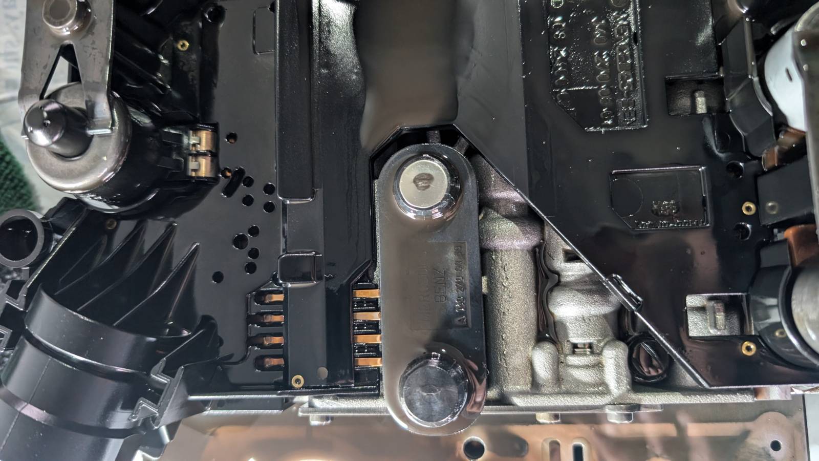

Вообщем поменяли электронную плату АКПП ,старая была вот в таком состоянии,фото приложу. Залили масла ,коробка также в аварии , скидываешь ошибку Launchем- исчезает. Только включаешь скорость r или d - снова падает в аварию. Подскажите куда дальше смотреть или что сделать

Сними плату и помой попробуй там датчик не редко грязью засирается , это как вариант ,если масло Г то может помочь , 50/50 Иногда у меня помогало при таких проблемах , решалось
@SHV прозвонил цепь от блока аккп (первый штекер на который приходил ещё белый с зелёным проводом H и L вроде на фото слева )до разъема на самой коробке ,круглый такой разъем с 13 пинами,всё звонится. Хотел прозвонить от блока второй (справа )разъем ну так и не нашел информации куда он идет , не сталкивались ? Вообще всё к замене этой плате , ну хотелось бы точно быть уверенным в проводке.
Поменять плату акпп. Датчики умирают. при замене смотреть на физическое состояние датчика. Не должен быть поврежден роторным колесом. чтобы быть максимально спокойным, прозвонить цепь датчика от блока управления. Последнее будет хорошо работать, если ошибка активная.

Всех приветствую. Пол года назад купил ML 320 1998 (европейца) ,много чего не работало. Вчера добрался до датчиков ABS , были обрывы по переднему правому и заднему левому колесу. Заработала понижайка. Но спустя 20 км езды, заглушил машину и коробка в аварии. За последние месяца два наблюдалось такое, что при резком сбрасывании скорости со 110 до 30 примерно, коробка падала в аварию ,но при перезапуске всё работало нормально. Вчера перезапуск не помог . Выдает ошибку Р0715 -Неисправность цепи датчика скорости вращения вала турбины (TSS). Ошибку удалили, но через минуту появилась опять . Подскажите что делать , кто сталкивался? Искать проблему в цепи или умер сам датчик? Как проверить?
