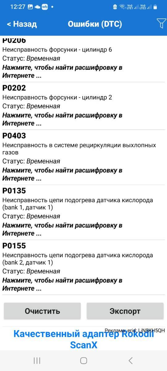

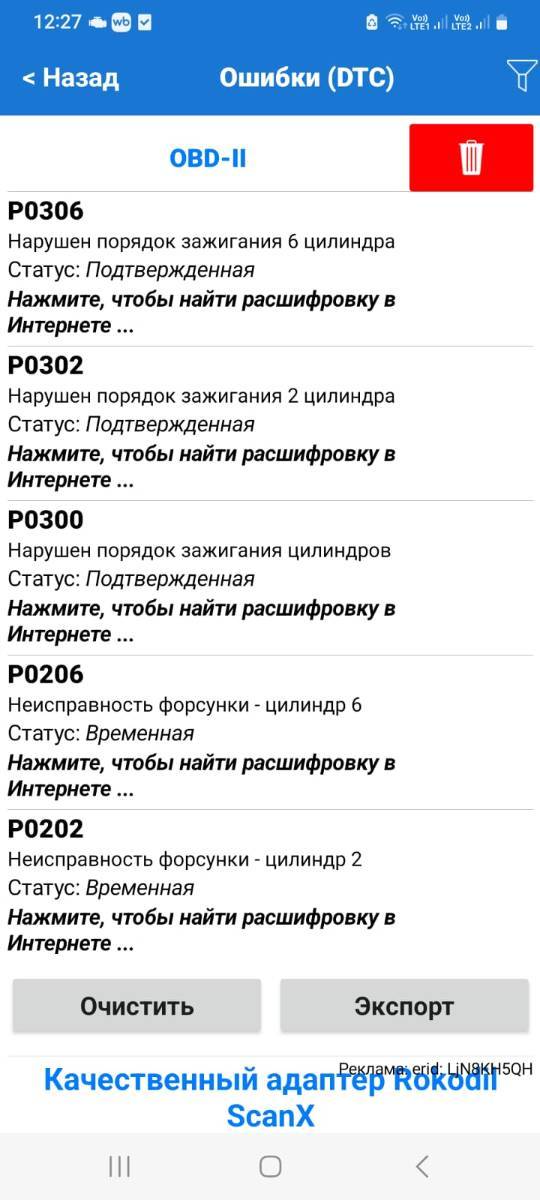

Доброго вечера всем. После случайного автозапуска от Старлайна не заглушил двигатель перед тем, как вставить ключ. После останова двигателя авто не запускается. Точнее, запускается двигатель и глохнет. Попробовал K-Line кабелем через Tester AAM подключиться, пишет что-то в духе «Respond timeout» (превышено время ожидания ответа модуля). Я так понимаю, блок мёртвый? Или же стоит попробовать кабель поменять? W163 ML320 2000 г.в. Инфы от предыдущего хозяина, к сожалению, уже не получить по тому, что/как делалось с аппаратом.
