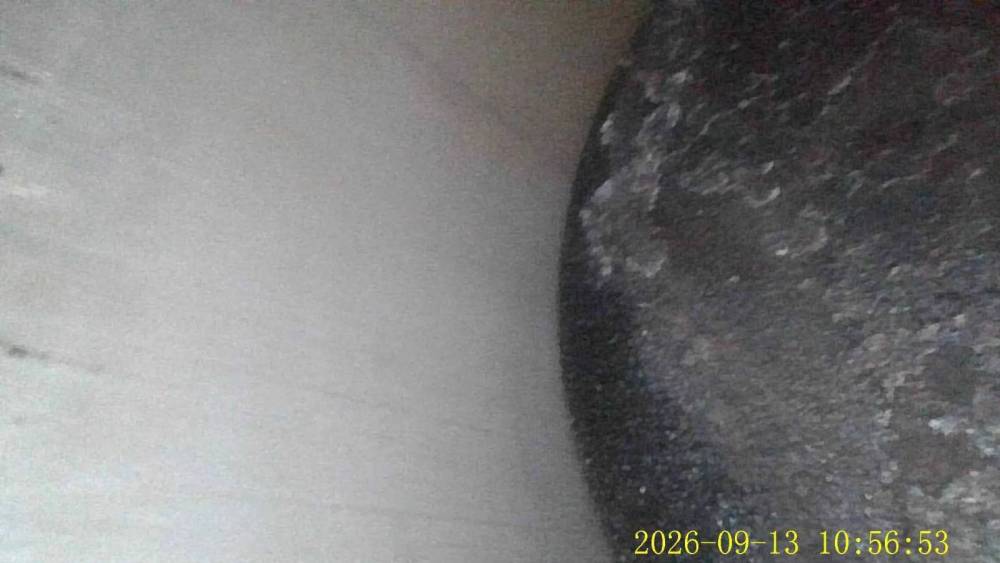

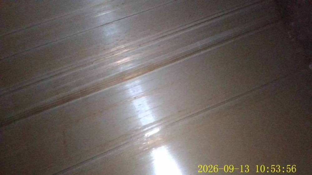

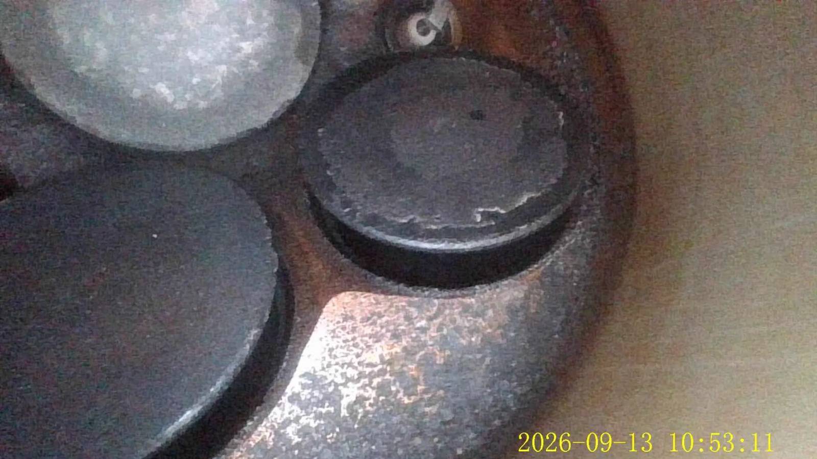

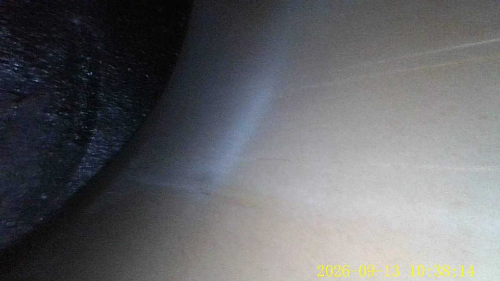

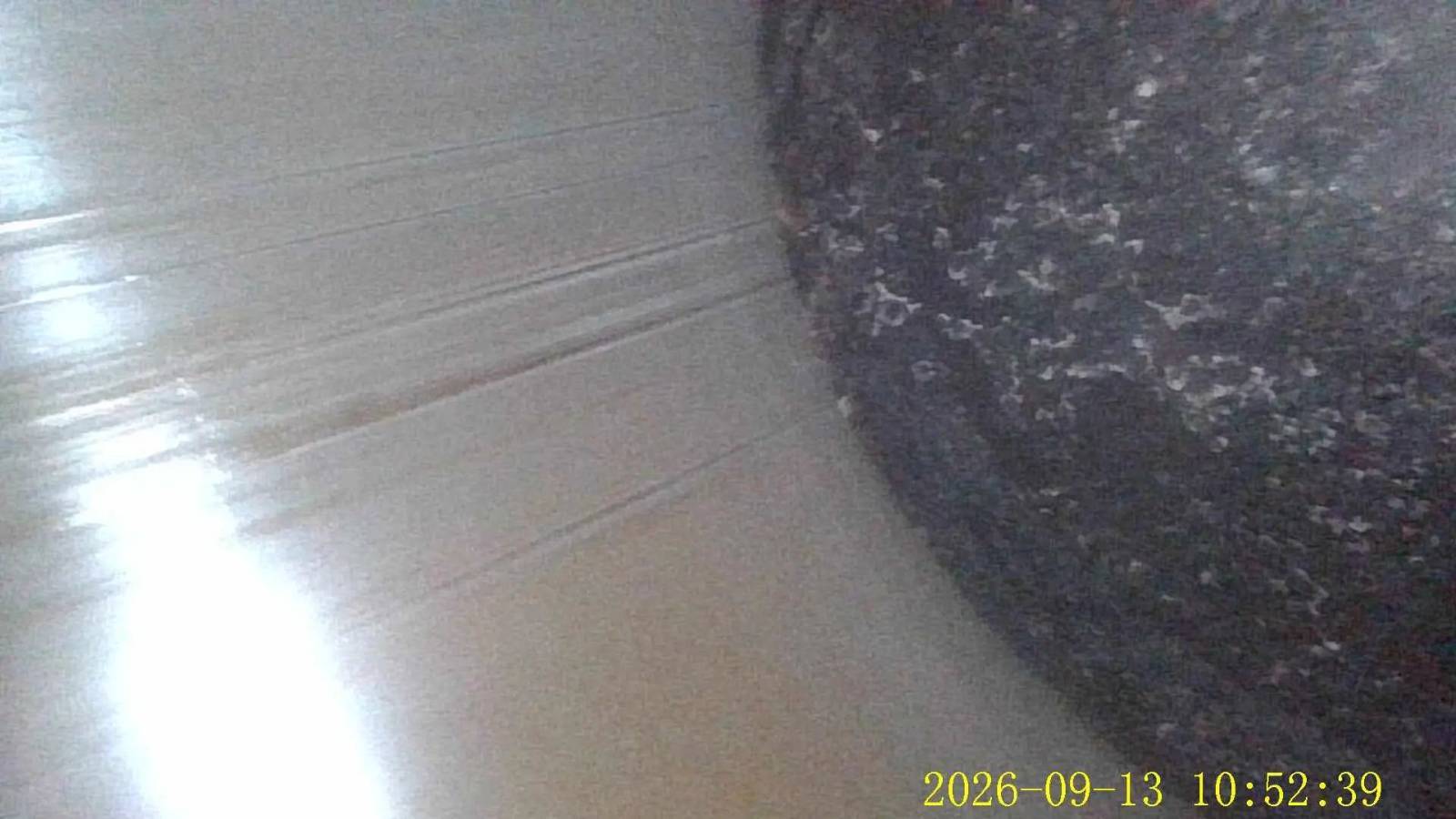

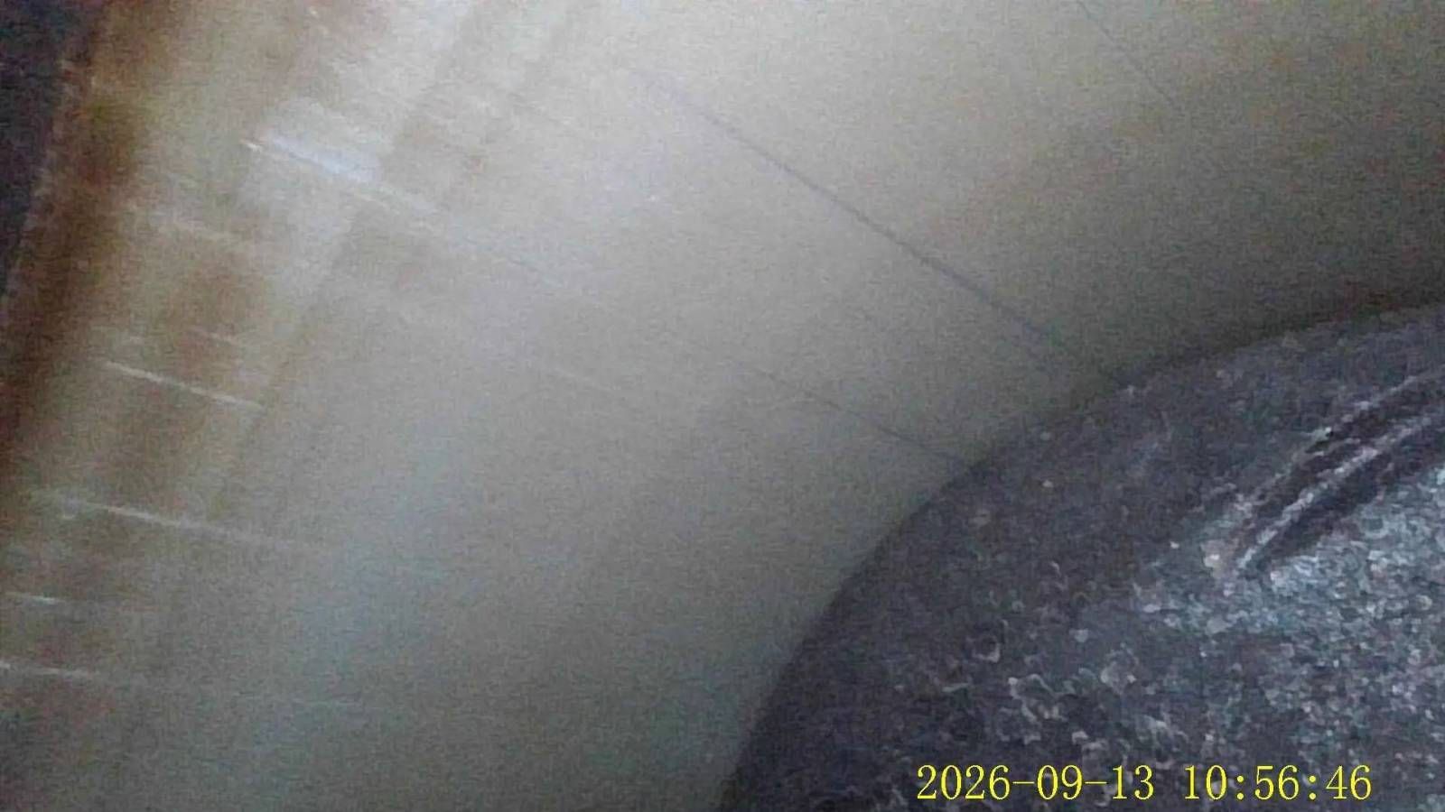

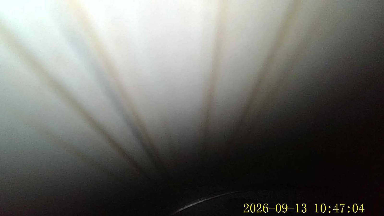

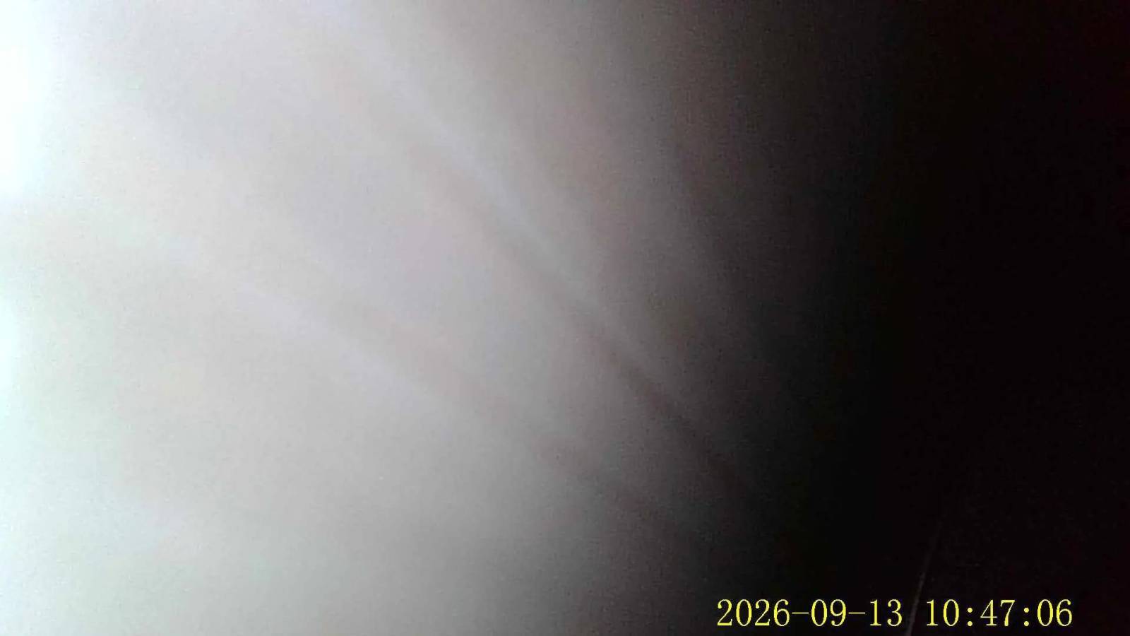

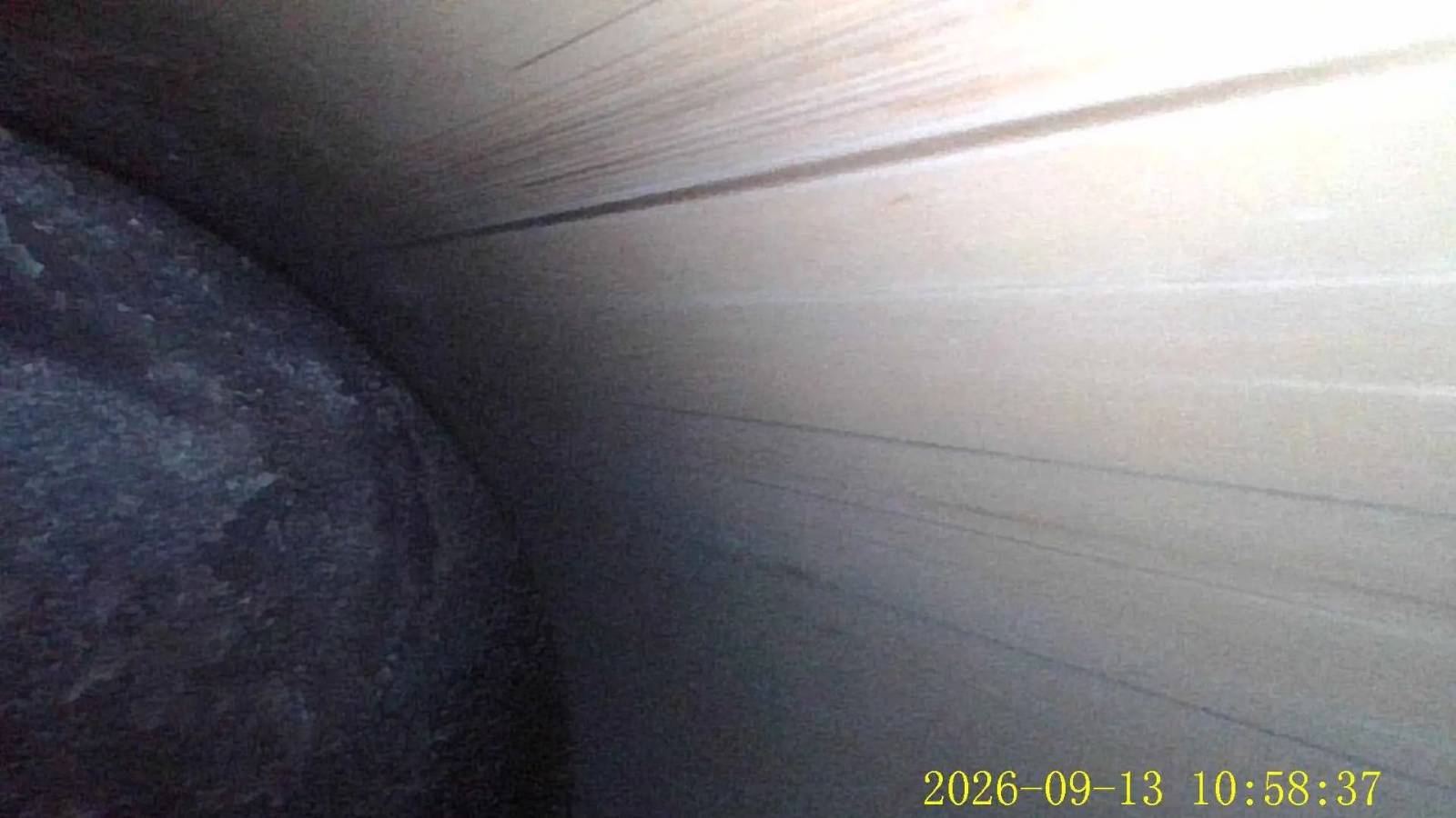

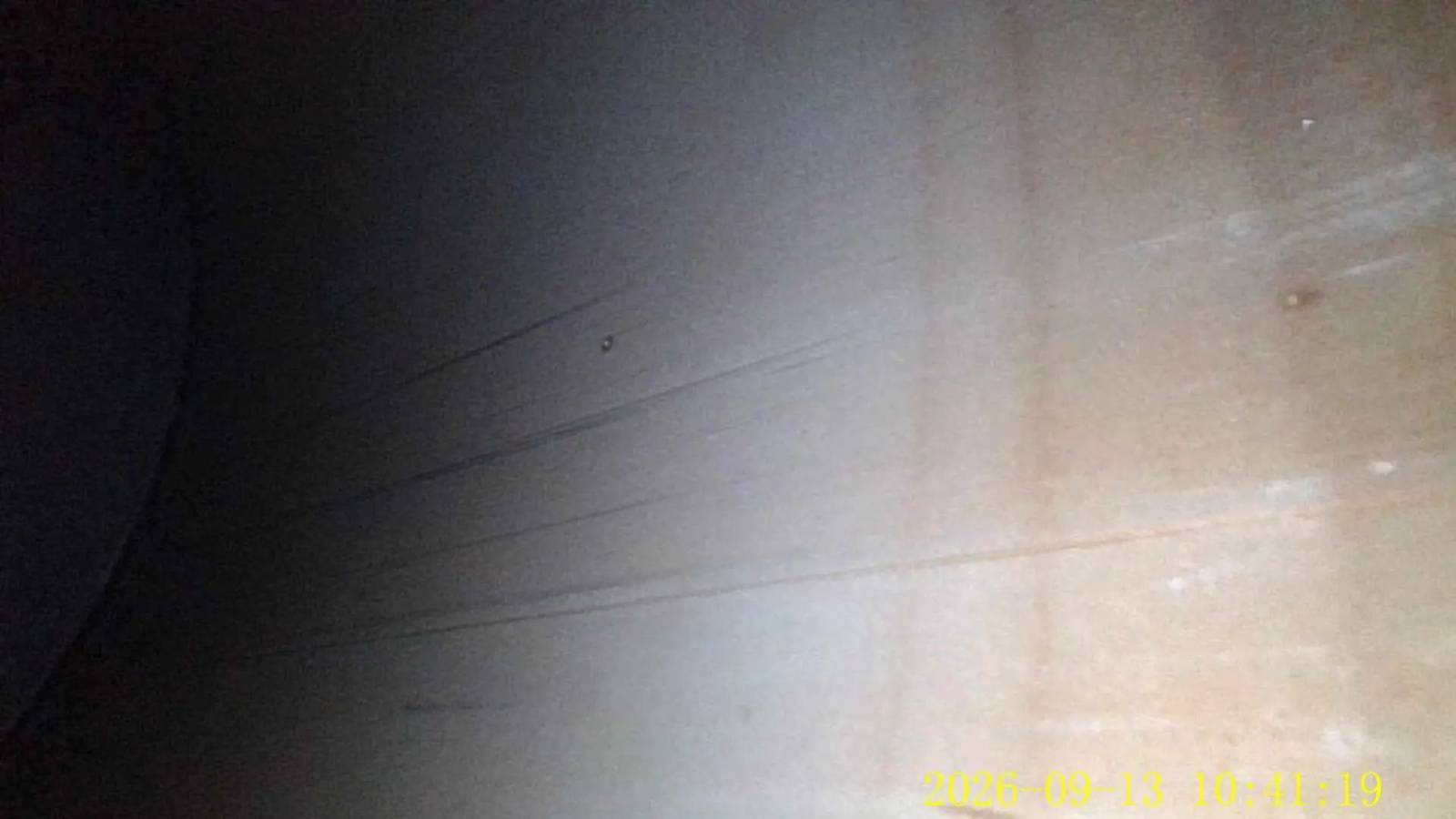

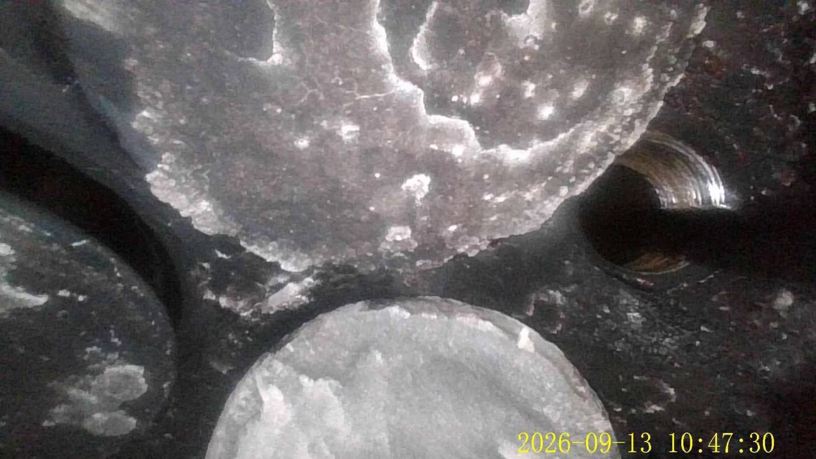

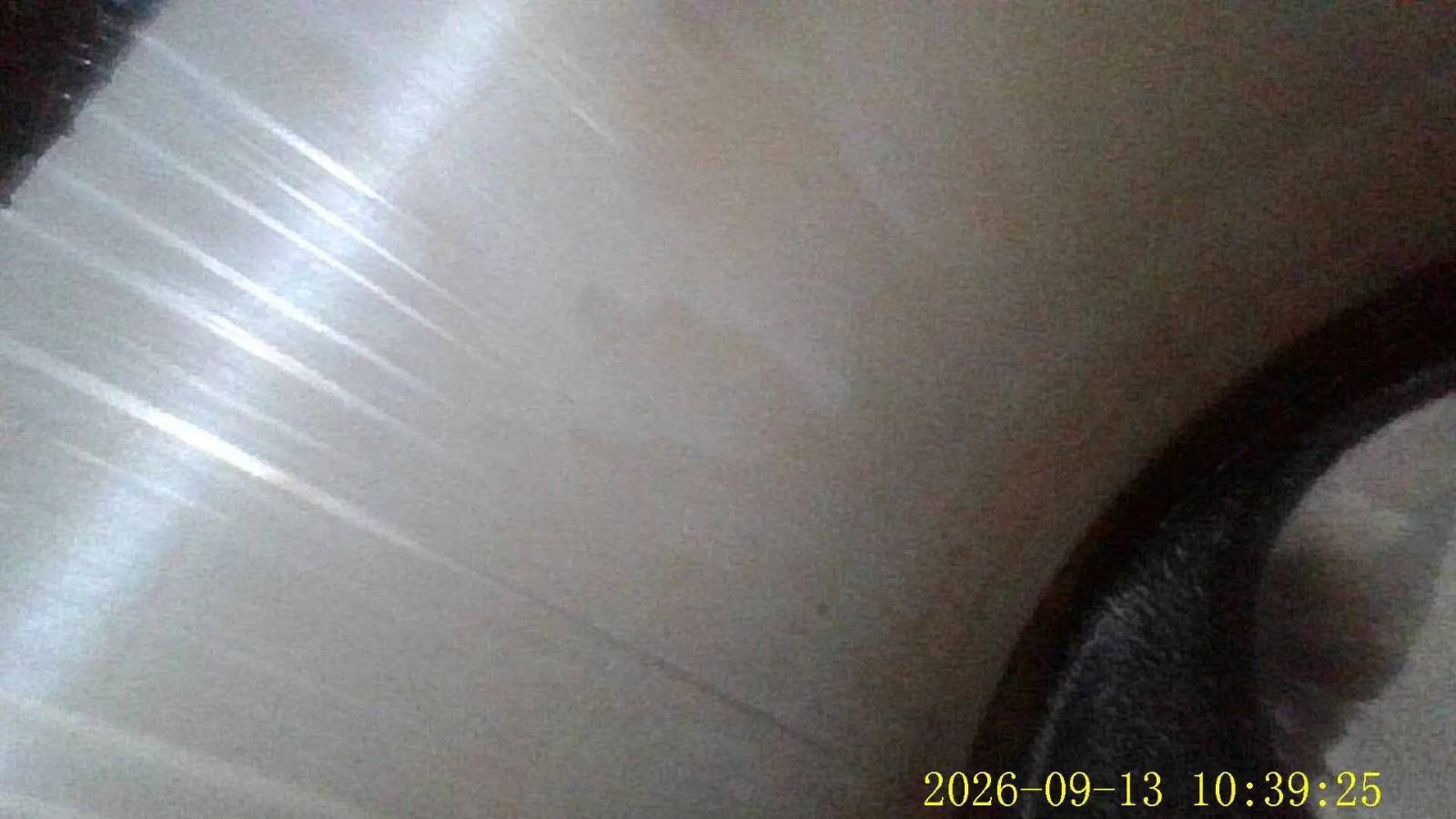

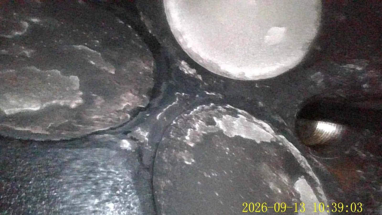

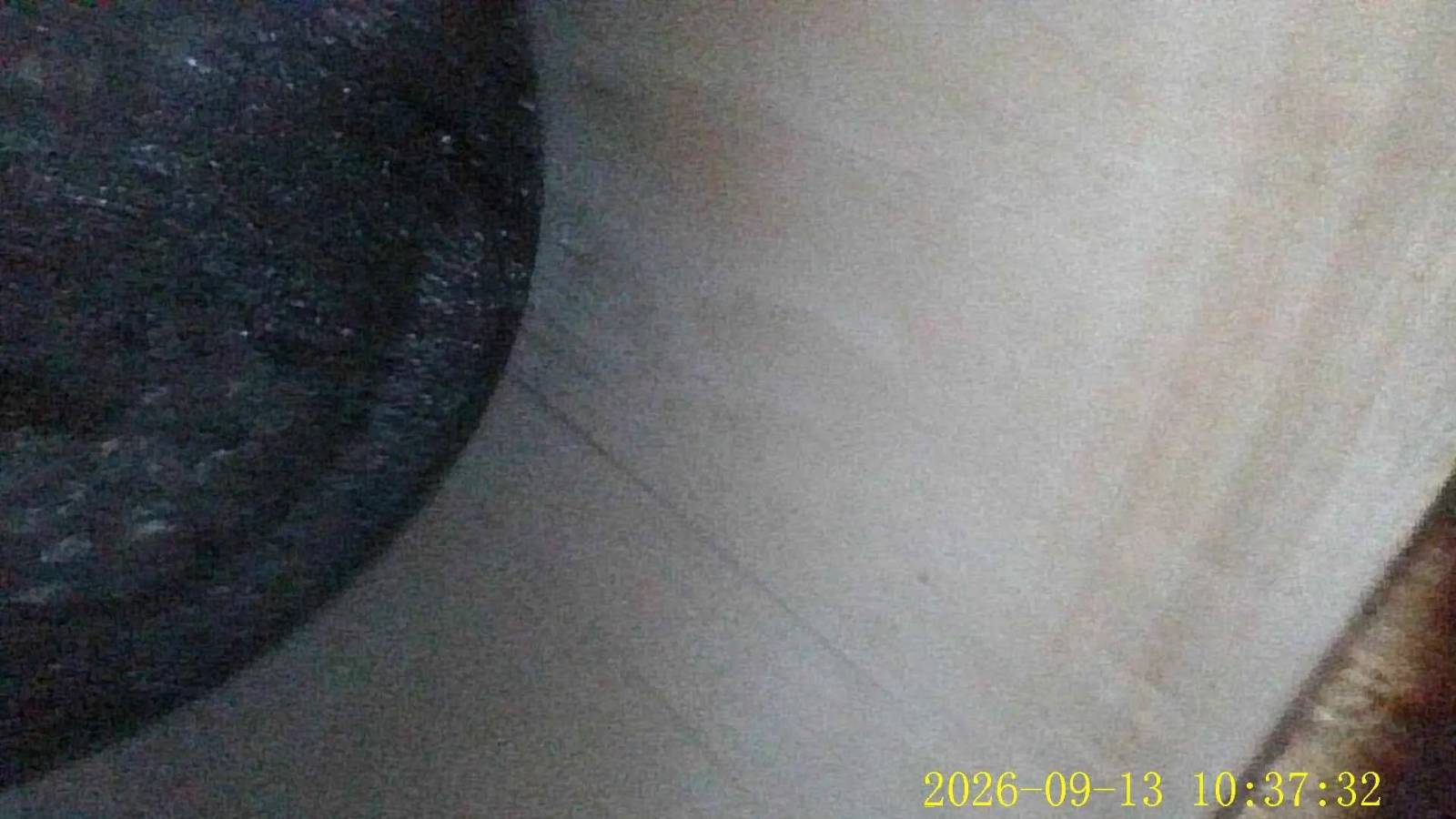

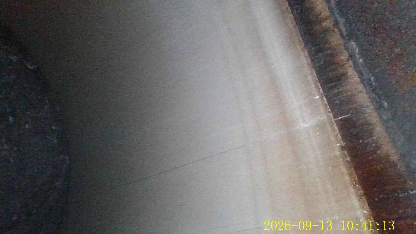

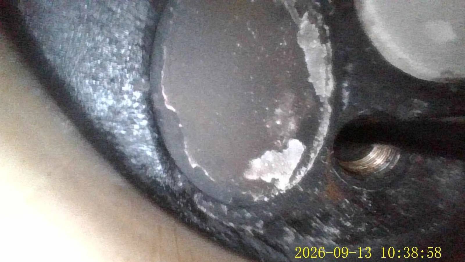

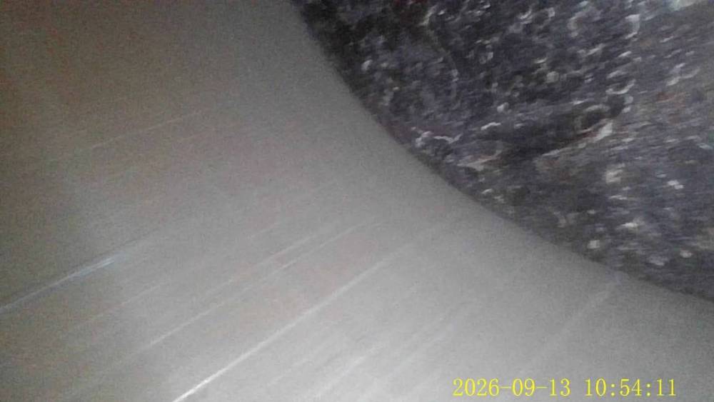

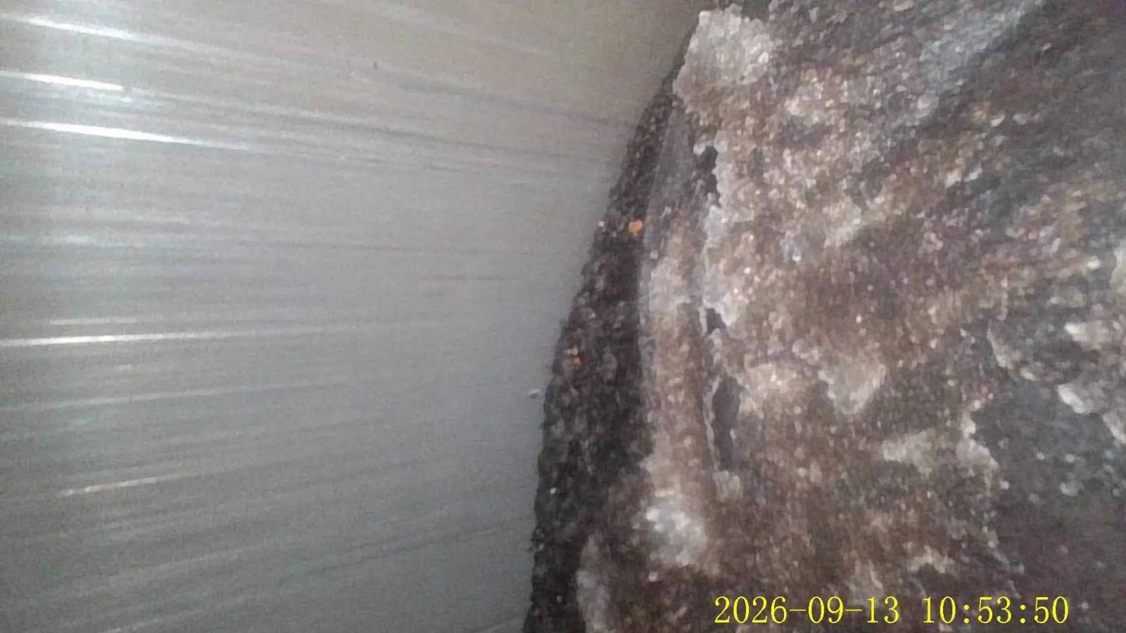

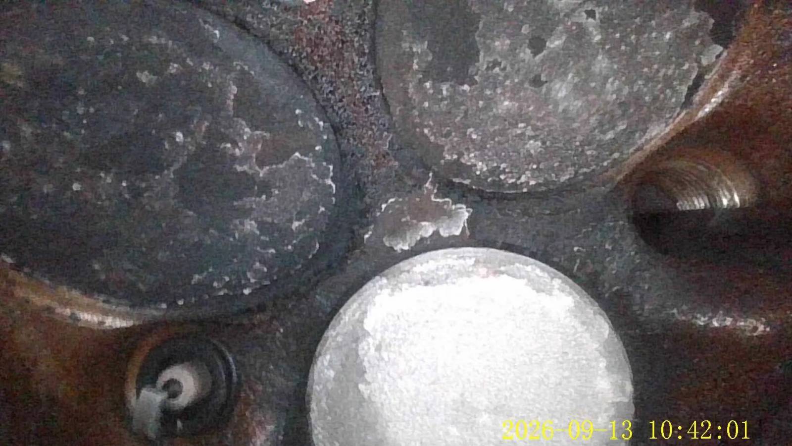

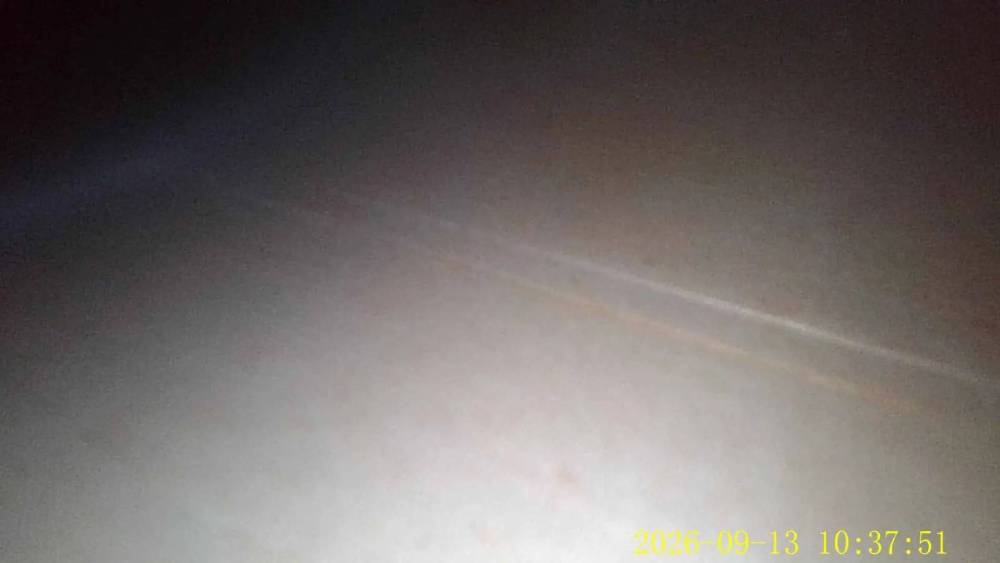

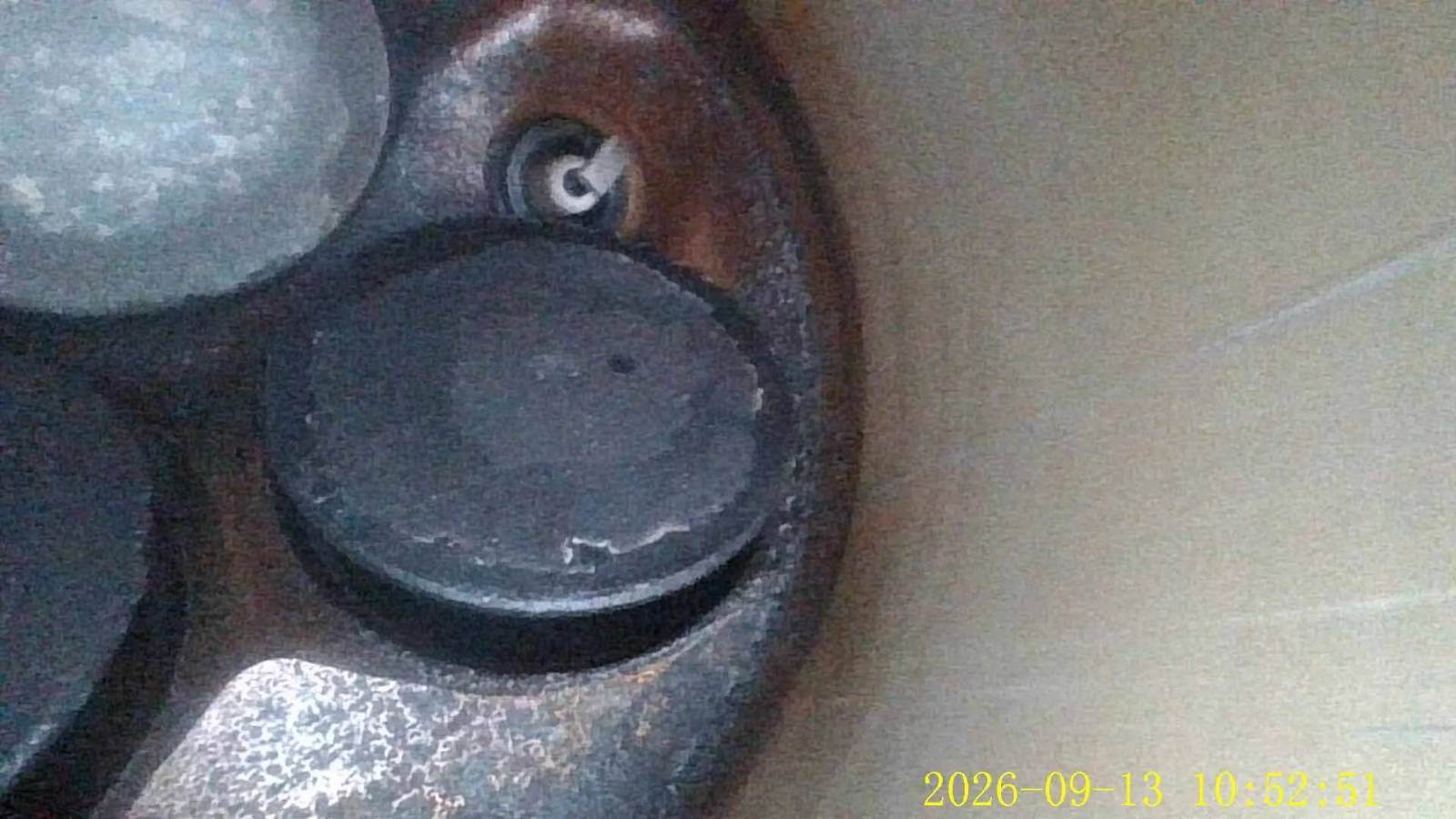

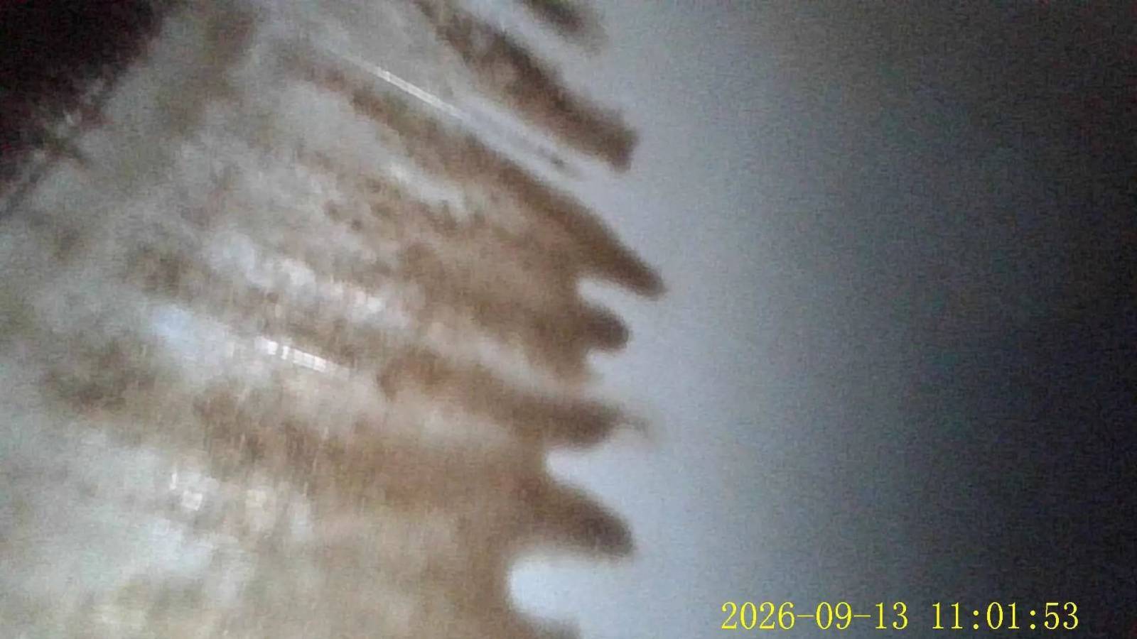

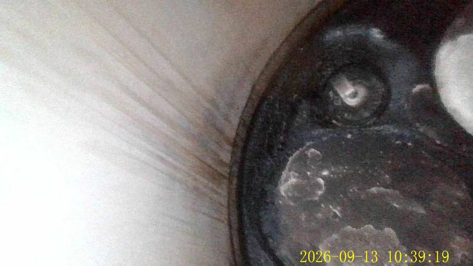

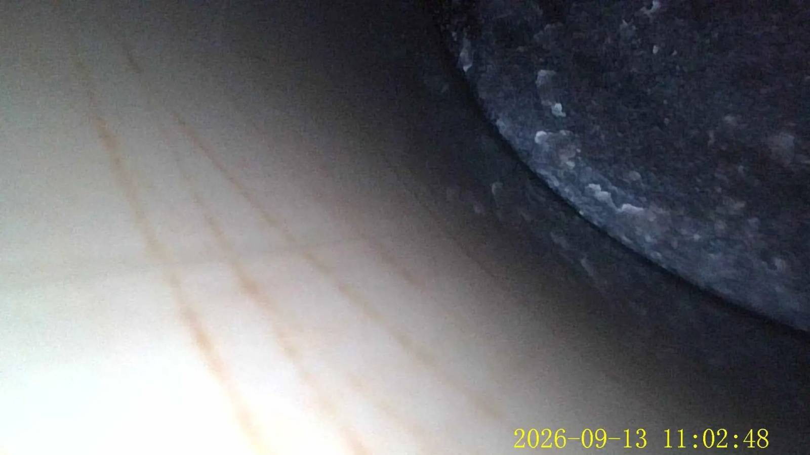

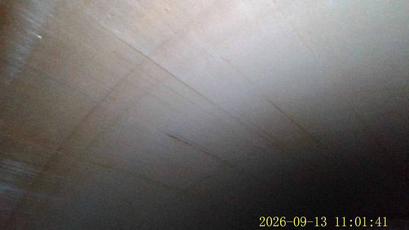

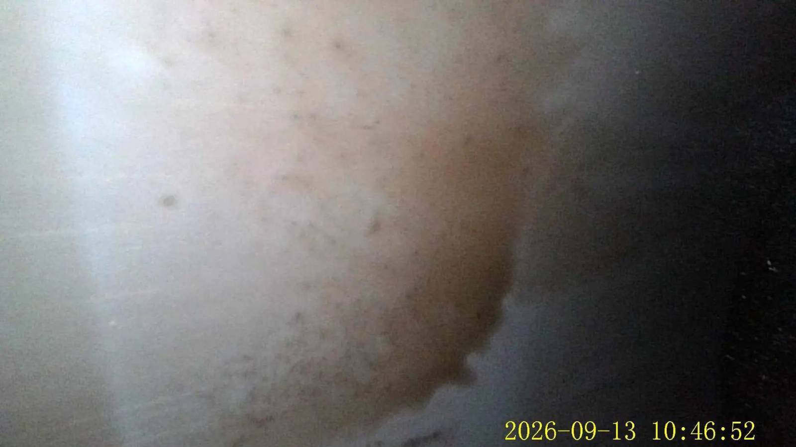

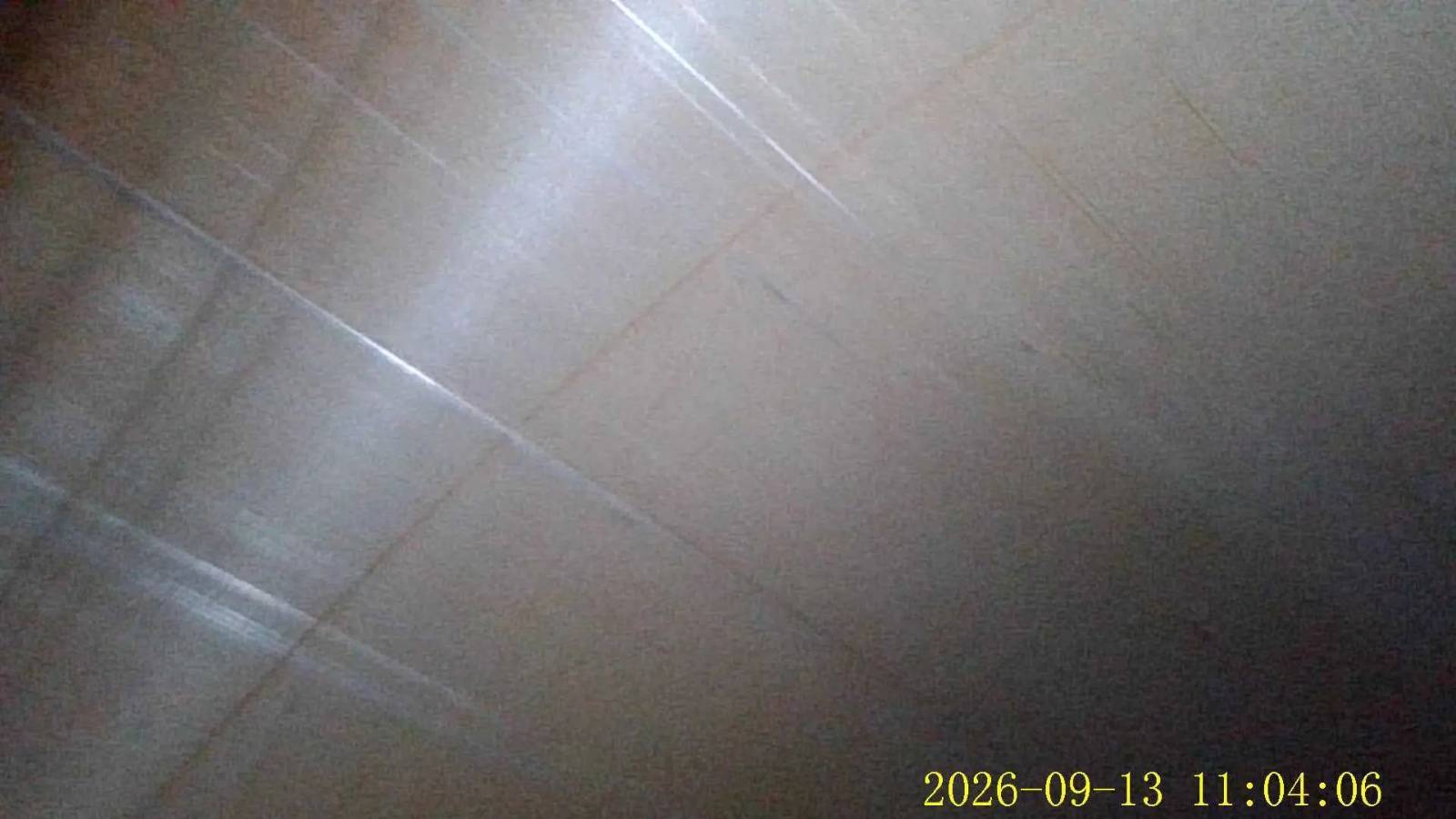

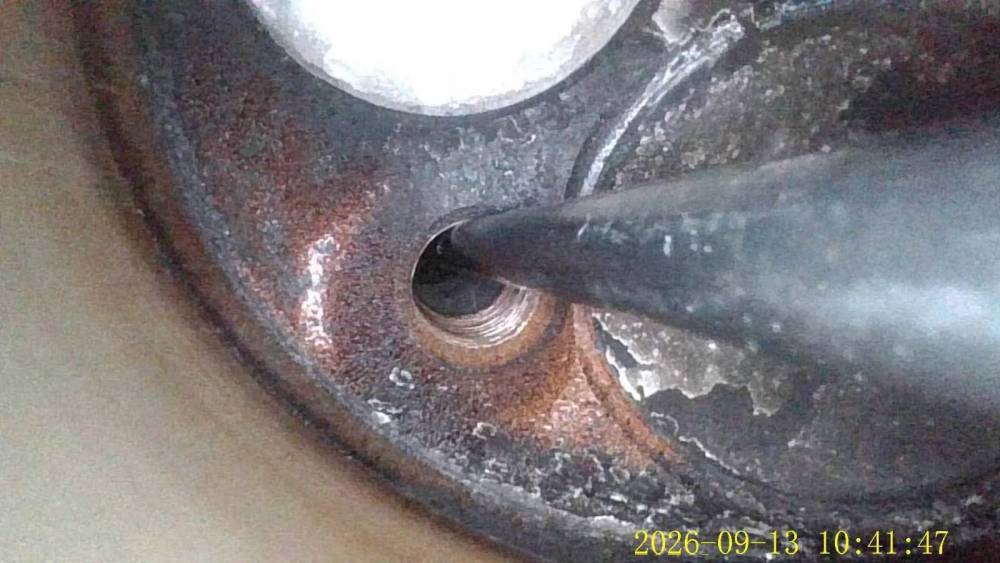

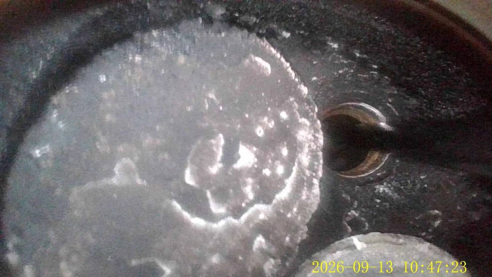

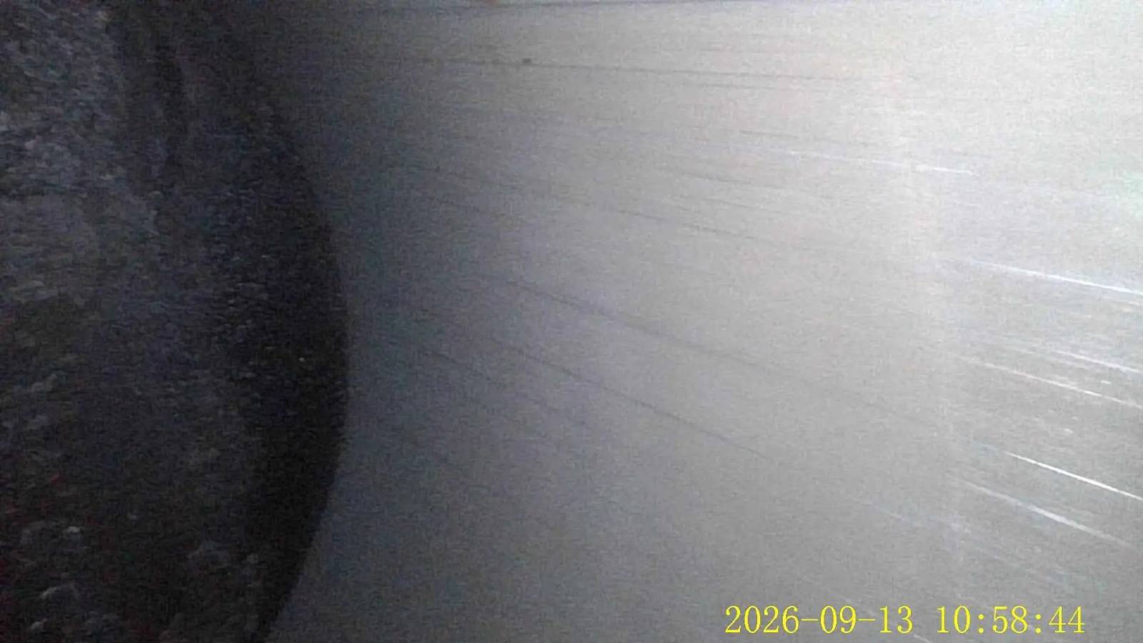

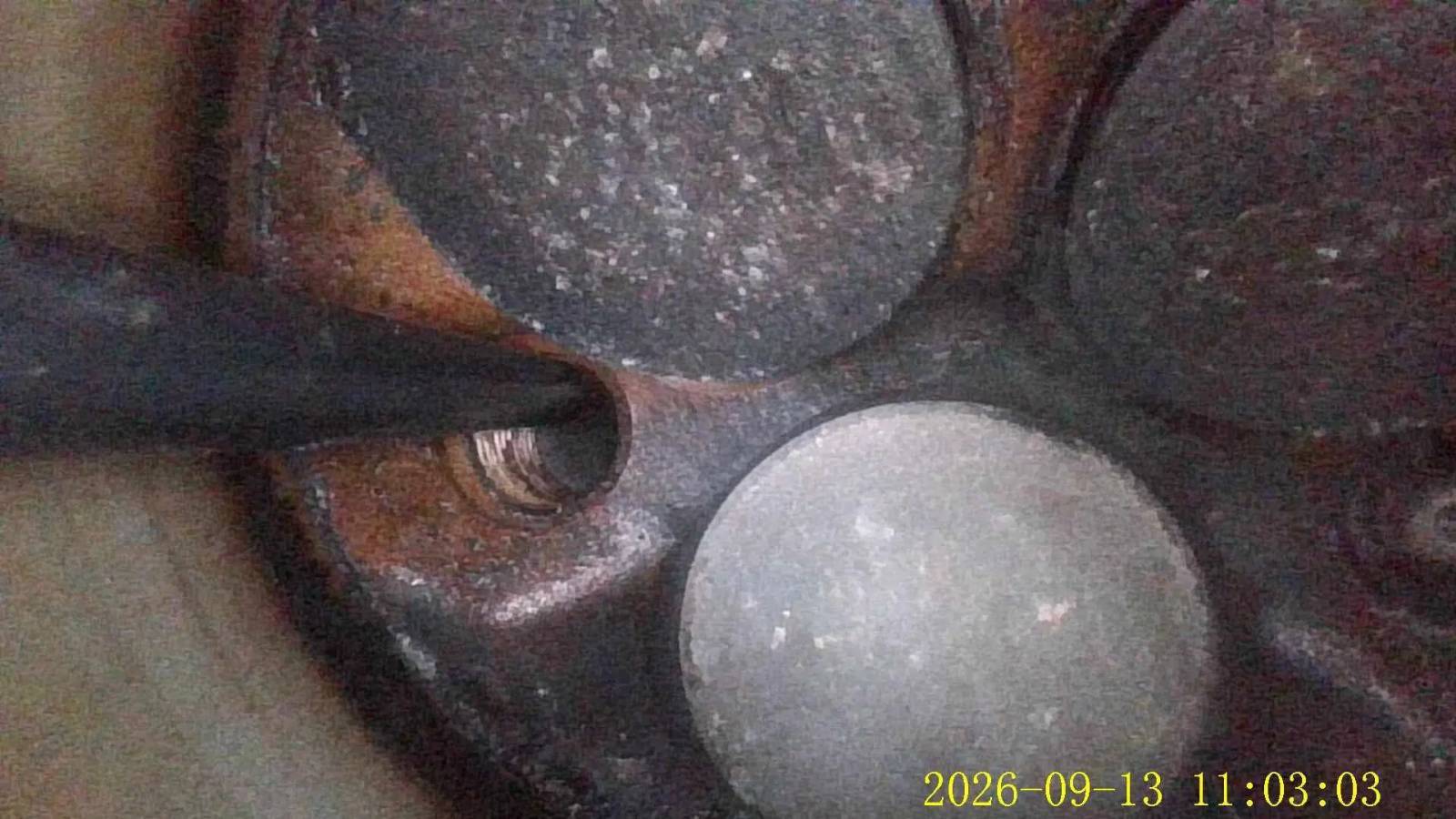

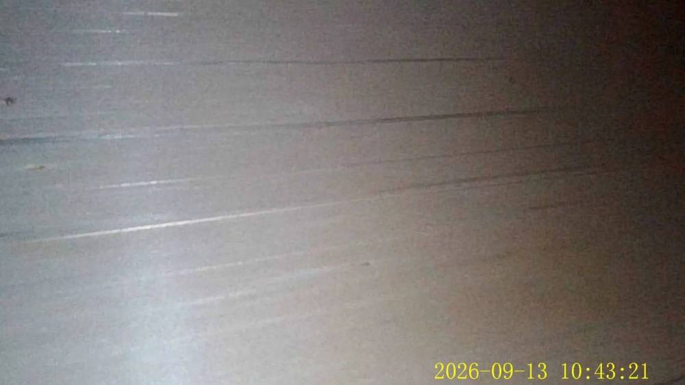

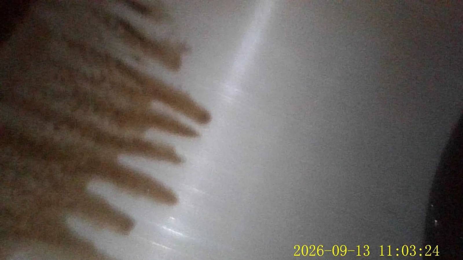

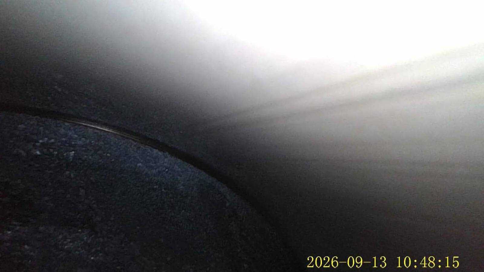

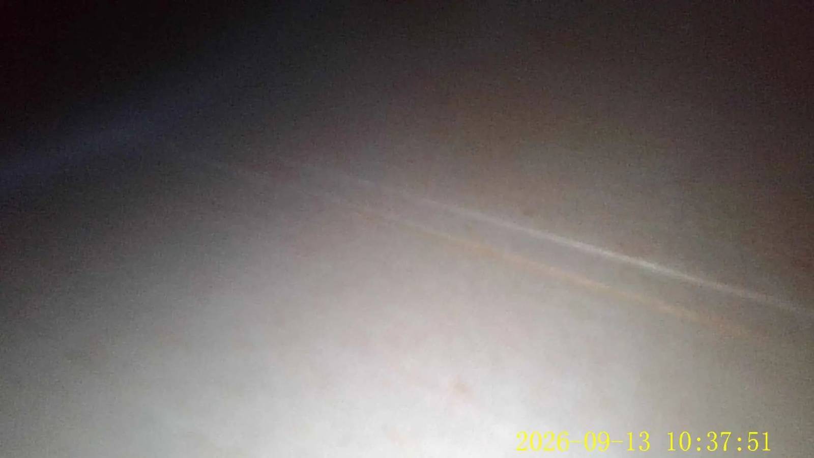

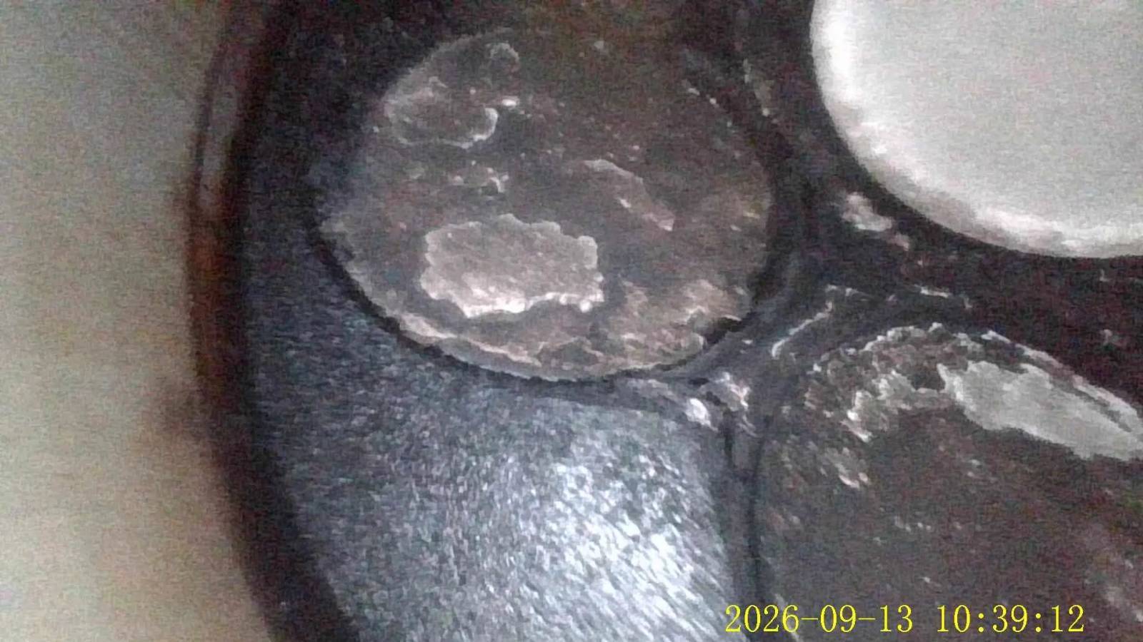

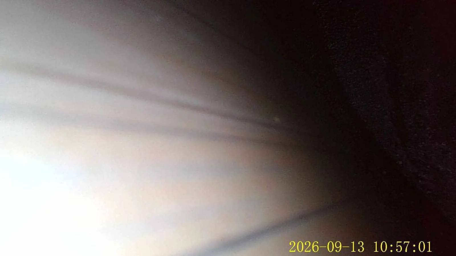

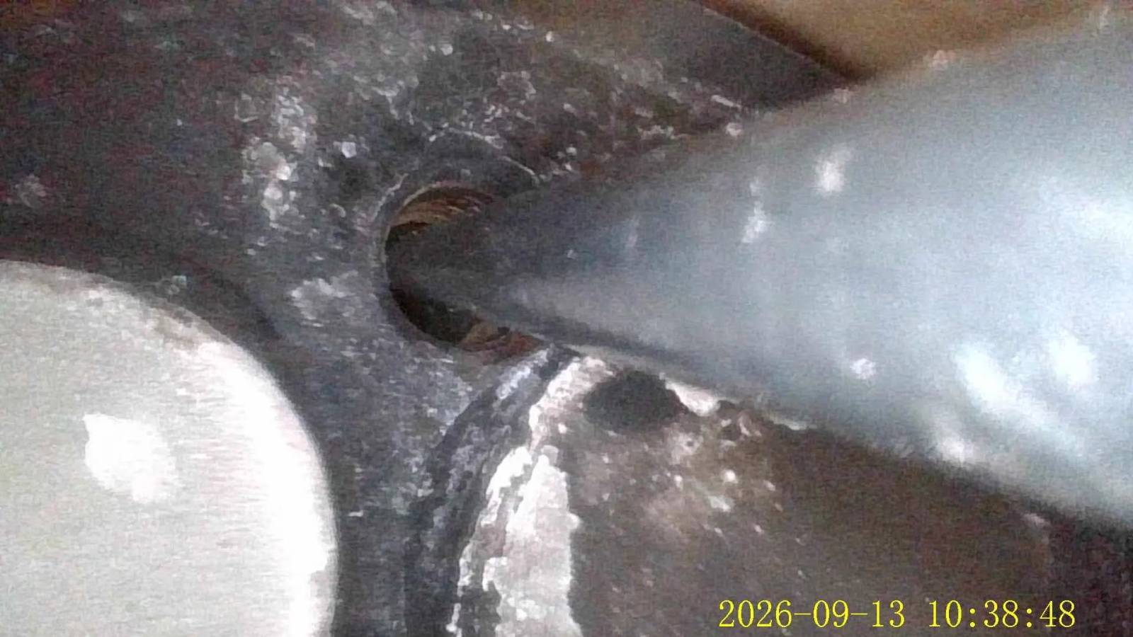

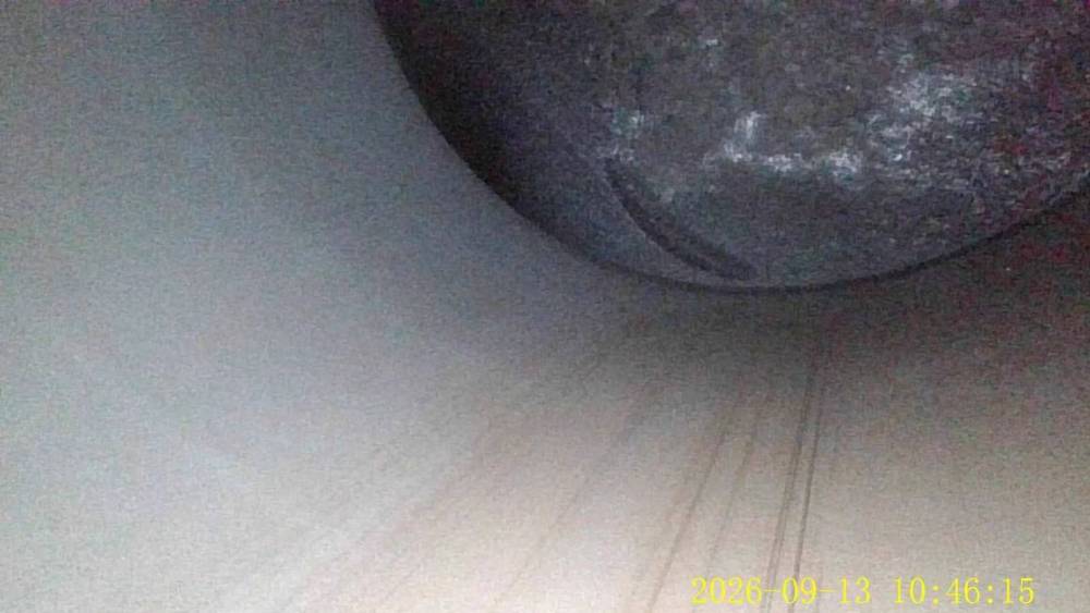

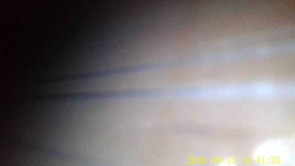

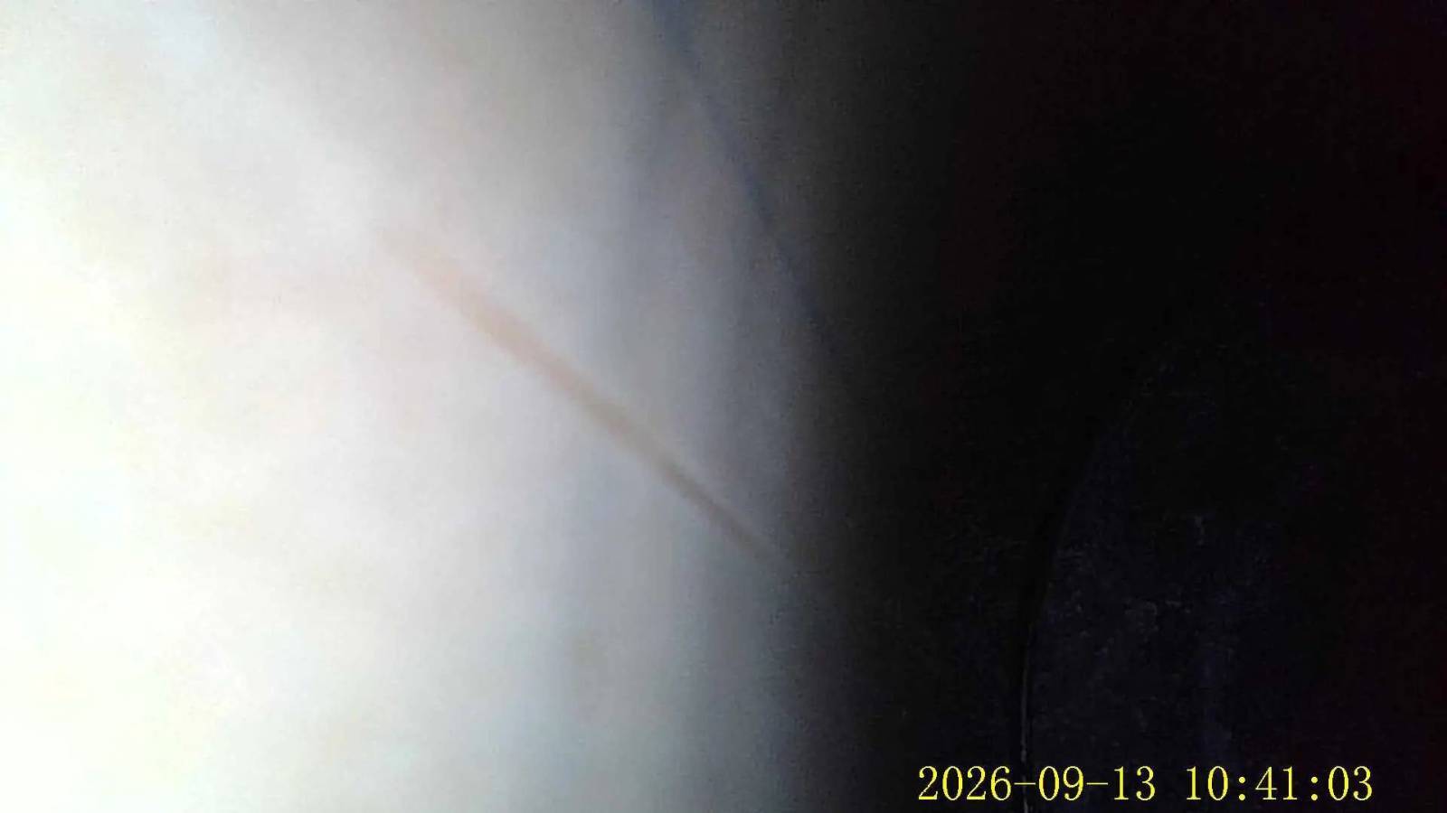

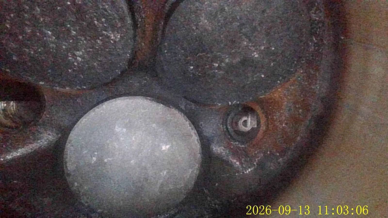

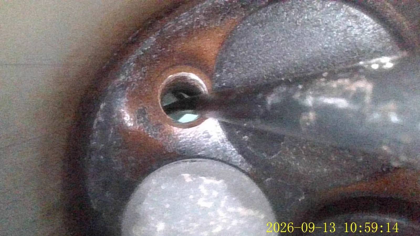

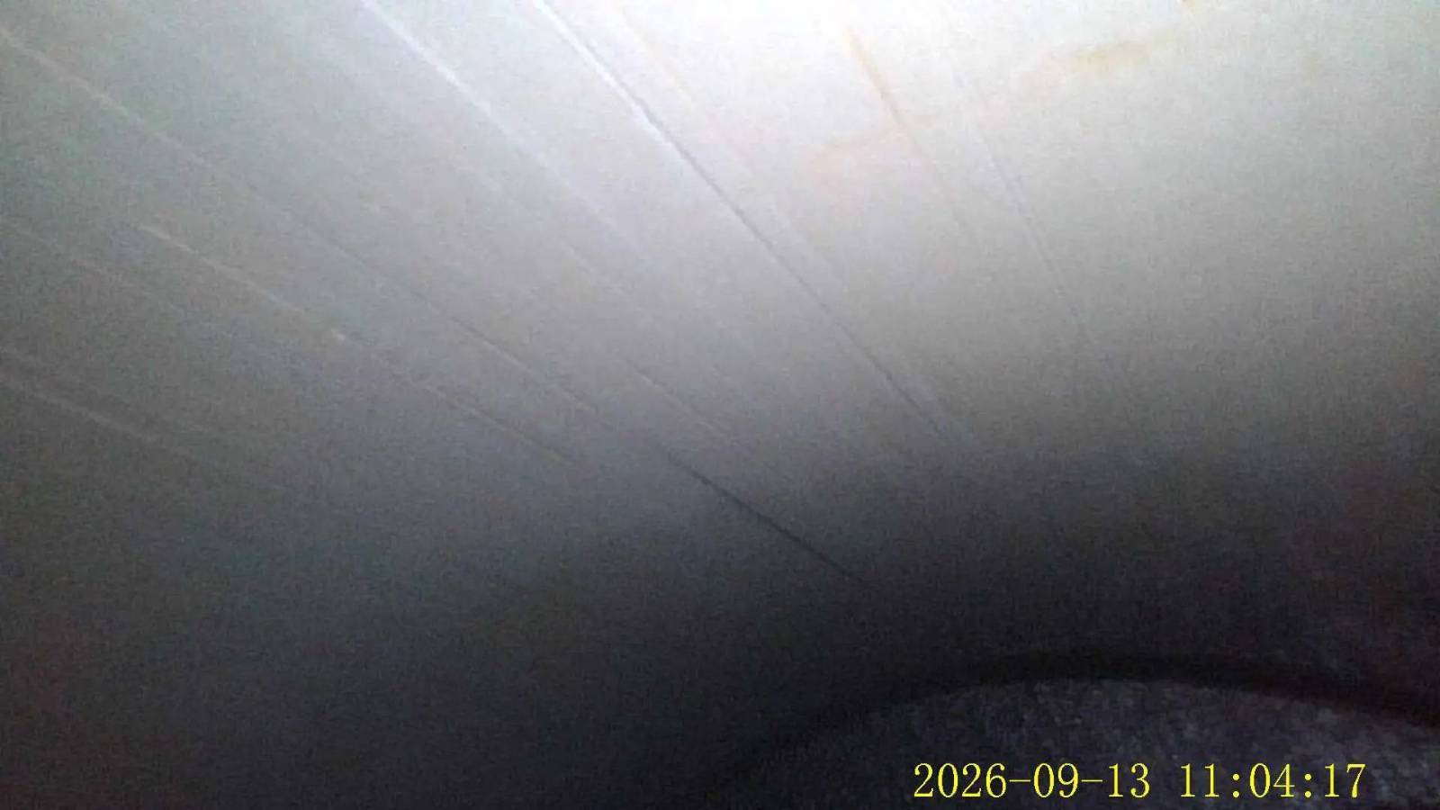

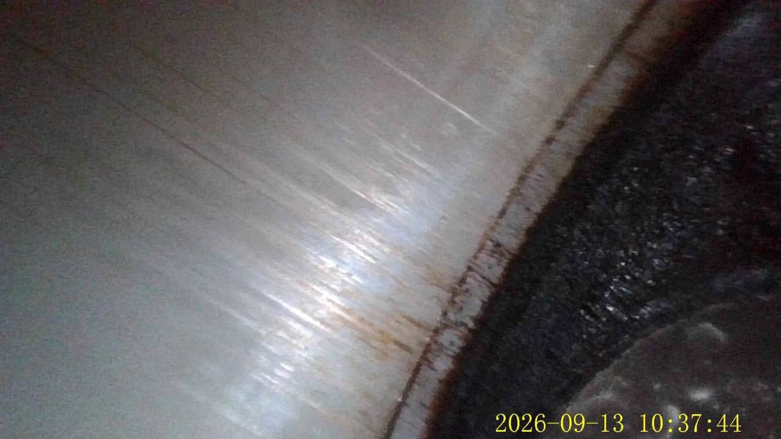

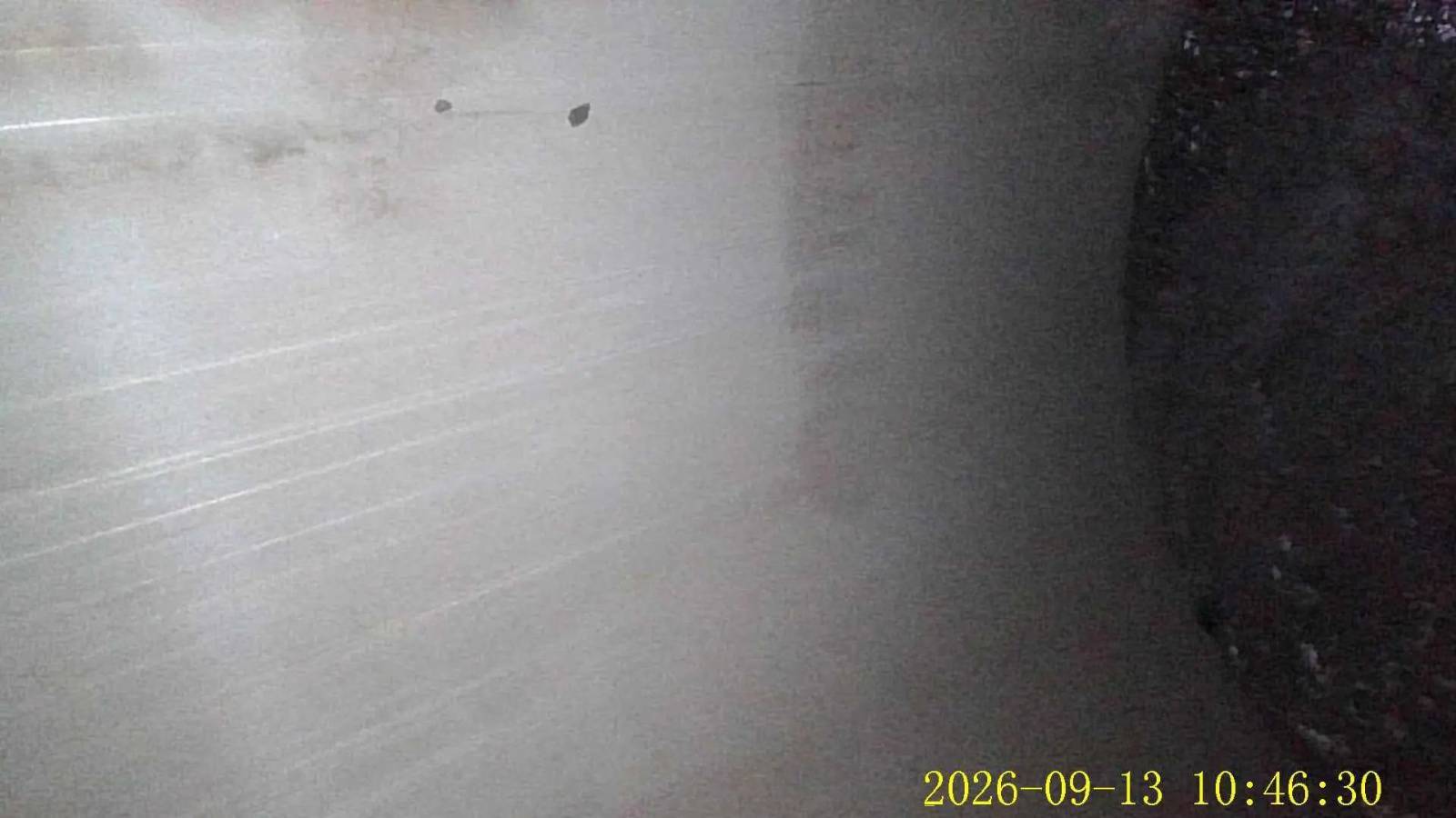

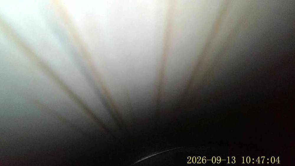

Наконец то победил планшет и понял как фото переместить. Итак продолжение истории по "поломке" всего и вся. Как писал ранее, замер давления в цилиндрах показал 13 в круг без малейших отклонений. Собственно ниже фото состояния цилиндров, камер сгорания, клапанов и тд: Далее как и планировал пошел дербанить донорские ГБЦ и обкатать рассухариватели, и снять для промывки гидрокомпенсаторы.

Итак, сегодня проверили компрессию в цилиндрах. Да, согласен, что проверка прошла не по фэн шую (наставления БИБИЯН принял к сведению), но тем не менее на 60 градусах , давление 13 в круг. Эндоскоп (завтра выложу фото) как по мне, ничего криминального не показал насчет задиров типа. После общения с форумчанами (БИБИЯН), долго ломал голову, НО все же принял решение доломать мотор, завтра пойду менять МСК. Сегодня с донорских ГБЦ выдернул гидрокомпенсаторы, промыл предварительно в гараже и уже дома промыл с полной разборкой батиным самогоном. Микропружинки внутри это конечно трэш какой то, тема не для слабовидящих, коим становлюсь по немногу, но справился с первого раза. В итоге из всех 18, доверия не вызвали всего 3 штуки. Проверил в том числе оба комплекта рассухаривателей, один из которых фигурировал в одной их профильных тем. Так вот тот съемник я вообще не понял как применялся автором, дичь какая то, но другой, более сложный в конструкции нормально сработал, пусть и медленно с ним получается(фото завтра). В общем не спеша, но торопясь, думаю что за пару дней у подъезда дома заменю МСК и до 23.09.2026 успею потестить мотор. Ну а с 23.09 по 30.09 Питер встречай, еду на свой юбилей, погусарить немного и посмтреть достопримечательности города, с покатушками на квадриках по болотам, с дегустацией различных яств в ресторанах и прочих развлекух (программу готовит дочка, всего незнаю).

Наконец то победил планшет и понял как фото переместить. Итак продолжение истории по "поломке" всего и вся. Как писал ранее, замер давления в цилиндрах показал 13 в круг без малейших отклонений. Собственно ниже фото состояния цилиндров, камер сгорания, клапанов и тд: Далее как и планировал пошел дербанить донорские ГБЦ и обкатать рассухариватели, и снять для промывки гидрокомпенсаторы. -
