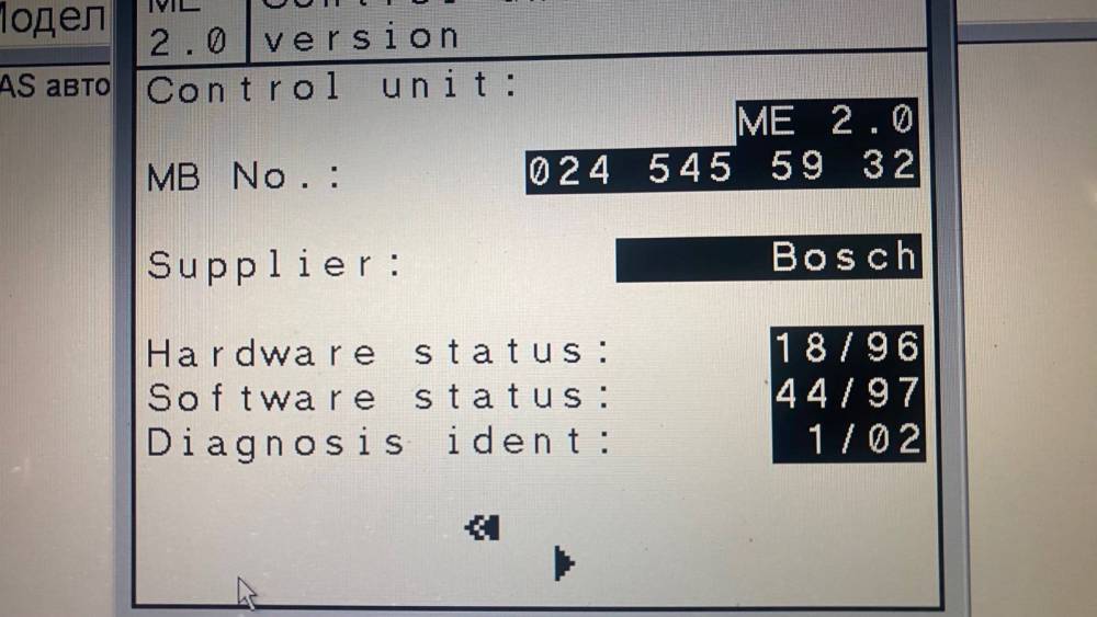

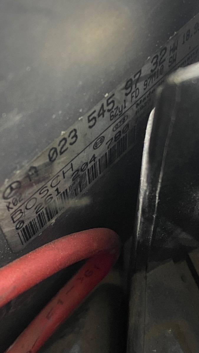

Исправить кодировку так и не удалось. Ничего не принимает. за это время кучу всего пробовал, менял - проблема с потряхиванием и пропусками под нагрузкой выше 3000 так и не решена. (Катушки, свечи, провода, т/насос/, т/фильтр, давление 4.0 bar на всех оборотах, подсосов (видимых дымогенератором нет, помыл дроссель, еще раз заменил ДПКВ и сбросил адаптацию зубчатого диска, тест равномерности, тест компрессии - все вроде ок, а проблема есть…) Теперь к сути - задумался попробовать заменить блок ME. Начал собирать инфу и обнаружил кривизну: DAS, как и HHTWin читают что у меня блок ME2.0 024 545 59 32, а фактически на машине стоит блок ME2.0 023 545 97 32 (!) Как такое вообще возможно?🤔 Кто-то раньше криво прошил его под Евро2, после удаления катов, чужой прошивкой и при этом у меня пропал круиз-контроль и повисли ошибки P0605 и P1603… Посоветуйте что теперь с этим делать? Какой блок искать для замены? Они же не взаимозаменяемы? Или ошибаюсь? Возможно именно из-за этой кривизны и висит ошибка P0605 - которой нет в списке для W163 M112… Реально заменить ECU на другой номер блока? Понимаю что поставить ME2.8 не получится - там слишком много всего вокруг придется менять, хотя конечно хотелось-бы 2.8… А какие из ME2.0 подойдут без глобальных переделок? Ну и так чтобы можно было корректно закодировать без катов и нижних лямбд. Но с работающим круизом и всем остальным. Удалось найти на просторах сети файлик Variantencodierung_me2, в нем расшифровки, правда не все пока понятно. PS. +возможная проблема в ААМ - никому из местных владельцев китайский Star С3 не удалось достучаться до ААМ. Разрешение на запуск есть, но ключ не управляет центральным замком.
