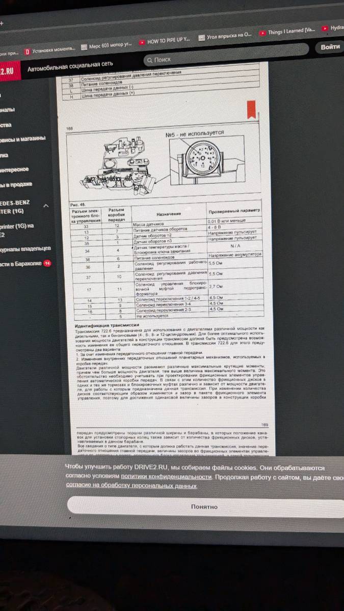

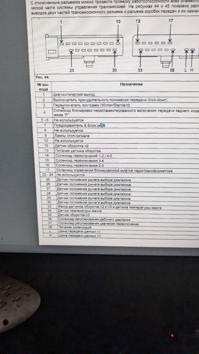

Вообщем третий день поиска проблемы ,не дал никакого результата. Прозвонил проводку от блока аккп до самой акпп на напряжение и сопротивление как указанно на фото 1. Всё соответствует. Прозвонил от аккп к селектору ,к обд разъему ,к блоку предохранителей , стоп сигналы, осталось 3 провода (фото 2) . Абсолютно никакого результата, всё так же ошибка p0715 , блок АКПП не выходит на связь . Поиски проблемы продолжаются , кроме того как прозвонить провода под нагрузкой от блока АКПП до самой АКПП других мыслей нет ...

Вообщем третий день поиска проблемы ,не дал никакого результата. Прозвонил проводку от блока аккп до самой акпп на напряжение и сопротивление как указанно на фото 1. Всё соответствует. Прозвонил от аккп к селектору ,к обд разъему ,к блоку предохранителей , стоп сигналы, осталось 3 провода (фото 2) . Абсолютно никакого результата, всё так же ошибка p0715 , блок АКПП не выходит на связь . Поиски проблемы продолжаются , кроме того как прозвонить провода под нагрузкой от блока АКПП до самой АК -
