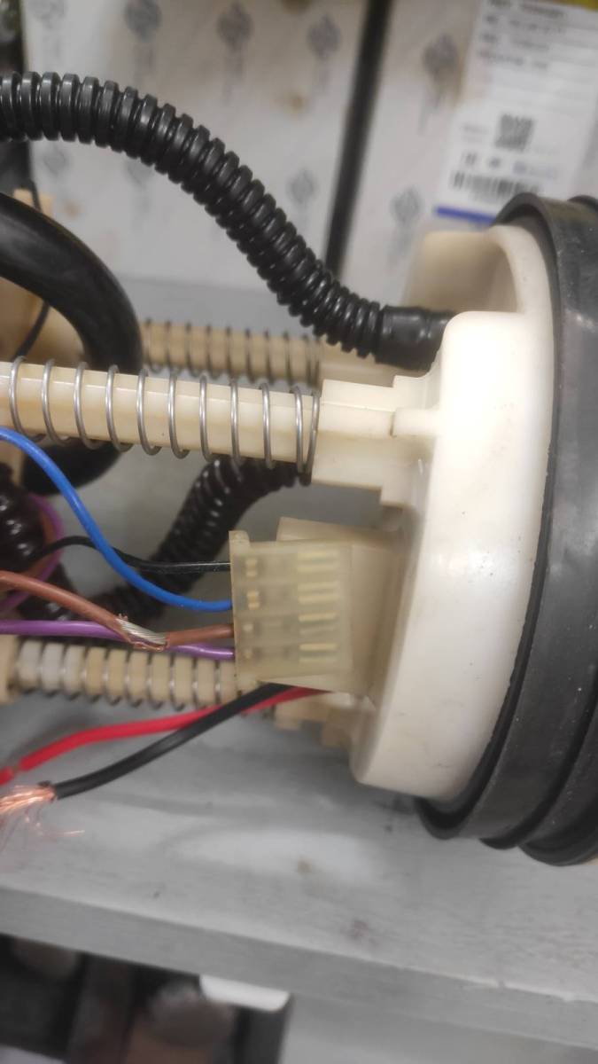

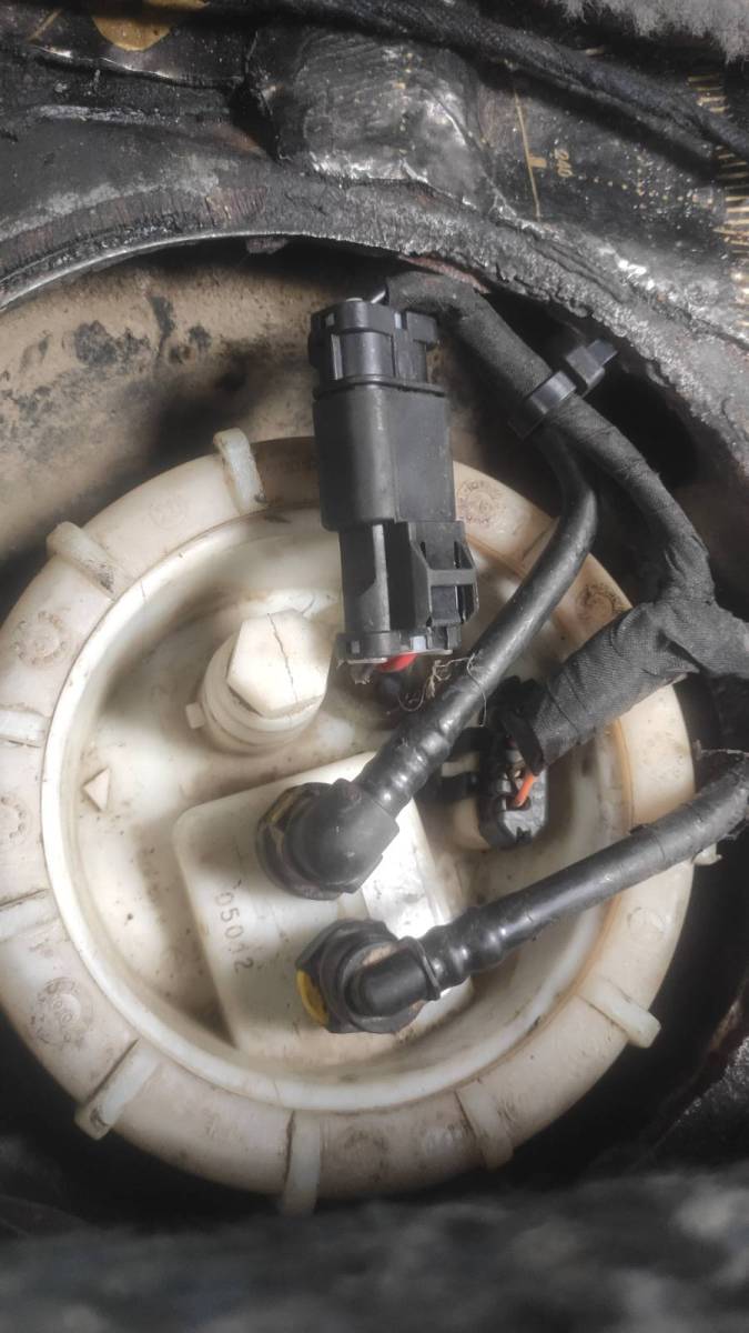

Очередного поджатия пинов хватило на пару недель, с утра пришлось опять дёргать разъём, чтоб завестись. Поэтому пошшёл по мотивам Яна Олеговича, но своим путём. Купил разъём 2-х контактный, герметичный, силовой вот такой: Снял колбу, просверлил два отверстия под провода разъёма, так чтоб плотно проходили впритирочку, провел их через верх колбы (при установке залил их термоклеем, для герметизации), вынул верхний разъём на колбе, вынул 2 пина идущие на питание бензонасоса, зачистил их на 1 см на расстоянии 3-4 см от пинов, припаял к ним провода разъёма, пайку заизолировал клеевой термоусадкой (для термоусадки впринципе и распиновывал разъём) На фото как зачистил и вывел провода в колбе Разъём, который идёт на колбу сверху, так же разобрал, распиновал, провода на насос зачистил и припаял к ним ответную часть разъёма, так же на клеевую термоусадку, плюс смотал весь жгут подкапотной тканевой изолентой. Получилось так Металлический люк встал на место, новый разъём ему не мешает Питание теперь идёт и через родной разъём и через наколхоженный, при замене на новую колбу, колхозный разъём можно исключить, отрезать или оставить заизолировав. Буду надеяться, что с этой стороны проблема ушла.

Очередного поджатия пинов хватило на пару недель, с утра пришлось опять дёргать разъём, чтоб завестись. Поэтому пошшёл по мотивам Яна Олеговича, но своим путём. Купил разъём 2-х контактный, герметичный, силовой вот такой: Снял колбу, просверлил два отверстия под провода разъёма, так чтоб плотно проходили впритирочку, провел их через верх колбы (при установке залил их термоклеем, для герметизации), вынул верхний разъём на колбе, вынул 2 пина идущие на питание бензонасоса, за -
