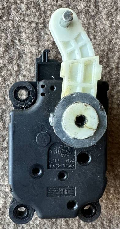

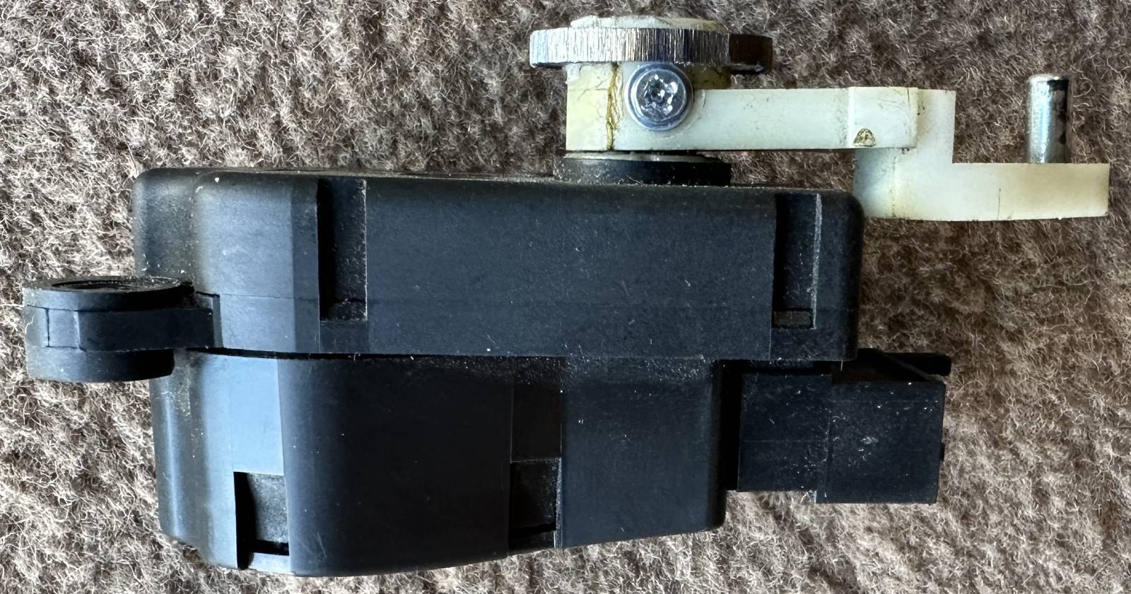

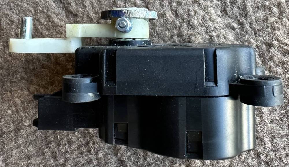

  2. Ну вот и дошли руки отремонтировать сломанную тягу, до этого просто катался со снятым моторчиком. Сделал просто как и другие, просверлил 2мм и болтиком 2х20 закрепил. Ну еще шайбу поставил, хотя она при такой конструкции и не нужна и при установке я ее таки снял. Единственное что пришлось сделать, так это срезать аккуратно посадочное под центр тяги на корпусе самого климата, иначе мотор с тягой не становится, мешает и шайба и сам болтик если даже шайбы не будет. Но это ерунда, при таком ремонте тяга не слетит и ее не перекосит уже никак, срезать посадочное можно без последствий. Заработало сразу же без всякой калибровки или юстировки, ошибку стер и новой нет, климат работает как и положено.
