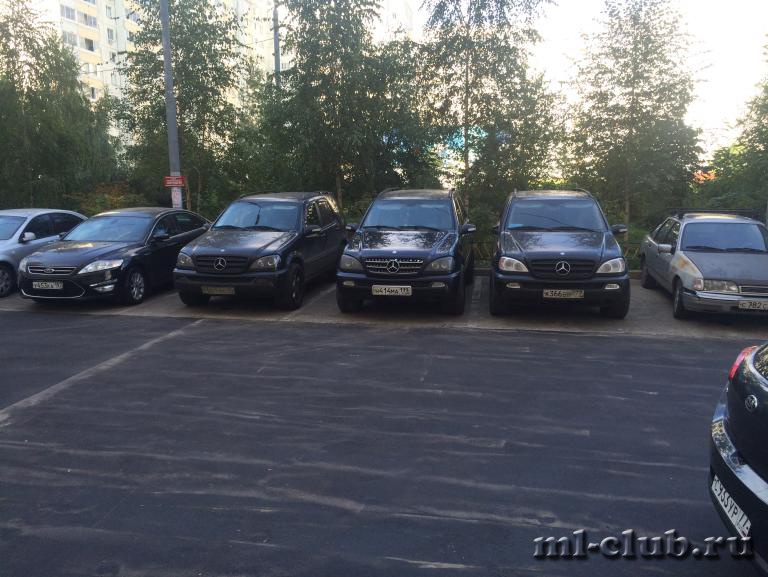

У меня ауди алроад))) ее прислать))
Вот нашел в телефоне. Моя левая и средняя бывшая моя(отдал бате). Все принадлежат моей семье. Средний продан
Ты пойми я не хотел тебя задеть или обидеть, мне просто не нравится такой тюнинг.
Я бы например хром убралбы совсем с черной машины
post-22261-0-99761300-1455712818_thumb.j
Не нравится - "не ешь" - гоняйте на "обыкновенусе" :)
Мнения у всех разные, а "на обиженных воду возят!"  :)
