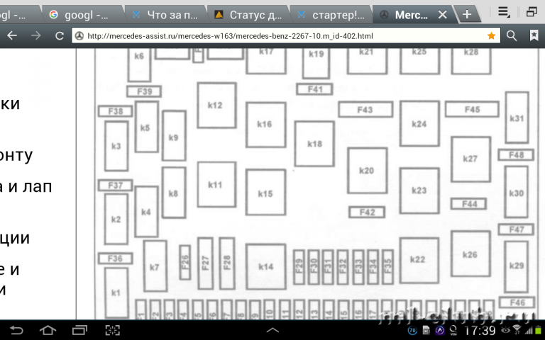

Стою на трассе,не могу завести машину.стартер не крутит! Подскажите где находится реле мтартера в салоне? Или блоки вежлевого запуска лвигателя!
К 8 или К 9
