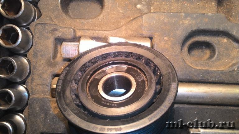

Мне не понравился подшипник паразитного ролика. Решил его снять.
Снимем крышку, под ней болт.
Выкручиваем длиннющий болт.
Вот номер подшипника, который я попробую прессовать. Хотя уже слышал мнение, что ролик обязательно лопнит при выпрессовке подшипника. При более детальном изучении оказалось, что родной ролик пере прессовать нельзя! Подробности ниже! (Пост №14)
Вот номер ролика в сборе.
Я пока просто заменил смазку, шум ролика прекратился, но это временно.

На выходных заменил паразитный ролик.
Поставил "INA" он же идет в оригинале. Цена 700р.
post-21834-0-61696100-1455566869_thumb.j
По поводу замены подшипника паразитного ролика. На оригинальном ролике это действительно не возможно!!! Подшипник запаян с двух сторон! А вот на "INO" подшипник имеет упор с одной стороны! Под пресс его пока пускать не стал!
Вот оригинальный ролик с одной и дугой стороны.
post-21834-0-81998200-1455566835_thumb.j
post-21834-0-06182500-1455566837_thumb.j
