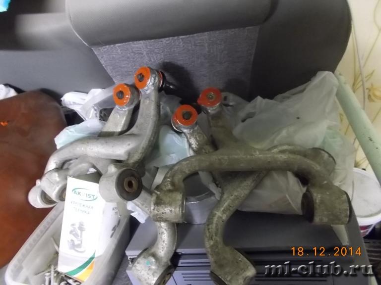

Почитав форумы решили вместе с Денисом (Химик) восстановить сразу на 2 машинах. Денис у кого-то на форуме преобрел комплект б/у рычагов на подмену на эксперименты. Спасибо Яну дал посмотреть(разобрать-собрать) кемто-когдато востановленный рычаг.

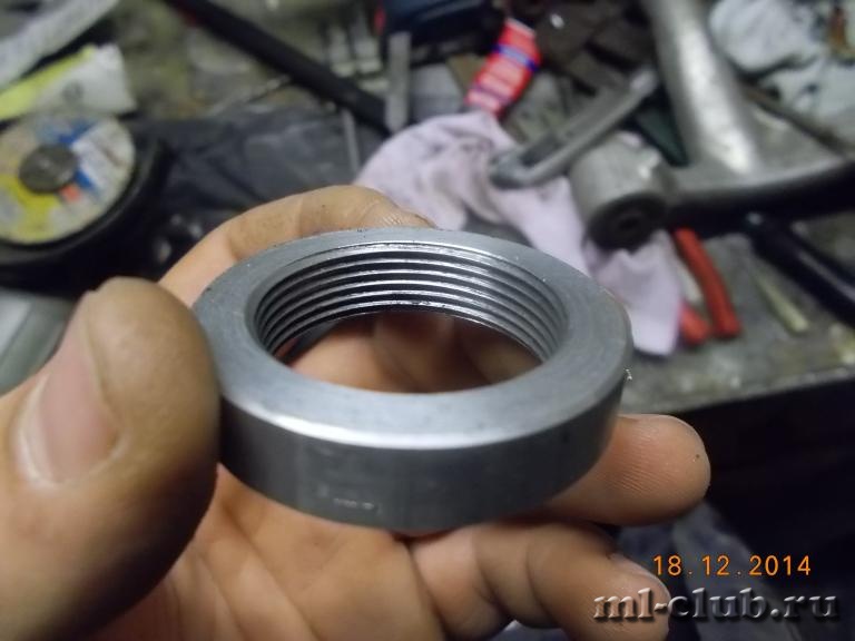

1 Кольцо (из упрачненной дюрали, алюминий не идет) наружний диаметр 45мм, высота 10мм,внутренняя резьба 33 на 1.5 ,с одной стороны наружняя проточка под угол 45 градусов(фаска для сварки) до37мм. на фото без проточки, дотачивал дома болгаркой
post-15161-0-62824600-1452681040_thumb.j

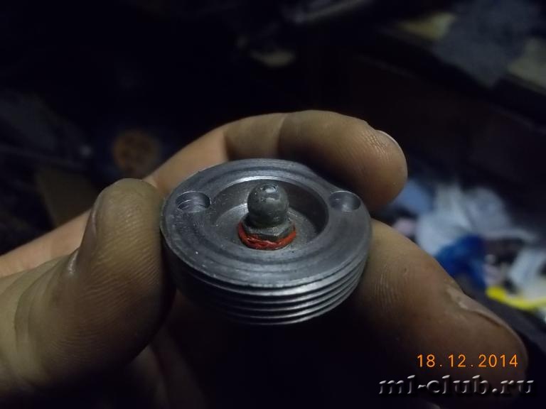

2 ввертыш (любая сталь) наружяя резба 33 на 1.5, высота 8мм, проточка диаметром 18мм глубиной 6мм.
post-15161-0-02067200-1452681073_thumb.j
post-15161-0-95373400-1452681092_thumb.j

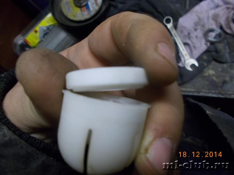

3 шайбу (фторопласт или любой жесткий не хрупкий пластик) наружний диаметр 30мм, внутр 15 мм, высота 6мм, проточка угла для центровки по сухарю 1мм на 1 мм.post-15161-0-81897100-1452681177_thumb.jpost-15161-0-44411000-1452681193_thumb.jpost-15161-0-24086100-1452681200_thumb.j
post-15161-0-41263900-1452681819_thumb.j

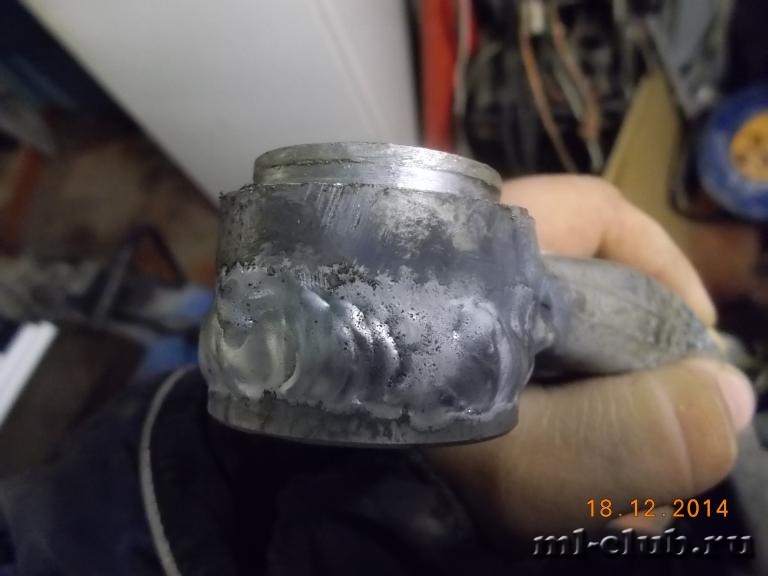

4) Идем к сварщику.Важно нужен сварщик, а не наплавщик или присеральщик.
post-15161-0-79303900-1452681312_thumb.jpost-15161-0-79150300-1452681341_thumb.j

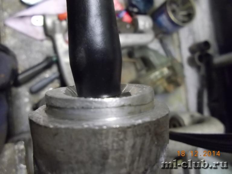

Дорабатываем ввертышь,
по центру сверлим отверстие нарезаем резьбу и вкручиваем тавотницу, резьба помойму на 6, самая маленькая которая была в продаже, я посадил на герметик.Сверлим 2 отвестия (только не на сквозь) это для ключа post-15161-0-74336600-1452681617_thumb.jpost-15161-0-59344200-1452681621_thumb.j
Дорабатываем рычаг.

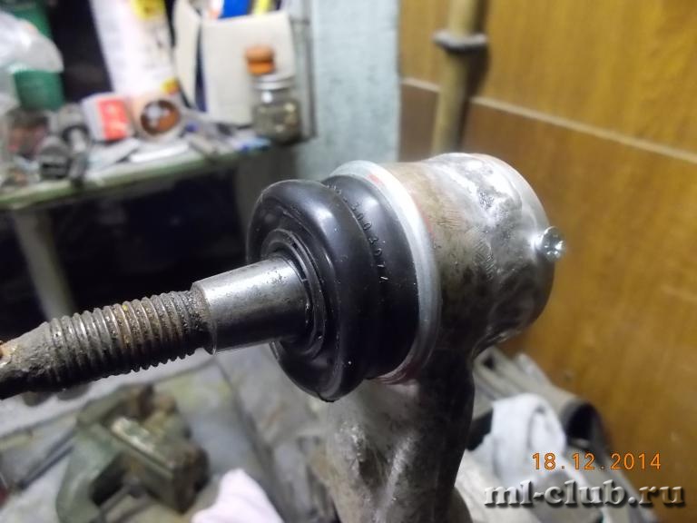

Я принял решение не морщить именно то место и поставить пыльники от ВАЗа, стоимостью 20р за штуку, подходящий 2101 от шаровой или рулевой уже не помнюpost-15161-0-75941400-1452682015_thumb.j
он имеет металическое посадочное кольцо но меньшего диаметра чем бровка на которую садится родной пыльник, поэтому стачиваем напильником эту бровкуpost-15161-0-21934900-1452682160_thumb.j
Сбоку для перестраховки я просверлил и нарезал резьбу на 4 для стопора ввертышаpost-15161-0-83597900-1452682288_thumb.j
Стопор обычный болт м 4 , его я заточилpost-15161-0-65818600-1452682338_thumb.j
При сборке обнаружился небольшой недостаток пыльника ВАЗ, пыльник не очень плотно сидит на пальце, плюс в тому почти на всех пальцах присутствует коррозия на месте контакта старого пыльника, поэтому сажу толстостенную тут трубку с клеевой основой на палецpost-15161-0-66840200-1452682671_thumb.j
пробую собрать и затянуть(тянул сильно но так чтобы не порвать)post-15161-0-96554800-1452682720_thumb.jpost-15161-0-08401300-1452682738_thumb.j
Собираем со старым сухарем, он имеет такую конструкцию что при подтяжке может работать очень-очень долго, поэтому не стал я изобретать велосипед с капролоновыми сухарями и прочим, корпус рычага внутри тоже закруглен к выходу пальца и при подтяжке сухарь зажимается, к тому-же сухарь не симметричный, кто разберет увидите

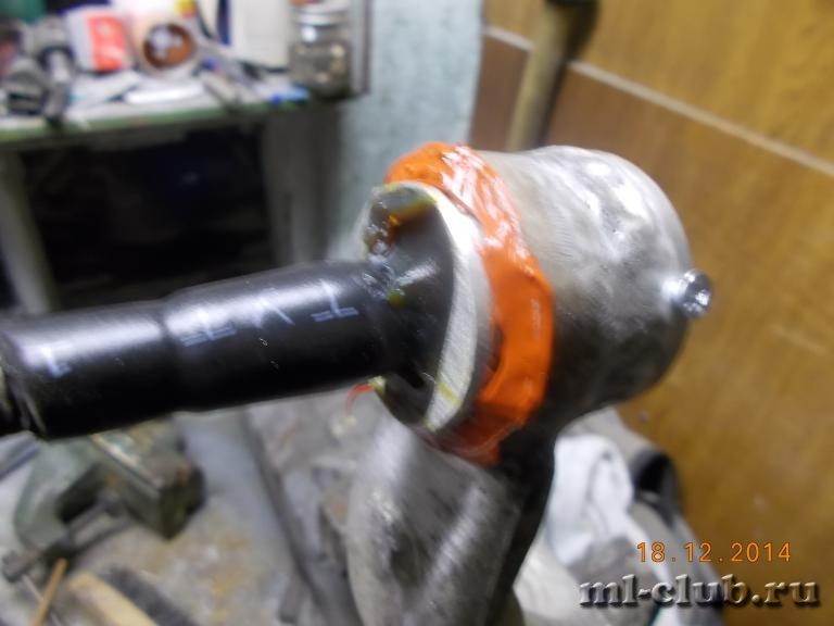

пробуем прошприцеватьpost-15161-0-13694700-1452683074_thumb.j
лишний салидол убираем, обезжириваем и садим на герметик пыльникpost-15161-0-42744400-1452683158_thumb.jpost-15161-0-94078800-1452683163_thumb.j
Пыльник сел мертво, обрезаем лишнюю тут трубкуpost-15161-0-66896200-1452683234_thumb.j
Все резьбы залил герметиком что бы влага не проникалаpost-15161-0-92196800-1452683344_thumb.jpost-15161-0-10568200-1452683353_thumb.j
Вотттpost-15161-0-75482700-1452683448_thumb.j
На разбор комплекта ушло -вечер,
на доработку 2 вечера
беготня токарь-сварка
на сборку 4 шт 2 вечера
Попутно заменил три сайлентблока на 8 рычагах.
