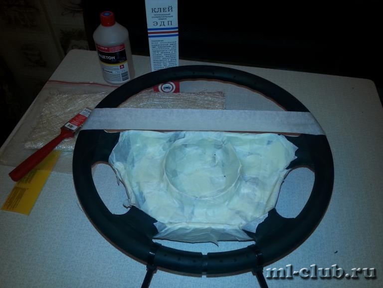

взял у Андрея на разборке руль (сдыркой в коже на верх)
начал крутить его вертеть.....
и тут пришла идея в голову, а сделаю я деревянные вставки.....
хоть и опыт по дереву небольшой есть, решил дерево не делать
пошел в магаз, купил эпоксидную смолу и стеклоткань
и начал химичить.....

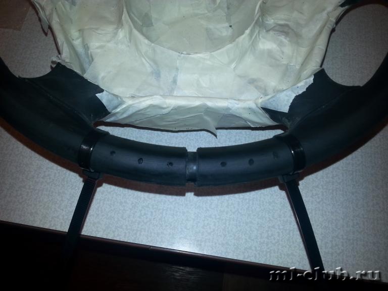

Снял оставшуюся кожу
насверлил дырок для лучшей сцепки
и наложил несколько слоев с смолы и стекловолокна
post-3031-0-12002100-1450612282_thumb.jppost-3031-0-49516200-1450612290_thumb.jppost-3031-0-87159100-1450612294_thumb.jppost-3031-0-08003100-1450612300_thumb.jppost-3031-0-04658300-1450612310_thumb.jppost-3031-0-80861800-1450612315_thumb.jp
жду полного высыхания и готов уже нанести еще пару слоёв для жёсткости.
продолжение следует.....

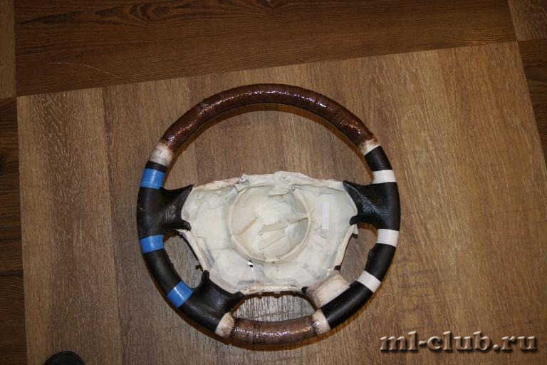

А по рулю: и как дальше с деревянными вставками?
Вот и мне интересно, если пленка, то сотрется быстро.
буду делать подобее деревяхи....
создам жесткую стркутуру смолой
а там уже посмотрим..вариантов много
шпон, аквапринт, или аэрографтя и под лак))))

ГОТОВО)))))post-3031-0-27266200-1450776992_thumb.jppost-3031-0-33532200-1450777000_thumb.jp
Паша, ну ты рукастый непоседа, на месте смотрю не сидишь, молодец!
Что дальше планируешь с ним делать?
а текстурировать как? вернее чем?
