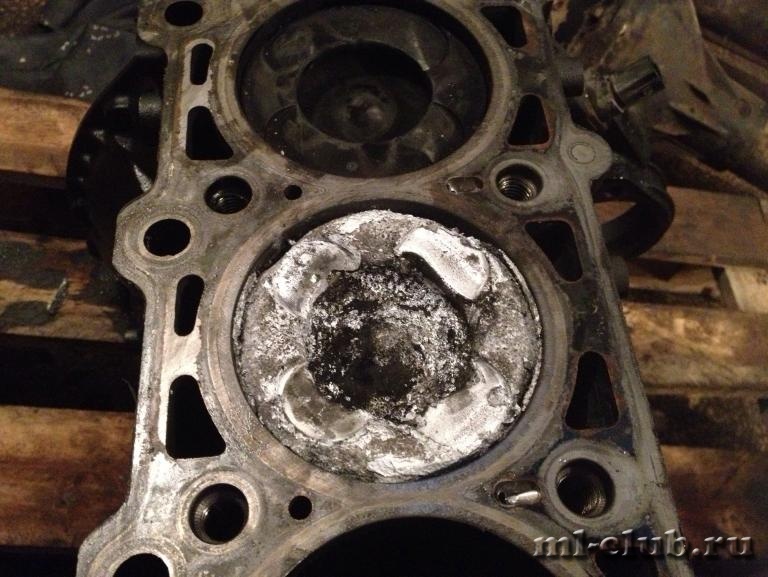

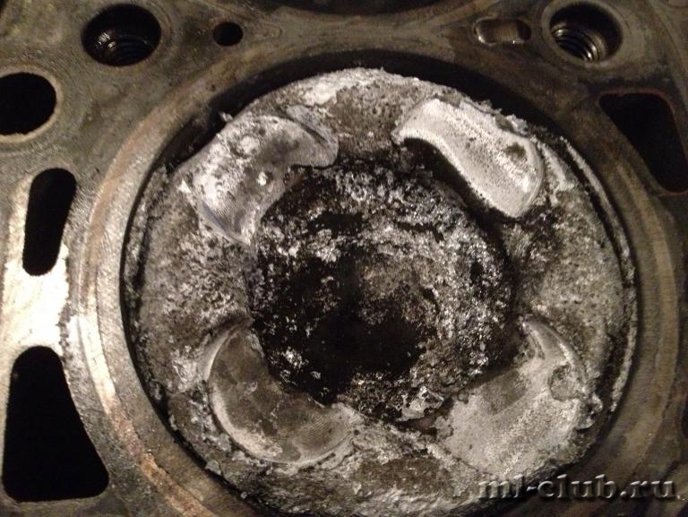

егр то удалили а карты впрыска фиг кто исправил ибо мозга на это есть у едениц людей в наших странах
Даже когда сажу удаляют то никто послевпрыск не убирает ибо хорошая программа по цене начинается от 50 кило
Уже 5 лет наблюдаю за прошивалками
А результат один виден на фото
post-14094-0-12933400-1440785728_thumb.j
post-14094-0-72468100-1440785740_thumb.j
Так и я о том и говорю,что при прошивках ни кто не меняет алгоритм работы момента впрыска,тупо убирают из программы егр и на этом все,эбу выдает команды как при макс.оборотах или как на холодном двс,переубеждать кого либо глупо,потому что затратка на новый егр и сажевый фильтр высока. А после впрыск так называемый вообще приводит к разжижению масла солярой,если эту прогру не изменить вообще может привести к стукачу двс,что в принципе и происходит на ведроверах на которых я сейчас пересел,там вообще 4 впрыска за такт у стандарта евро 3,у евро 4, 5 впрысков и все безума глушат егр и делают перепрошивку,даже не задумываясь к чему это может это привести,потом темы рождаются на форуме: "Вот и меня постиг стукач",хотя проблема там не только в этм,а еще в конструкции коренных вкладышей,они почему то не имеют замков.Если уж заглушил егр,то вместо него надо воткнуть обманку,но пока что толковую не встречал,что бы она полностью эмитировала работу егр. На форуме Мерседес клуб,попытка создания обманки егр успехом не увенчалась,двс валился в аварийку.

А поршня горят не из-за отключенного ЕГР или грамотного чип-тюнинга, а большей частью из-за битых форсунок, которые переливают. Так же из-за чудо-коробочек увеличения мощности, которые делают очень богатую топливную смесь
