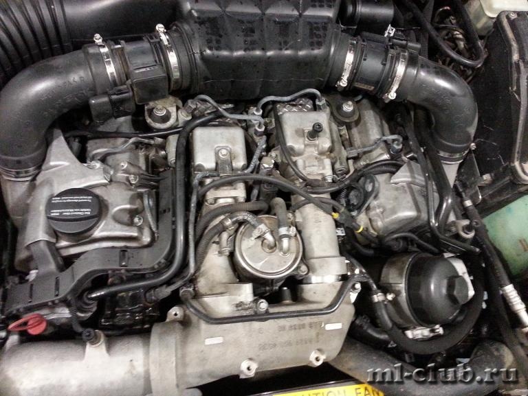

на штуцер отбратки на каждую форсунку одевается мерный стакан и крутится двигатель, все стаканы заполнятся должны равномерно, тот который быстрее всех заполнился тот или сбрасывает давление в рейке

Вобщем проблема незаводки на горячую была банальной – ДПКВ. Приехал в сервис (пока ехал в другой город заглохла на трассе пришлось на веревке тащить) – сказали датчик колена, но старуху подключать желанием не горели говорят: дизелями не занимаемся :lol:в итоге подключили и эмэлечка завелась, как ни в чем не бывало (видимо остыл двигатель) следовательно обороты коленвала посмотреть не удалось при старте. Полистав разные менюшки и посмотрев текущие значения ничего криминального не увидели, кроме коррекции форсунки 5 цилиндра + 6,0 при норме не более 6,0. Остальные +-1,5 -2,0 кое где 0,5 (к сожалению, не сфотал). За замену датчика хотели срубить 4 тыс (!) ибо это капец как сложно его менять на 400 -ом <_<
Поехал на авторизованную СТО. Выслушав симптомы мастер предложил полить водичкой датчик, но подлезть не смог, старуху подключать не стал – отправил менять датчик и денег не взял :lol:
Датчик в итоге поставил сам за 20 мин, взял Bosch - проблема исчезла.
Но предельные значение коррекции заставили задуматься и, в итоге, форсы на слив в обратку я все- таки решил проверить, да и стартер долговато, как мне кажется, крутит иногда.
В итоге, за 2,5 минуты , на холостых налило так: 15, 15, 15, 12, 17, 15, 16, 14 мл соответственно. Много это или мало непонятно.
Со снятым разъемом ДПКВ за два раза по 10 сек маслания стартером уровень поднялся примерно см на 7 -10 в трубках. Больше всего от 5 форсунки.
Думаю надо бы поднакопить и прикупить одну новую форсу (23 за бош и около 40 за оригинал :blink: ) и посмотреть сколько новая льет и там видно будет сколько должно литься в обратку при исправных форсунках.
На видео второй замер на холостых. Везде примерно по 10 мл, от пятой – 14.
