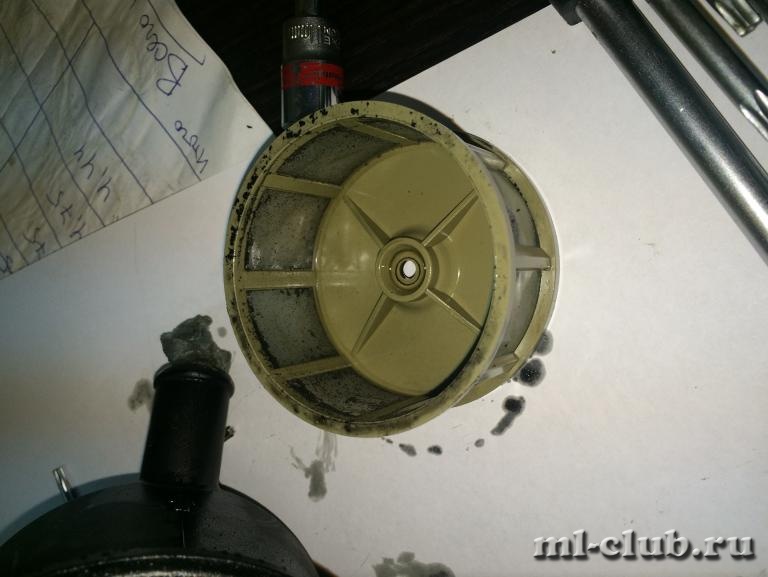

Сам не менял, поехал в сервис, вручил б/у бочок и литрушку масла. Через час позвали, сел крутанул и о счастье, руль как пушинка, НО через пару дней когда я распилил свой бочок дабы угодить нашим трактористам ну и себе для познания.
http://ml-club.ru/forum/topic/37259-bachok-gur-i-zachem-ego-meniat/

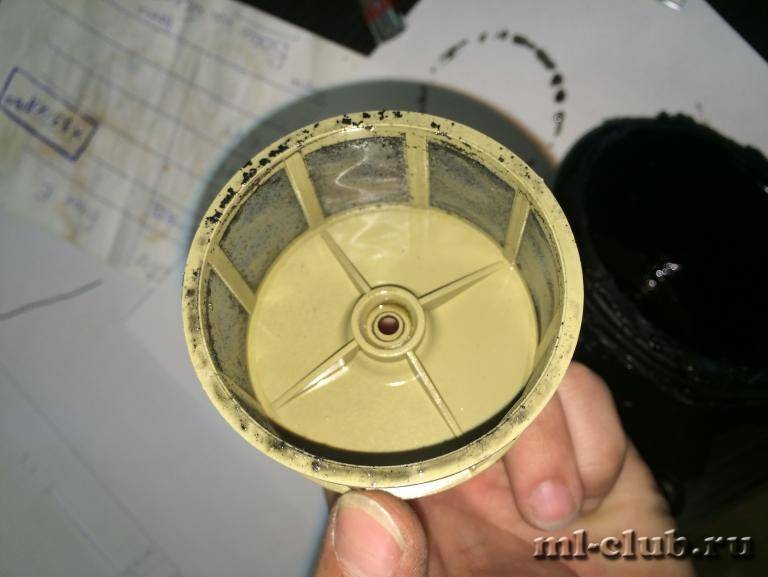

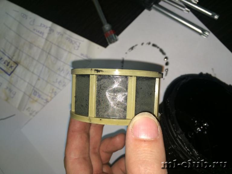

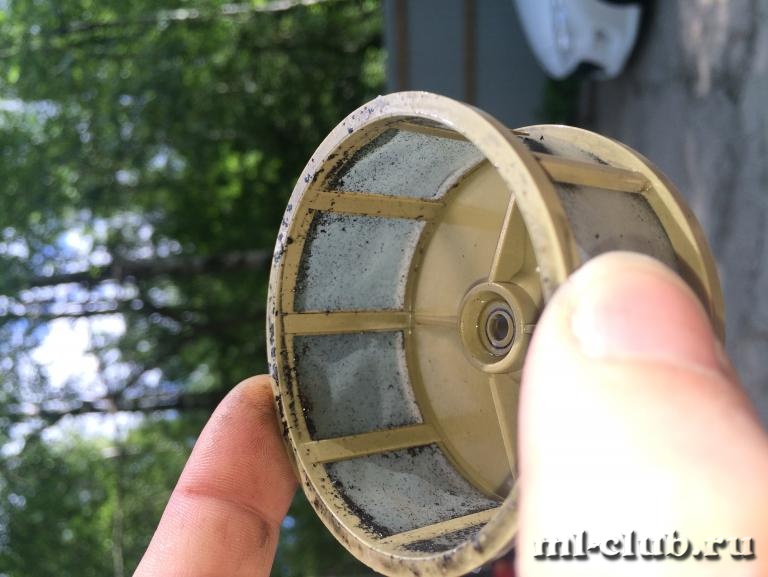

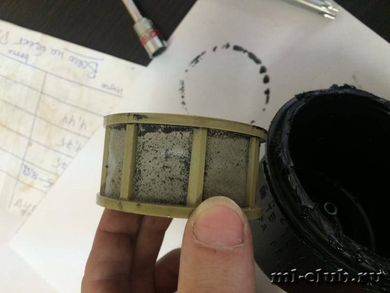

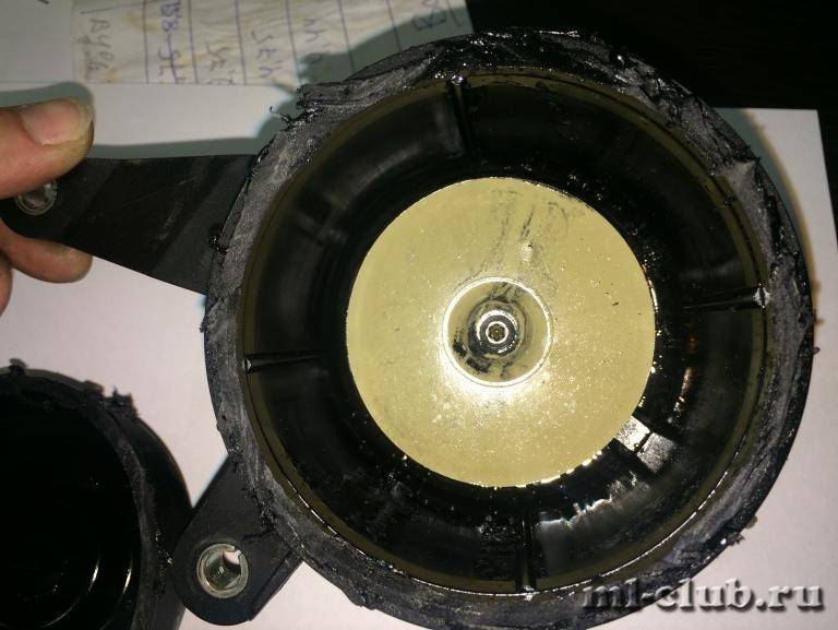

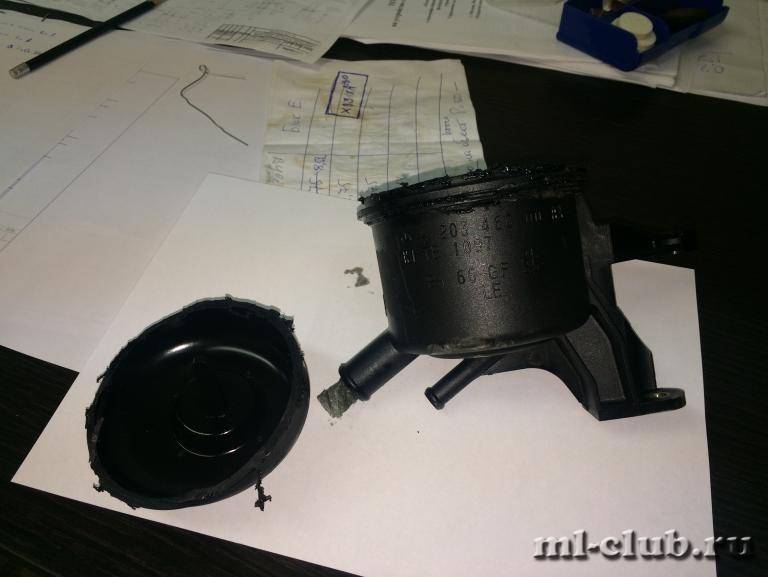

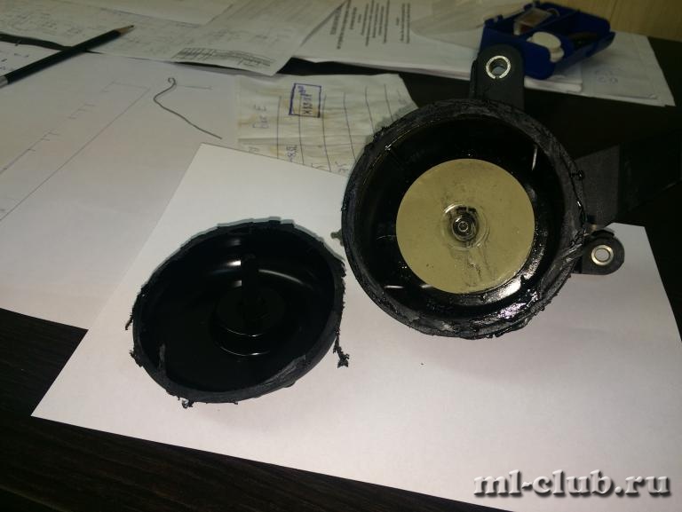

В арсенале домашнего инструмента имеется хорошая машинка, у многих думаю аналоги имеются "DREMEL" взял 3000 модель, доволен. Отмыл свой бочок от масла и пошел пилить. Состав пластика очень крепкий, но в то же время хрупкий, напомнил текстолитовый пластик. Бачок оказался более менее чистым (внутри не мыл) Но мелкая сетка фильтра еле дышит. Сам фильтр почему то очень маленький и не высокий, закреплен саморезом ко дну бочка.
Вывод :
1. бочок вскрыть и закрыть НЕ ПОЛУЧИТЬСЯ ХОТЬ УСРИТЕСЬ !!! Немчура поганая постаралась!
2. промыть фильтр не вскрывая бочок реально! через входные и выходные отверстия масла. Но под давлением.

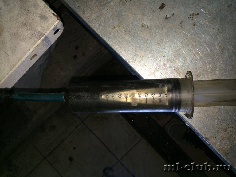

3. Руль стал легко крутиться не от замены бочка, а от частичной замены жижи циркулирующей через него. (старое масло в шприце не через какой свет не просвечивалось.
4. Меняйте масло в ГУР и промывайте бочок. И будет Вам счастье.

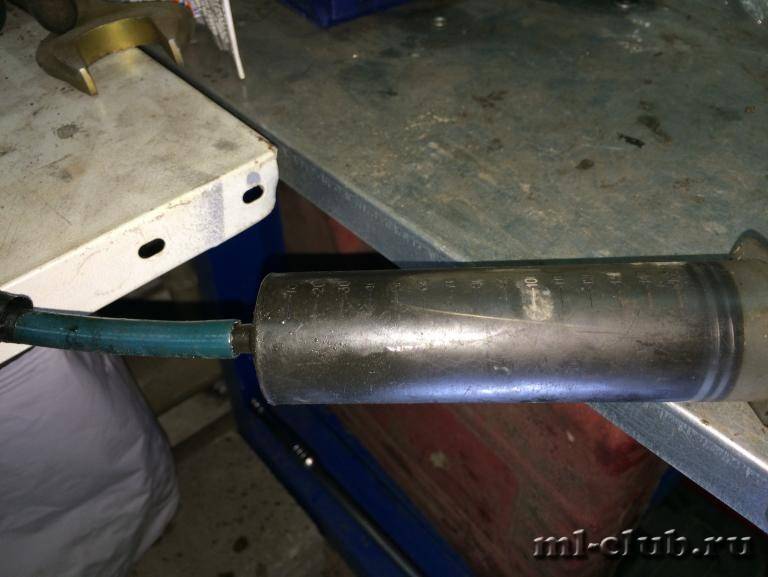

Фото для понимания.
post-3665-0-14366900-1433856372_thumb.jp
post-3665-0-29845300-1433856390_thumb.jp
post-3665-0-37630700-1433856408_thumb.jp
post-3665-0-79796600-1433856425_thumb.jp
post-3665-0-53914200-1433856447_thumb.jp
post-3665-0-61709800-1433856464_thumb.jp
post-3665-0-65805500-1433856481_thumb.jp
post-3665-0-12992400-1433856499_thumb.jp
post-3665-0-16736400-1433856520_thumb.jp
post-3665-0-17971600-1433856580_thumb.jp
