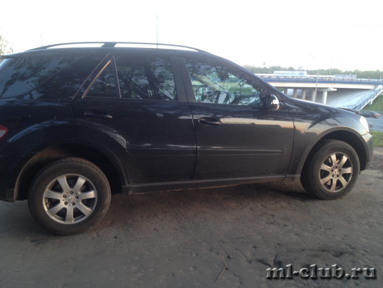

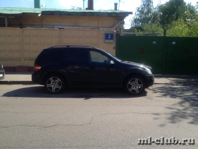

Вчера таки приобрела новье)))
Поздравляю! А фото можно глянуть?
До и после)))
post-17151-0-77227700-1432230401_thumb.j
post-17151-0-74679000-1432230405_thumb.j
Ну вот! Красотища!
да разница очевидна.Плюсую!
на 17-ках убогенький он , но ооооочень мягкий !, на бензинке зимние стояли красотища, а на лето канеш надо 19,20 - так шо красота, поздравляю!!!
Спасибо!!! Самой то как нравиться!!!!
