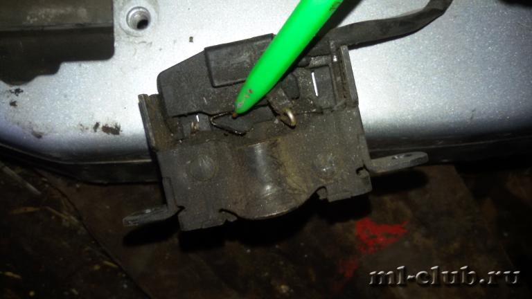

Клубни может кто сталкивался с тем что при закрытие капота сигналка не видет закрытия? Тупо не моргает повторители... нажмеш-толкнеш потом в районе эмблемы на капоте и все ок. как там все устроено? Где "кнопка" или то что это контролирует? Боюсь я давить так потому что можно и помять
Я не помню, нештатной сигналки дополнительно нет? Может она цепь этого концевика портит...
под замком капота стоит концевик в виде изогнутой пластины, отогни его и будет тебе счастье
@Omar, дружище если не сложно покажи на фото
че в инете не нашел похожих картинок. у меня этот концевик в машине оторванный катается, могу завтра сфотографировать как он выглядит и где должен находиться. а вообще все просто, 2 болта замка и под ним концевик
post-18027-0-12286000-1426310237_thumb.j
ручкой показана пластина концевика.
В моём замке нет такого счастья,
