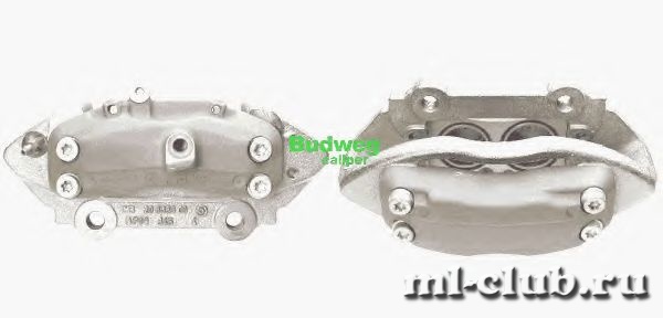

Всем доброго времени суток. Встал вопрос по подбору дисков на своего ЕМЕЛЮ, но почитав форумы понял, что для начала нужно определиться с размерами суппортов, чтоб будующие диски подошли по вылету. У меня мл 163 мотор 320 2001года рождения, американец. Вопрос прост, как определить какие у меня суппорта, большие или малые? Прошу сразу не пинать. С уважением

Американец,переходка-большие.
@Paul Jan, Привет! Имеешь в виду, супорта 4х поршневые?
малые, однопоршневые у тебя. до ЕТ62 вылета при 8.5J ширине диска точно встанут

Неправильно! Однопоршневые спереди и сзади-маленькие
не исключайте взаимозаменяемость малых и больших. ( по фотке 100% диагноз поставится )
а есть возможность хоть примерно размеры больших суппортов озвучить
размеры суппортов? а зачем они вам? подбирайте по параметрам диска
маленькие слева))

  В 10.02.2015 в 08:31, LimonOFF сказал:
маленькие слева))
Александр спасибо за изображения. Помоему у меня стоят суппорта большие (те что с права) возможности сфоткать сейчас нет, работаю, до машины не добраться

если большие суппорта, то максимум вылет ЕТ52 и то примерять на машине нужно будет, бывает внутренняя часть диска задевает суппорт. как по мне лучше то лучше искать диски с вылетом от ЕТ38 до ЕТ 48 (+-3)

вопрос назрел по взаимозаменяемости . если на 99г американец . стоят однопоршневые то возможно ли поставить большие без каких либо переделок . и что по задним ... то же разные???
@Малой, и перед и зад разные. можно перейти с однопоршневых на передние 4х поршневые и задние 2х поршневые. только с заменой суппортов вам придется поменять и все поворотные кулаки
я так понял . что тормозные диски перед \ зад при замене суппортов по кругу родные остаются . Только пер кулаки . а где кулаки там и шаровые с наконечниками...........
@Малой,  меняются только кулаки, суппорта, тормозные диски и колодки с датчиками износа

Посмотрел на машине, Андрей и Роман были правы, имею однопоршневые спереди и сзади - т.е. маленькие.
Подскажите плиз, у меня родные суппорта или нет?
WDC1631571A430196
IMG_20170705_211137.thumb.jpg.9735abafe1631d6ed8735a51d07c5536.jpgIMG_20170705_211123.thumb.jpg.59a8db59619c9cd3f0060d2526d79468.jpg
Это большие суппорта,четырёх поршневые спереди и двух поршневые сзади.По vin по моему нельзя определить
