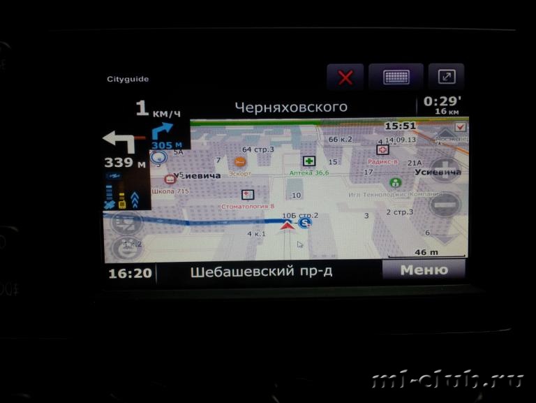

3.Реализовать интерфейс с интернетом (в том числе для работы навигатора с пробками)- вывели провод с USB в бардачок, в качестве модема YOTA, в качестве навигатора СитиГид 3.4 версии.post-1909-0-03806900-1423476475_thumb.jppost-1909-0-75916700-1423476477_thumb.jppost-1909-0-40405100-1423476479_thumb.jppost-1909-0-16425800-1423476481_thumb.jp

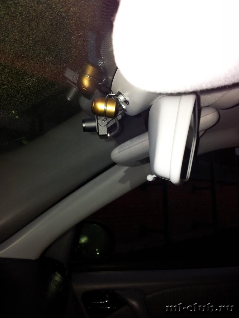

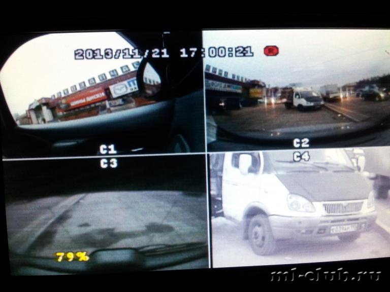

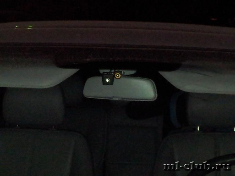

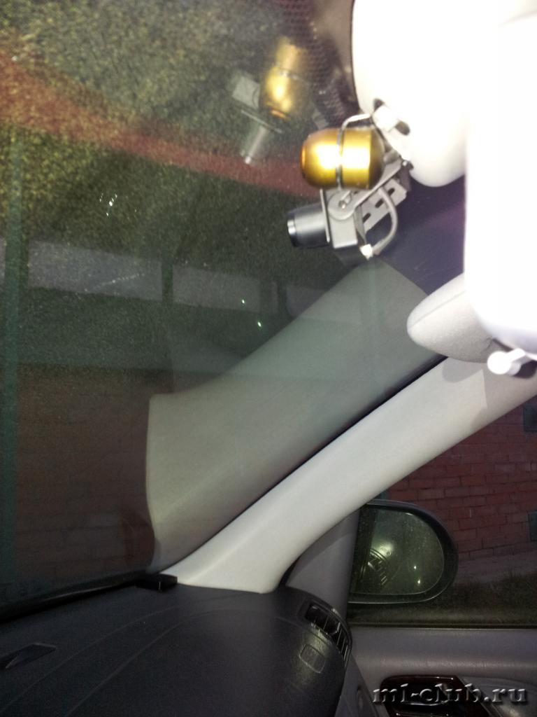

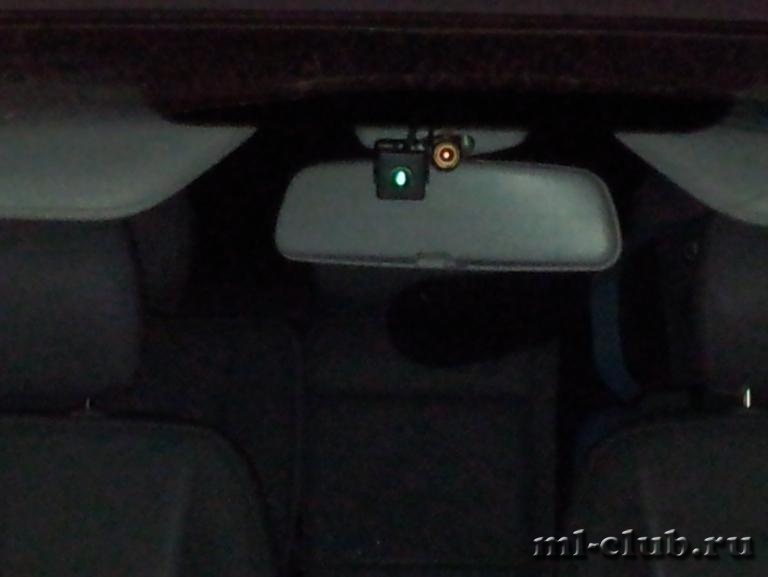

4.Подключить и провести проводку под 4-е камеры по кругу с записью звука - сделали (две камеры спереди, одна широкоугольная, чтобы максимум дорожной ситуации захватывать, вторая узкоугольная, чтобы детали было видно более подробно, третья боковая + микрофон сбоку у водителя для записи разговора, например, с гаишником, четвёртая задняя)post-1909-0-27704400-1423476807_thumb.jppost-1909-0-44240800-1423476811_thumb.jppost-1909-0-26036500-1423476815_thumb.jppost-1909-0-11067600-1423476821_thumb.jppost-1909-0-31118700-1423476828_thumb.jppost-1909-0-71314600-1423476833_thumb.jppost-1909-0-86372200-1423476840_thumb.jppost-1909-0-54736500-1423476847_thumb.jppost-1909-0-87116500-1423476853_thumb.jppost-1909-0-94189200-1423476859_thumb.jp

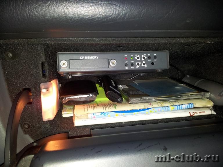

5.Использовать жёсткий диск INFILL G4 как носитель для видеорегистратора - не стали делать, так INFILL и так быстродействием не отличался, поэтому установили в бардачок КАРКАМ SA-4 (с носителем информации CF-карта), плюс тумблер в бардачке для переключения в любой момент изображения всех четырёх камер на монитор.post-1909-0-00476600-1423476958_thumb.jppost-1909-0-78974700-1423477335_thumb.jp

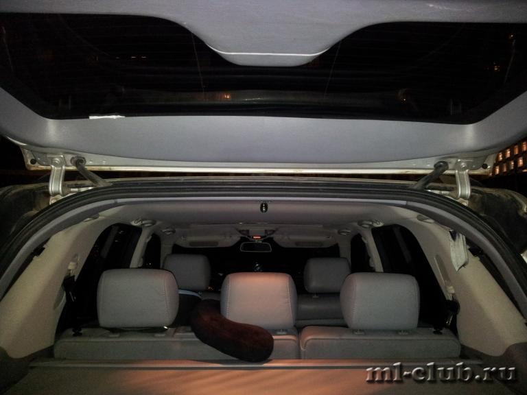

7.Установить камеру заднего вида - установили вместо левого штатного плафона и заодно сделали постоянную запись (использовалась как четвёртая камера) на видеорегистратор.

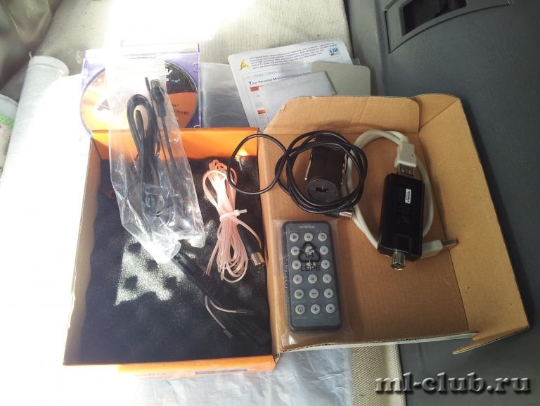

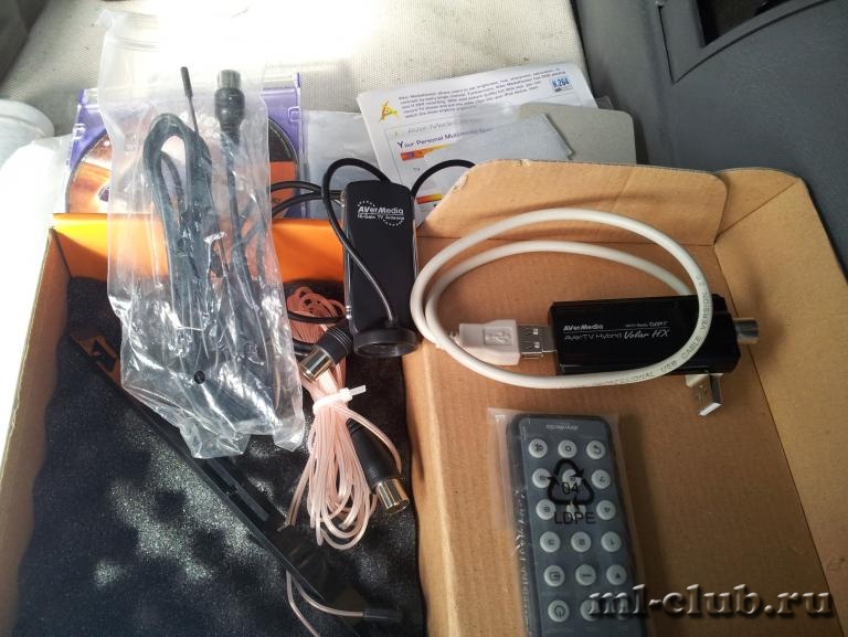

8.Установка ТВ-тюнера с заменой штатной антены, которая на крыше - установили AVerMediapost-1909-0-53038700-1423478220_thumb.jppost-1909-0-53393100-1423478224_thumb.jppost-1909-0-72448600-1423478228_thumb.jppost-1909-0-52644600-1423478233_thumb.jp

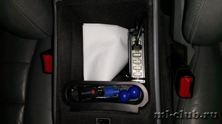

9.Установка хаба на 7-мь USB в подлокотник. - установилиpost-1909-0-75910300-1423549613_thumb.jppost-1909-0-88323300-1423549639_thumb.jp

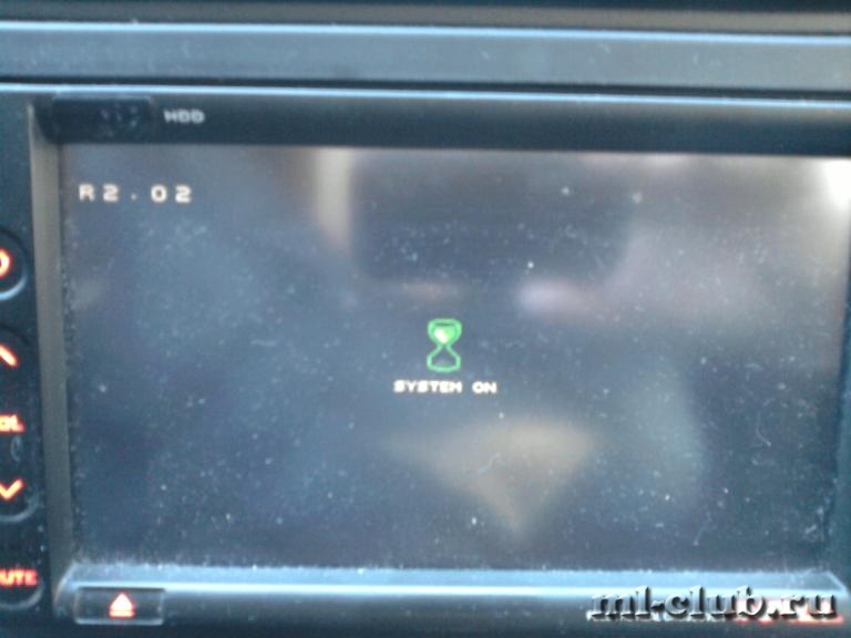

3.Но самое главное, я узнал уже позже, INFILL первых выпусков имел заводской брак и соклубник об этом знал, но при продаже не сказал (это я потом выяснил) и меня постигла следующая ситуация, INFILL завис и всё, не включался. post-1909-0-36430700-1423477859_thumb.jppost-1909-0-52927600-1423477865_thumb.jp
Что я только не делал и писал и звонил, даже в Москве нашёл контору, которая когда-то по гарантии их чинила, но они этим уже не занимались, т.к. их на тот момент сняли с производства.Последняя надежда был Марк (Kovax) уважаемый и авторитетный человек в определённых кругах, в принципе он смог бы его сделать, но был нужен новый процессор что-то в районе 500 долларов, я решил эти деньги пустить в новый проект, заодно устранить ряд возникших проблем.

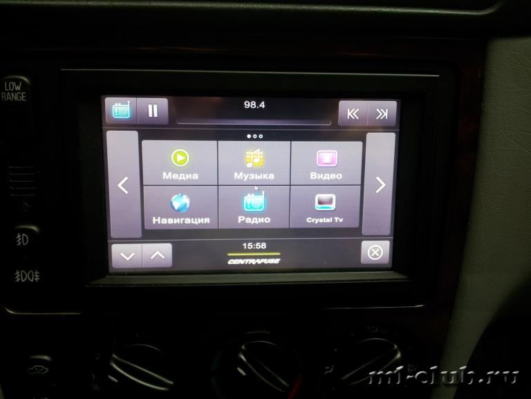

1.Встроенный монитор не меньше 6,5" + изготовлении рамки под монитор (чтобы не портить интерьер) - сделали, установили сенсорный монитор 7,5" Lilliput с тачскрином + рамка (люди сами рамки делают под мониторы).post-1909-0-61886200-1423480165_thumb.jp
2.Отдельно системный блок  (меня в первую очередь волновал перегрев) и установка не него, DigitalCaRadio, новой версии СитиГид 7 версии в 3-D версии (т.к. на INFILL не работал OPENGL)), и всё остальное, что идёт с интернетом) - установили, под заднее левое сидение системный блок DigitalCarPc D-Klasse PLUS. Windows 7, Centrafuse, три навигации, основная СитиГид версия 7.2.1.67 (8 версию не захотел устанавливать) и т.д.post-1909-0-13176700-1423480194_thumb.jppost-1909-0-52012600-1423480201_thumb.jppost-1909-0-63272200-1423480210_thumb.jppost-1909-0-56267900-1423480227_thumb.jppost-1909-0-66160800-1423480480_thumb.jppost-1909-0-99973300-1423480486_thumb.jppost-1909-0-97204900-1423480492_thumb.jp
3.Отключение записи на видеорегистратор с камеры заднего хода, т.к. перегревался процессор у камеры заднего вида, и установка камеры назад (подобрать место) для записи на видеорегистратор ситуации сзади. - отключили запись с парковочной камеры и установили отделью камеру на потолок в багажнике.post-1909-0-57986500-1423480557_thumb.jp

5.Демонтаж ненужного оборудования -  демонтировали AVerMedia, т.к. смотреть телевизор можно через интернет в CENTRAFUSE, даже в движении зависит от подключённой скорости интернета.
По сей день данная интегрированная автомобильная система работает (что самое главное не надо с собой таскать кучу девайсов, все системы встроены в одном устройстве) :
-Головное устройство-CarPC:монитор 7.5" тачскрин, системный
   блок Intel Atom D510 (dual core), 1.6Hz, Windows 7, Centrafuse.
-Навигация 3 шт (основная СитиГид версия 7.2)
-Интернет, модем YOTA с Wi-Fi (по Wi-Fi к интернету могут подключится до 8 устройств)

-видеорегистратор КАРКАМ SA-4 (с четырмя камерами)
-хаб на 7-мь USB в подлокотнике
