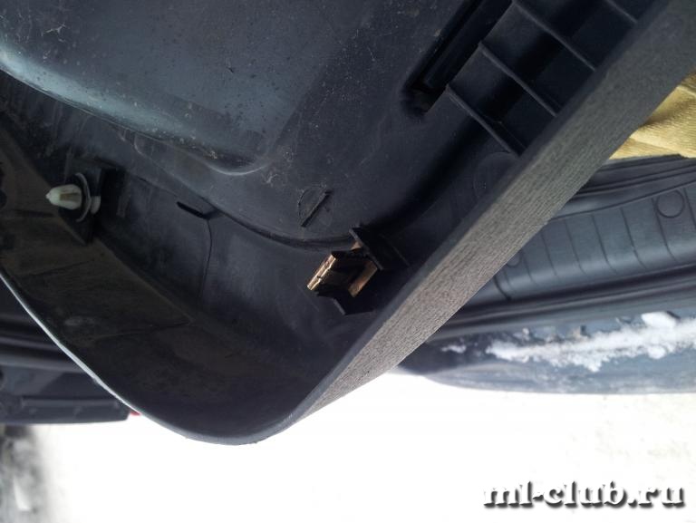

Начал с ручки:
post-13067-0-59496100-1419274176_thumb.j
Теперь она сидит плотно.

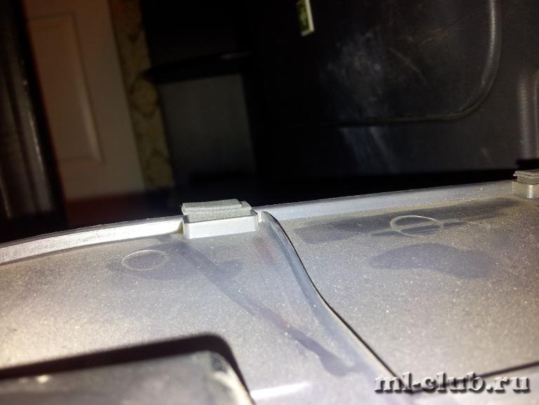

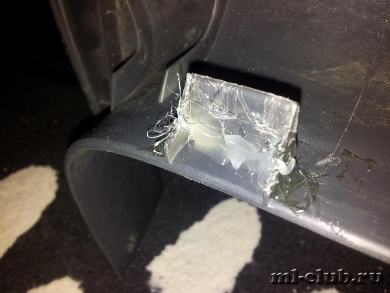

Далее вооружившись термопистолетом за (пока еще) триста рублей восстановил верхние держатели
post-13067-0-98120500-1419274321_thumb.j
post-13067-0-68487500-1419274345_thumb.j

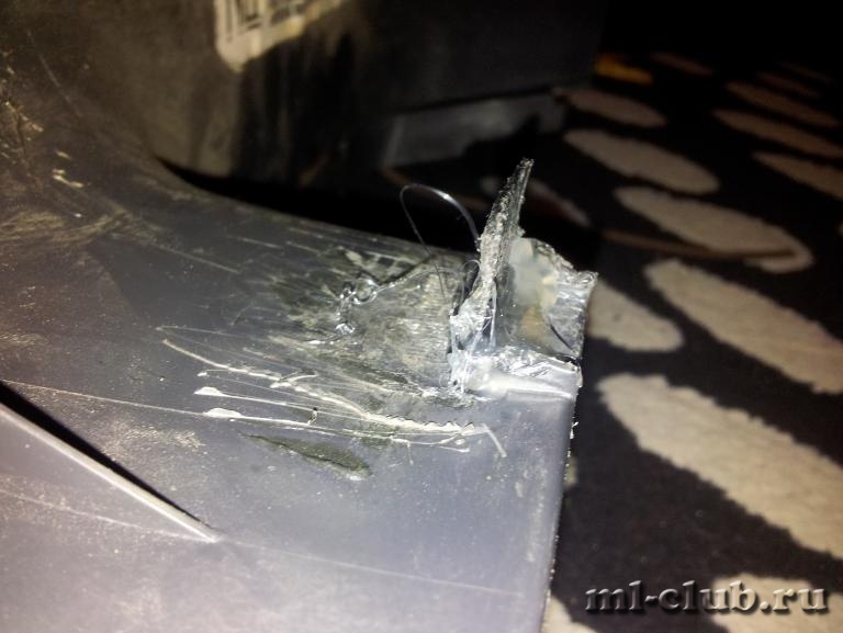

И восстановил крепление одной из клипс
post-13067-0-56259000-1419274737_thumb.j

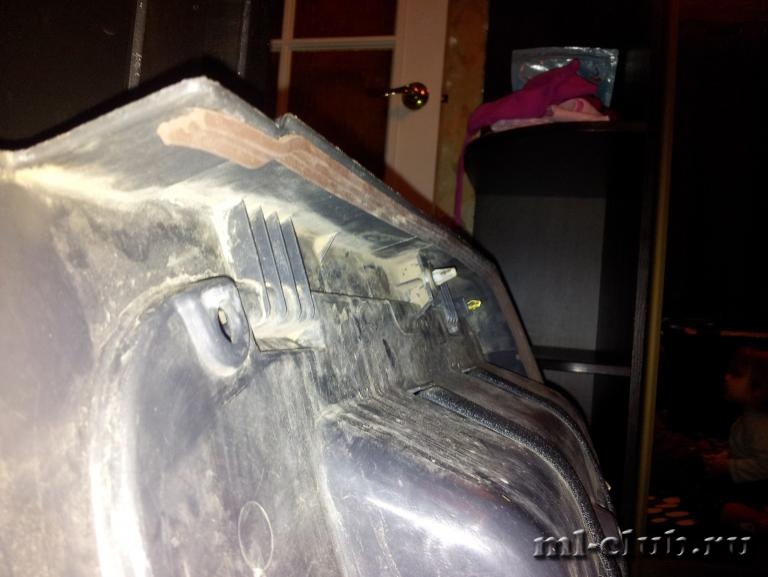

Внутри по всему периметру прошелся утеплителем
post-13067-0-21934400-1419274415_thumb.j

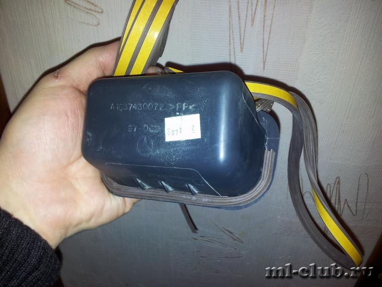

Демпферы крышек аптечки и знака аварийной остановки наростил вот такой штукой
post-13067-0-31789500-1419275130_thumb.j
