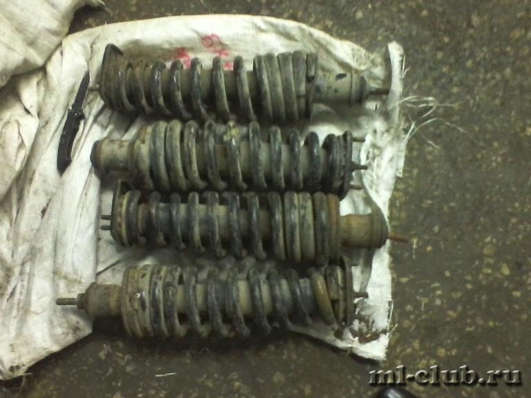

Сегодня прибыли два комплекта задних стоек из Новосибирска от Романа (Давид). Ром, еще раз благодарю.
Вот так выглядит хлам, который хранится в гараже на всякий случай а у кого то и на машине еще стоит и ждет замены. По факту на всех амортах сломан нижний виток пружины, шарнир нижнего крепления убит в хлам. Попробуем дать второю жизнь этим аммортам. Кому интересно предлагаю ко вниманию и приглашаю к общению.

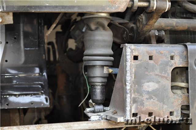

Здравствуйте! Хочу поставить пневму, чулки от скания 4 серии, амортизатор от волги передние и приспособить нижнее крепление и навсегда избавиться от шаровой. Как вы думаете встанет?

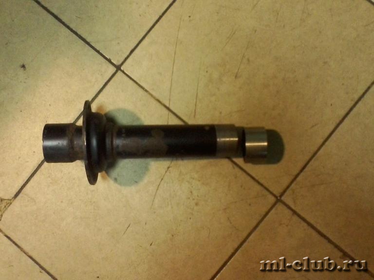

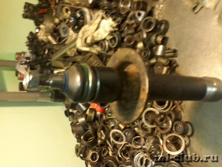

Ну вот какую красоту получил сегодня на руки из багажника служебного авто, возящего директора завода (единственное транспортное средство, не подлежащее досмотру на выезде).
Ко вниманию всех интересующихся, самые внимательные поймут смысл решения основной проблемы задних аммо. Идея не моя а пренадлежит многоуважаемому Яну, мы всего лишь реализовали в металле...

@alex222,решение с шаром оигинальное)
А с верхней частью не понял (
П.С. точнее не так - есть подходящие вкладыши по характеристикам?
Тигран побеждает в конкурсе "самый внимательный Мерсовод"! По оригинальности решения аплодисменты Яну!
Верх амморта обзавелся гайкой для легкости вскрытия и перенастройки характеристик либо для ревизии, кишки остаются оригинал. Диаметр оригинального патрона не позволит вставить картридж от Нивы или Волги а вот Сакс позволит, ибо больше в диаметре. Патроны Сакс есть, можем подготовить и предоставить, мое чисто имхо данное решение нецелесообоазно из за разности веса авто...
