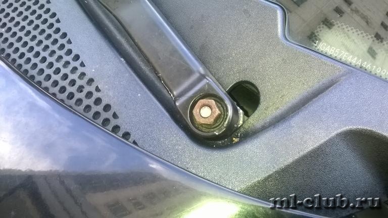

Видим гаечку, проливаем ее ВДшкойpost-10380-0-88223500-1409484351_thumb.j
Откручиваем гайку снимаем шайбочку post-10380-0-20088700-1409484438_thumb.j

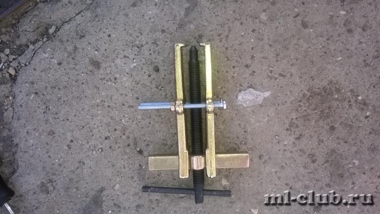

Пришлось приобрести съемник
post-10380-0-68635700-1409485091_thumb.j
К съемнику пришлось докупить до кучи и 2 винта 5х70 т.к штатными по резбе нельзя было закрепить лапки в нижнем положении нехватало резьбы снял оба поводка бех особых проблем

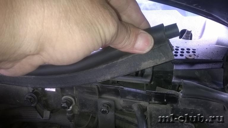

Снимаем резинку и..
post-10380-0-47416500-1409495668_thumb.j
post-10380-0-53733500-1409495732_thumb.j
видим нижние крепления защитного кожуха

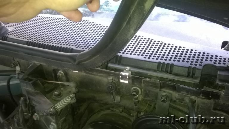

Отверточкой поочереди подцепляем и снимаем
post-10380-0-78473700-1409496047_thumb.j
откручиваем по бокам кожуха 2 пластмассовых гайки и сдвигаем его вниз и затем приподнимаем чуть вверх снимаем трубочку омывателя с правой стороны и чуток согнув кожух вытаскиваем наружу

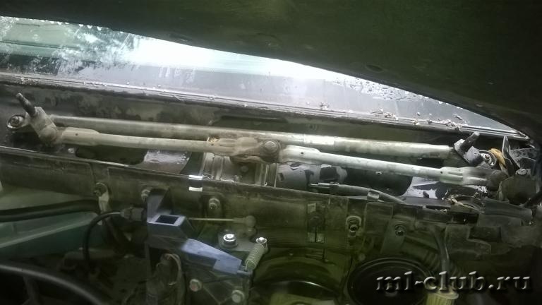

Перед нами открывается трапеция дворников
post-10380-0-03601500-1409496968_thumb.j
грязи там скажу ребята, лопатой можно грести

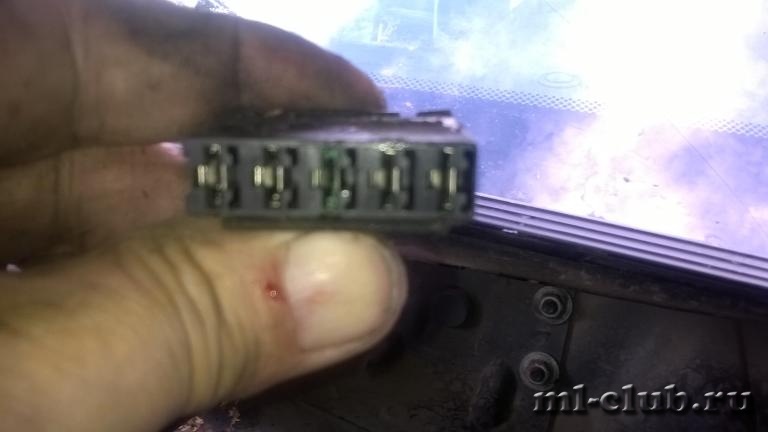

Начали закисать контакты разъема

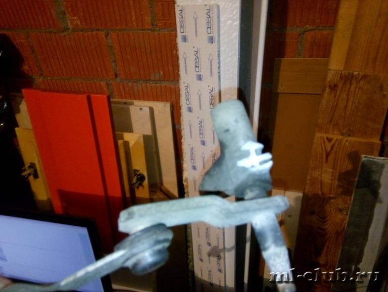

Цилиндрики направляющих поводков разбираются снятием снизу фиксирующей скобы и шайбы.Я все зачистил и смазалpost-10380-0-58251900-1409504400_thumb.j
