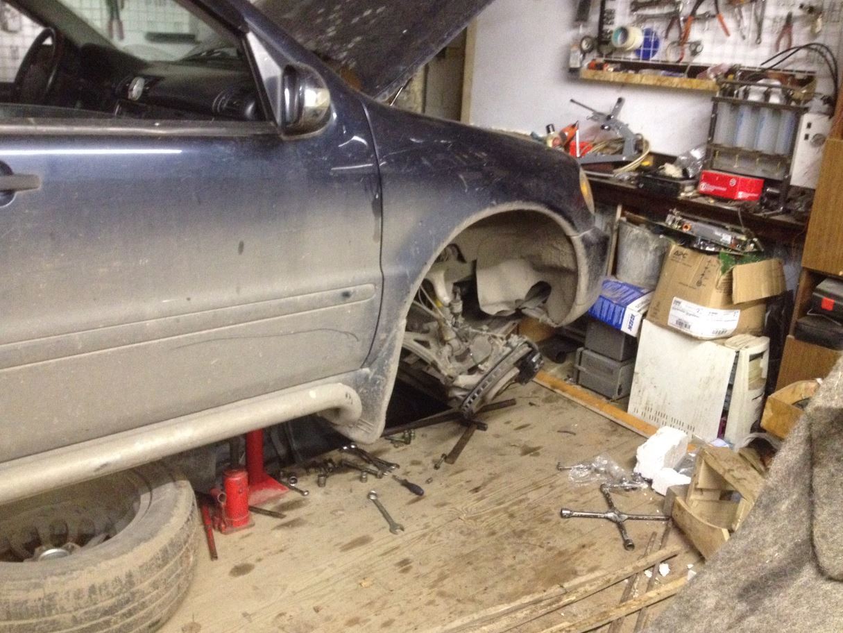

я не понимаю как на улице работает народ... у меня отапливаемый гараж - висит на подпорках занимая пол гаража блин...
Не удобно конечно, местами тяжело.. но можно! т.к. вариантов больше нет.. хорошо хоть это двор моей работы, охраняемый)

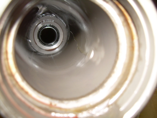

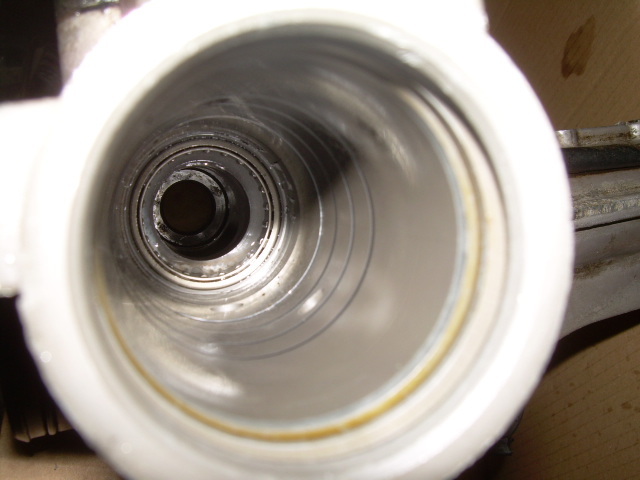

немного фоток
вот такая выработка у моей рейки
а такая у донорской
думаю менять кольца на золотнике или не трогать ни чего...
