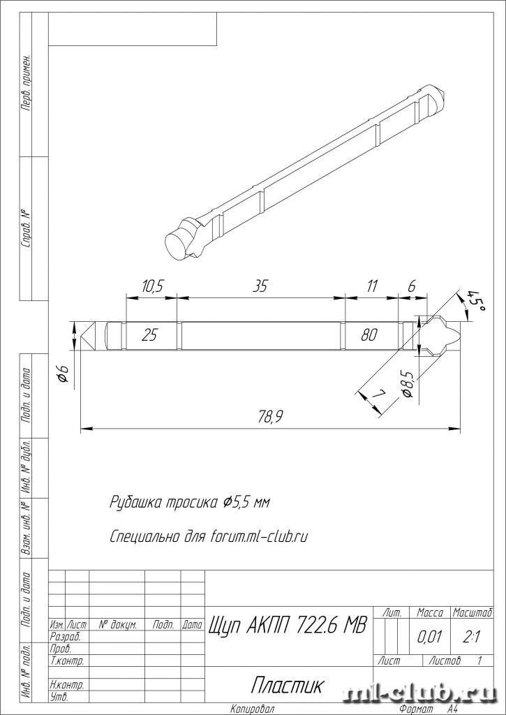

@surgeonz80, дай, пожалуйста следующие величины: расстояние от широкой части ромбика до риски макс и мин на горячую, расстояние от узкой части ромба до тех же рисок и диаметр узкой части ромба и широкой.

@Shved, сдается мне кто-то уже выкладывал, до щупа доберусь в пятницу. Перечерчу и выложу
@surgeonz80, Да есть размеры, но они от конца щупа. А раз уж он не упирается в поддон, то нужно плясать от бабышки.

ну резонно. Если внимательно посмотреть, то начало это капельник-направляющая, чтобы не собирать масло о стенки трубки, дальше холодный уровень предварительной заправки, потом холостой ход, потом горячий и ограничитель-ромбик. Щуп сам полимерный не просто так, он гнуться должен.

Йэээх... Торсион не крутится, не снимается рычаг. А все от того, что кто-то наобещал и не сделал.
Итак, щуп для АКПП 722.6 пластиковый универсальный наконечник, чертежи и фото. Поехали
1. Вот как он выглядит. Фота не моя, но похожий
post-9835-0-30207600-1406217931_thumb.jp
2. Вот принцип как он измеряет и почему он такой
post-9835-0-47666300-1406217930_thumb.jp
3. Вот его (наконечника) чертеж замеренный мной при помощи ШЦ-1-0,1
post-9835-0-98496000-1406217928_thumb.jp
4. Вот его модель и чертеж в dwg, модель можно посмотреть вот этим : КОМПАС-3D Viewer, который соответственно разрядности Windows берем и устанавливаем отсюда
5. А вот моя панама :ppl_pimp:
Пролистайте чуток назад - я писал как измерять. Все. С чистой совестью пошел менять рычаги на рестайлинговые дальше (((
P.S. Уважаемые админы, если не возражаете - прилепите сюда мои файлы вместо ссылок.
