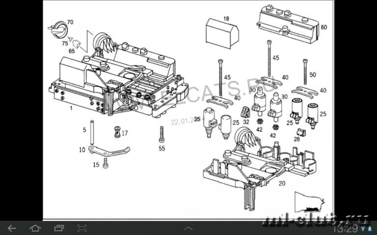

post-8586-0-83614500-1390382705_thumb.jp Номер 20,электронная плата АКПП,вот в кругленькое и вставляется эта муфточка-раз'ем, который ты менял сегодня.Если будет продолжаться течь,ее следует заменить,тьфу,тьфу,тьфу.
На дворе -27, на завтра -31 обещают. Разъем пока сухой так же тьфу тьфу тьфу. Аркадий, спасибо!!!
Желаю,чтоб навсегда!)Рад был помочь,Егор!
