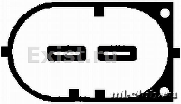

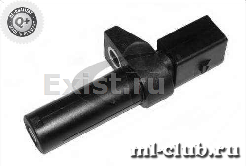

@somig, а можно фотку разъема? Чтобы вычеслить какой у меня датчик? А то вожу в башажнике четыре года запасной датчик, а  он окажется с другой фишкой?))
Новые датчики с говнофишками, плохо на них разъем одевается :(
@Dim651, там отличия на первый взгляд вообще не определишь, ЭЛКАТС не грузится, я потом покажу отличия фишек, на ЭЛКАТСе есть виды через экзист,у меня не осталось датчика
1.датчик, который у меня:]post-11509-0-26690500-1429087985_thumb.jpost-11509-0-77063900-1429088166_thumb.j
защёлки,фиксирующие разьём проводки располагаются с двух сторон, симметричны друг другу,
внутри разьёма направляющие расположены(если прямая сторона справа, крепёж болта к маховику внизу), то одна сверху справа, две внизу
2. датчик, не знаю, к кому подходит:post-11509-0-33613100-1429087982_thumb.p
выложил только фото, без внутренней части, не нашёл
защёлка одна на фасадной стороне, если расположить справа прямую сторону разьёма и смотреть внутрь разьёма(крепёж болта внизу), то защёлка фиксирующая разьём проводки находится сверху
внутренне расположение направляющих - абсолютно отличается, но не помню как именно, вроде бы там одинарная планка расположена слева. либо вообще снизу, точно не помню, утверждать не буду
по первому датчику идёт номер,003 153 95 28 или 003 153 96 28,
по второму 003 153 27 28 или 003 153 28 28
фишка будет такая же а вот выступы (ключи) могут различаться  - и если так то  ножиком их срезай ,а после одевай - подойдёт .
