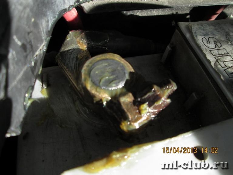

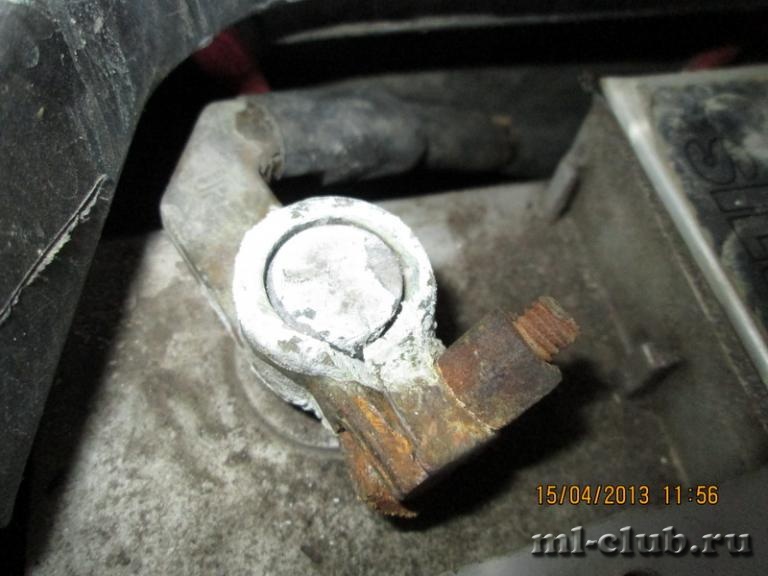

Вот что стало с минусом за зиму
post-7962-0-75372700-1366082644_thumb.jp

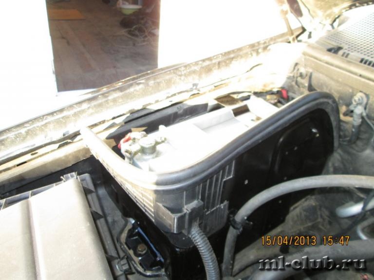

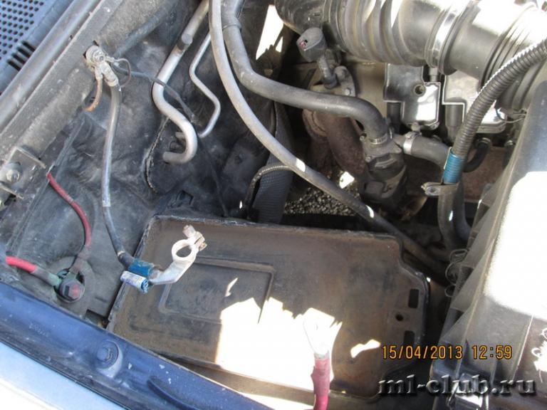

Ключём на 10 скидываем клеммы
Чтобы вытащить аккум, нужно освободить и вытащить защиту аккумулятора:
- Выкрутить болт на 13 возле воздушного фильтра
- Откинуть шланчик от расширительного бочка
- движением вверх снять электропомпу
- ключём на 10 откруить электропроводку плюсовой клкммы
post-7962-0-11400200-1366083193_thumb.jp post-7962-0-61807400-1366083205_thumb.jp

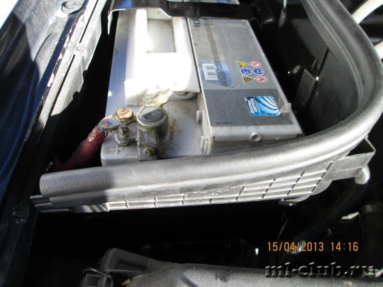

наждачкой зачищаем контакты на клеммах и аккумуляторе
ставим аккумулятор на место
накидываем прикручиваем защиту - одеваем и затягиваем клеммы на аккум
намазываем контакты литолом, чтобы больше не ржавело :)
post-7962-0-11425200-1366083573_thumb.jp

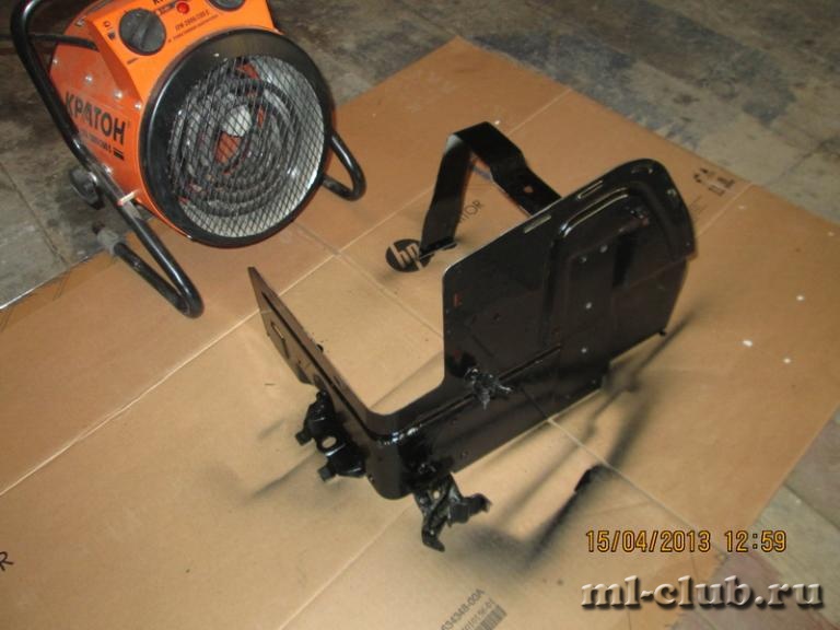

раз уж разобрал  -- я ещё решил покрасить защиту
вот такая она была  -- слева на фто алюминевая ржавая
 post-7962-0-19134600-1366082609_thumb.jp
намазываем всю её антиржавчиновым гелем  -- омываем водой, сушим - красим из болончика - сушим
post-7962-0-67037900-1366083473_thumb.jp
ставим на место  -- всё собираем в обратном порядке
post-7962-0-97878200-1366083536_thumb.jp

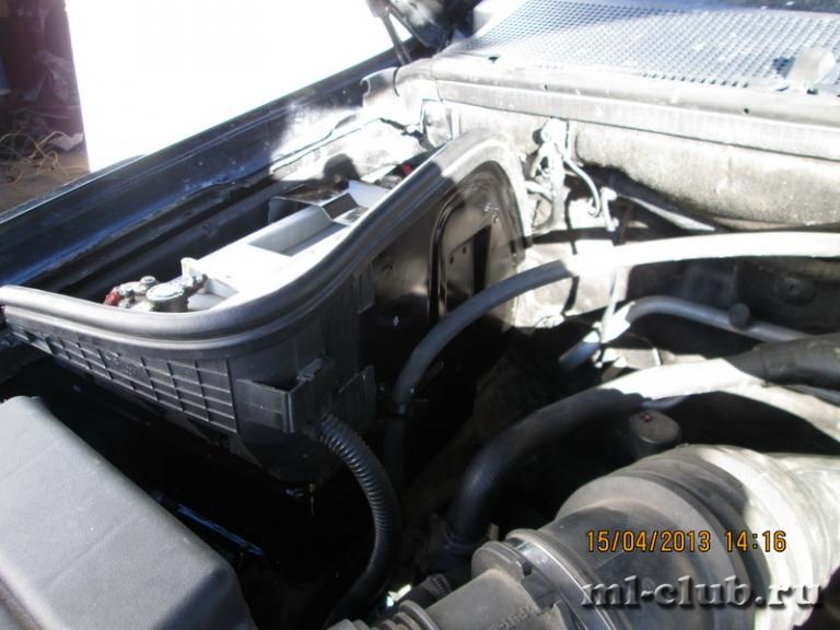

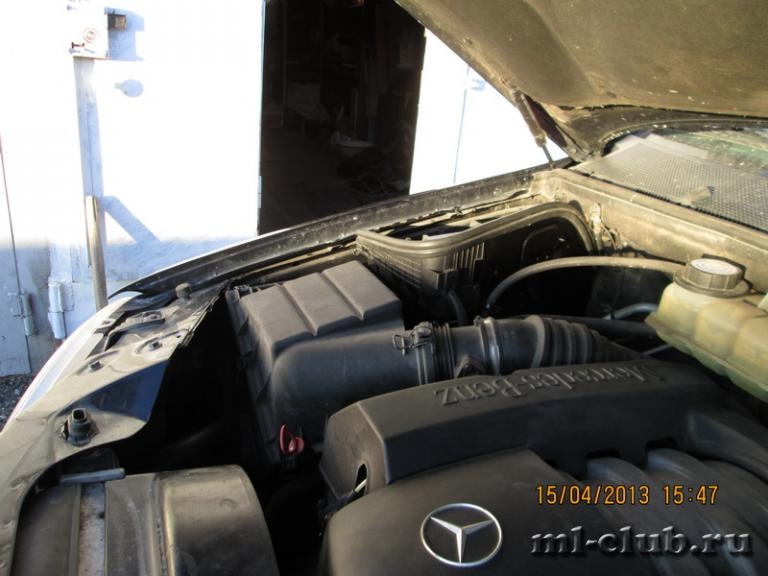

теперрь всё выглядит примерно так
post-7962-0-05912400-1366083627_thumb.jp post-7962-0-86668700-1366083637_thumb.jp
post-7962-0-77010000-1366083649_thumb.jp post-7962-0-40742800-1366083665_thumb.jp
post-7962-0-30120800-1366083687_thumb.jp

Чтобы вытащить аккум, нужно освободить и вытащить защиту аккумулятора: - Выкрутить болт на 13 возле воздушного фильтра - Откинуть шланчик от расширительного бочка - движением вверх снять электропомпу - ключём на 10 откруить электропроводку плюсовой клкммы
а дальше как? я вчера хотел снять АКБ, все открутил - защита шевелится, но не ни как не вытаскивается как не дергал((( может там где в зацепление входит? как раз рядом с ней стоит редуктор ГБО и почти упирается в защиту((((
когда всё скинешь с алюминивой защиты  и открутишь болт на 13   --- нужно отцепить крючёк тот что ближе к крылу снизу перекладины над аккумом и начать приподнимать защиту от салона  -- там пара язычков в районе болта на 13, их высунуть и всё - железку сняли. теперь можно вытащить аккум.
этот язычок я уже нашел, когда отпилил перекладину чтоб добраться до пробока АКБ, потому как
не получилось это проделать((( только чтоб у болта вынуть язычки надо В сторону салона. в руках шевелится, а выдрать не получилось.

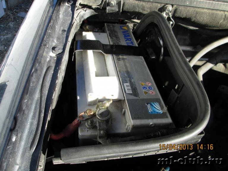

на Третьей фотографии справа видно два силовых красных провода, на них обращайте пристальное внимание там самая частая коррозия, осматривайти их внимательно.
