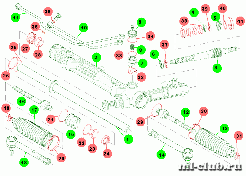

Ремкомплект брать однозначно, в нем есть практически все, за исключением того, что нижний сальник вала золотника наверняка не подойдет, в ремкомплекте например от феби(номер сейчас сказать не могу, нужно искать) он идет для дорестайла. Так же рекомендовал бы заменить подшипники вала золотника, при наличии люфта и ремкомплект поджимного механизма(полусфера такая с пружинкой и пластиковой постелью, по колхозному "пятка") которая в дальнейшем требует регулировки.

  1. вал рулевой рейки
  2. корпус рулевой рейки
  3. золотник
  4. верхний подшипник золотника
  5. крышка золотника
  6. средний подшипник золотника
  7. регулировочный прижим
  8. пружина
  9. гайка регулировочного прижима
  10. тубопровод рулевой рейки
  11. тубопровод рулевой рейки
  12. рулевая тяга
  13. пыльник рулевой тяги
  14. наконечник рулевой тяги
  15. правая втулка
  16. рулевая тяга
  17. пыльник рулевой тяги
  18. наконечник рулевой тяги
  19. хомут пыльника рулевой тяги
  20. хомут пыльника рулевой тяги
  21. стопорное кольцо
  22. уплотнительное кольцо
  23. права втулка скольжения
  24. сальник силового цилиндра
  25. уплотнительное кольцо поршня
  26. уплотнительное кольцо поршня
  27. сальник силового цилиндра
  28. втулка скольжения
  29. уплотнительное кольцо
  30. хомут пыльника рулевой тяги
  31. хомут пыльника рулевой тяги
  32. вкладыш прижима
  33. уплотнительное кольцо
  34. уплотнительное кольцое
  35. уплотнительное кольцо трубопровода
  36. уплотнительное кольцо трубопровода
  37. средний сальник золотника
  38. уплотнительные кольца золотника
  39. верхний сальник золотника
  40. уплотнительноекольцо втулки золотника
  41. грязесъемник
красным выделено то, что необходимо будет заменить при ремонте рейки (по крайней мере я себе менял) зеленым это когда  получается, что дешевле взять контрактную))) ну или придется немного раскошелиться и поипаться.
