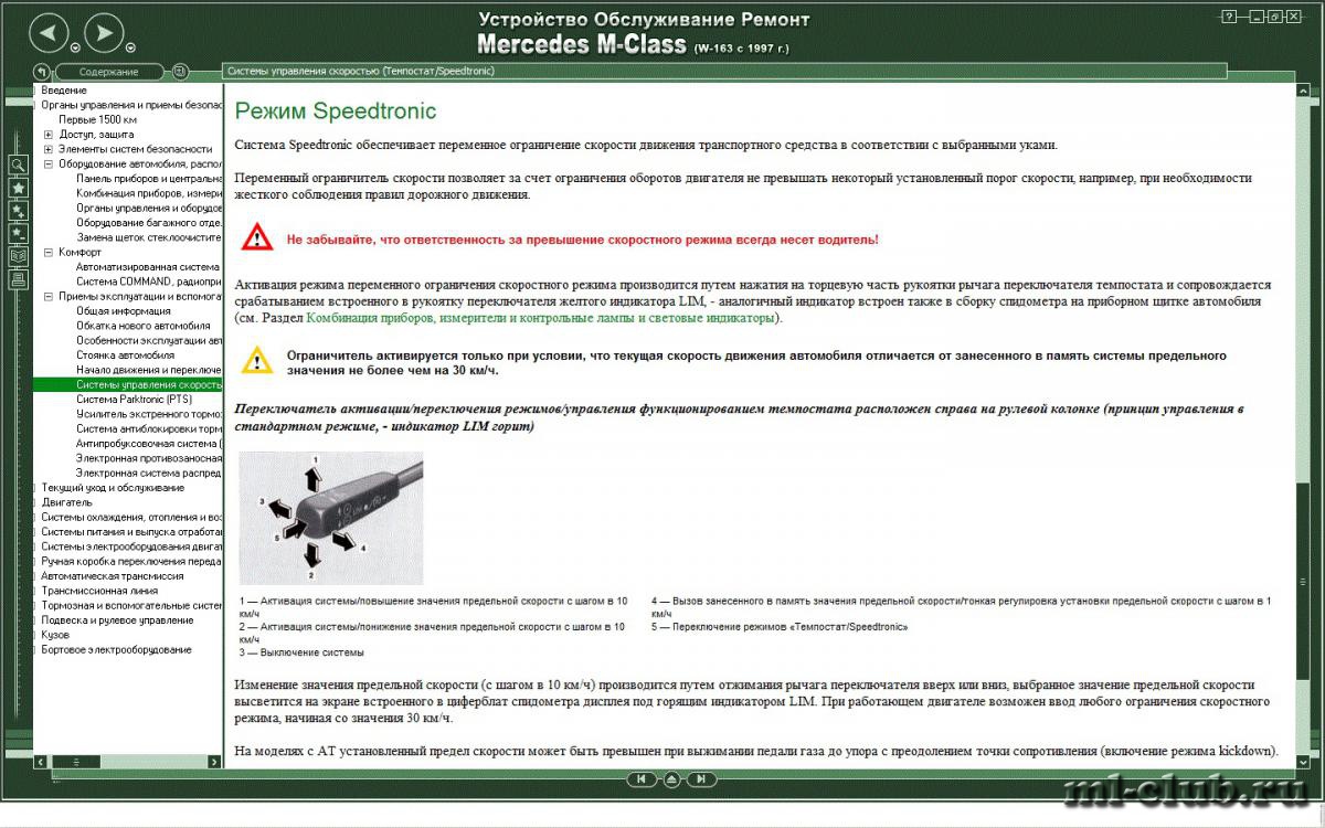

Набери поиском мануал w163, прямо здесь.
С торца - лимитатор. Не даст превысить установленную скорость. Однако, при обгоне на кикдауне превысит, а после превышения на 20 км/ч отключится.

post-7962-0-24454300-1352345368_thumb.jp post-7962-0-15498300-1352345703_thumb.jp
  В 07.11.2012 в 19:23, SHV сказал:
Сегодня попробовал, вроде получилось.Но думал, что круизконтроль способен на большее,т.е. задав нужную скорость можно будет убрать ногу с газа, А сдесь получается,что вся заслуга его не дать превысить заданную скорость, а ногу на газе приходится держать постоянно.Ногу с газа-машина теряет скорость. Печально.

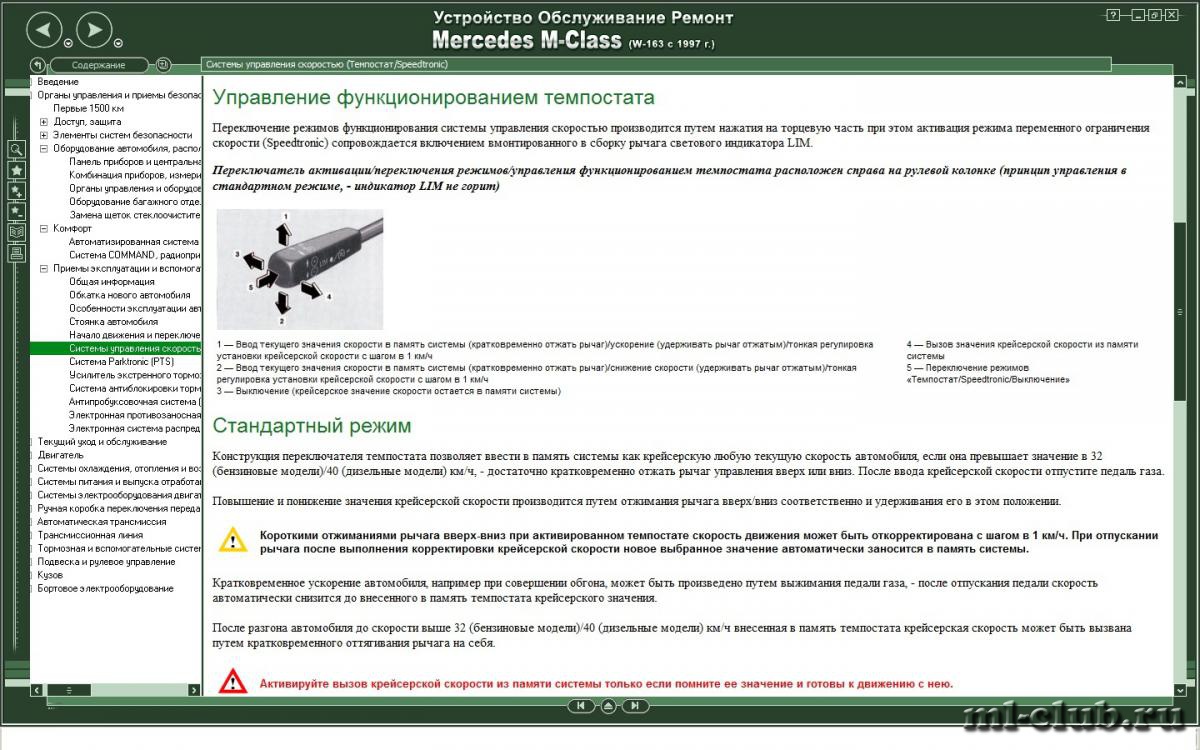

так проверил лимитатор, а не круиз - это разные системы!
каждый день юзаю круиз - удобно.
набрал скорость - рычажок вверх, ногу с газа убрал и едешь. надо увелить скорость - рычаг вверх, уменьшить - вниз.
выключить - нажать тормоз или рычаг вперед.
очень удобно на обгоне газуешь, а потом отпускаешь газ и скорость восстанавливается или на светофоре трогаешься и как набрал больше 30 рычаг на себя - скорость восстанавливается на предыдущий порог.

  В 08.11.2012 в 18:07, kovax сказал:
значения помнятся только пока мотор заведен.
Получается,что у меня работает только лимитатор.Если на него не нажимать(торец рычажка),набираю скорость,рычажок вверх и ничего не происходит. Совсем ничего!!

Благодарю Михаил.Нашел.Написано как пользоваться.Но я уже понял,что система у меня не работает,точнее работает наполовину.Работает только лимитатор.
