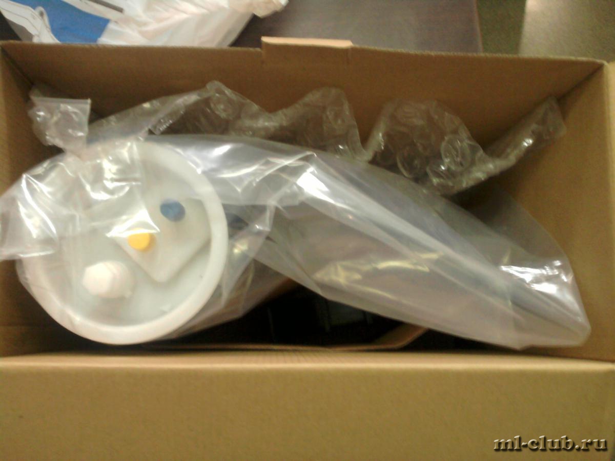

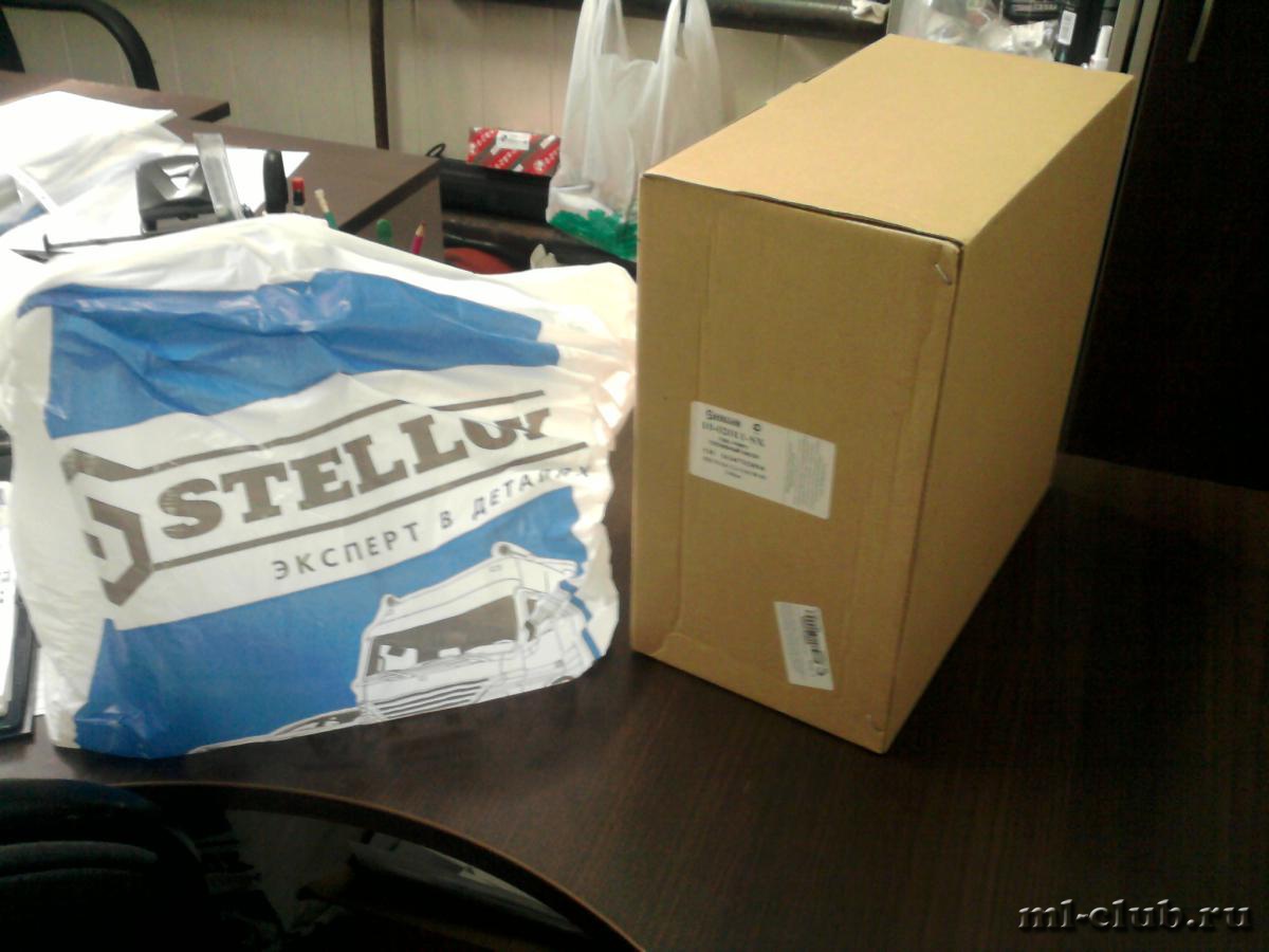

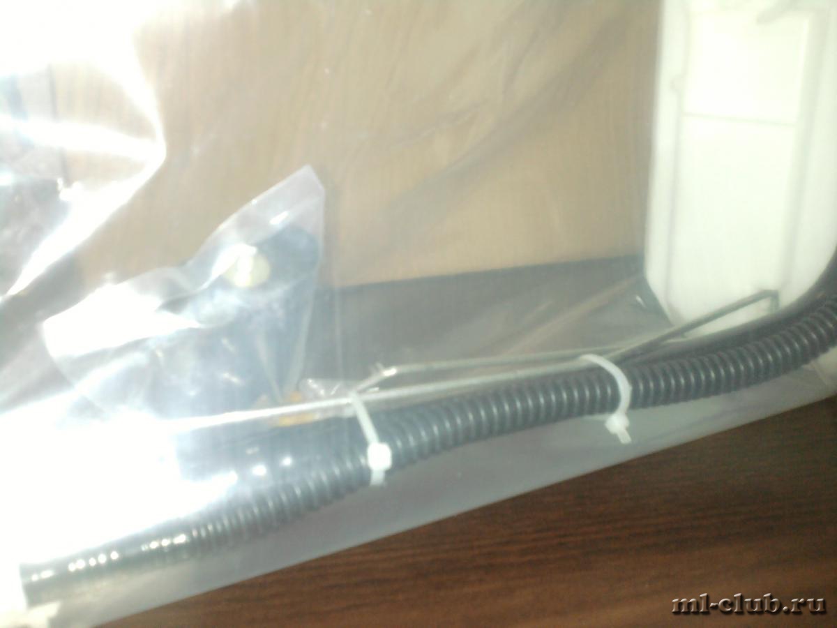

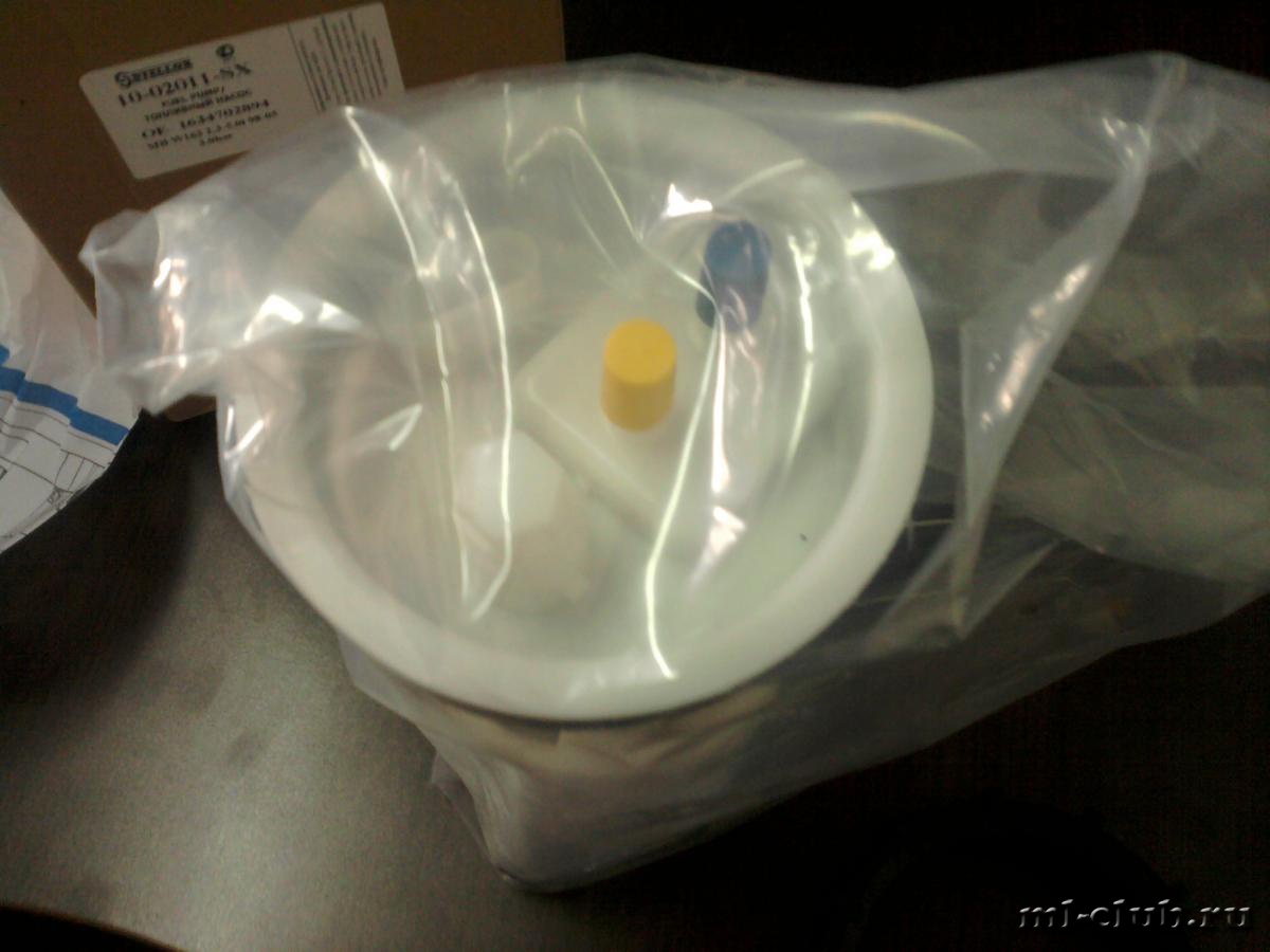

Поменять топливный насос, он идёт вместе с поплавком. Если нет или жалко денег на насос топливный, есть вариант купить упаковщика STELLOX, новый стоит в районе 2200 р. и поставляется в сборе с поплавком.

А STELLOX что не подходит ? В existe еще под этим номером вот такой насос Pierburg за 6100 выдает и он новый а не б/у номер 10-02011
а чем Meyle хуже? он 3800 и новый а не с разбора,
Да да, кстати написано что Meyle идет с датчиком уровня топлива
