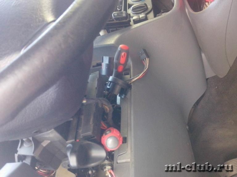

Для начала садимся за руль и снимаем накладки с кнопками складывания зеркал и регулировкой угла фар.
Опускаем рулевую колонку вниз и видим планку, которую тянем на себя (она на двух защелках)...
Видим рамку щитка приборов, внизу два усика их на себя и одновременно декорацию вниз...
Щиток крепиться на двух шурупах на 7 и двух декоративных...
наклоняем щиток на себя и справа нажав на кнопку сдвигаем скобу, вынимаем щиток вправо
Снимаем декоративные накладки на рулевой колонке, три болта снизу у меня было две звездочки на 25 и один под крест...
Снизу снимаем панель с воздуховодом для обогрева ног..
post-4913-0-87970000-1411488425_thumb.jp
Отверткой аккуратно снимаем антенну..
post-4913-0-06230700-1411488542_thumb.jp

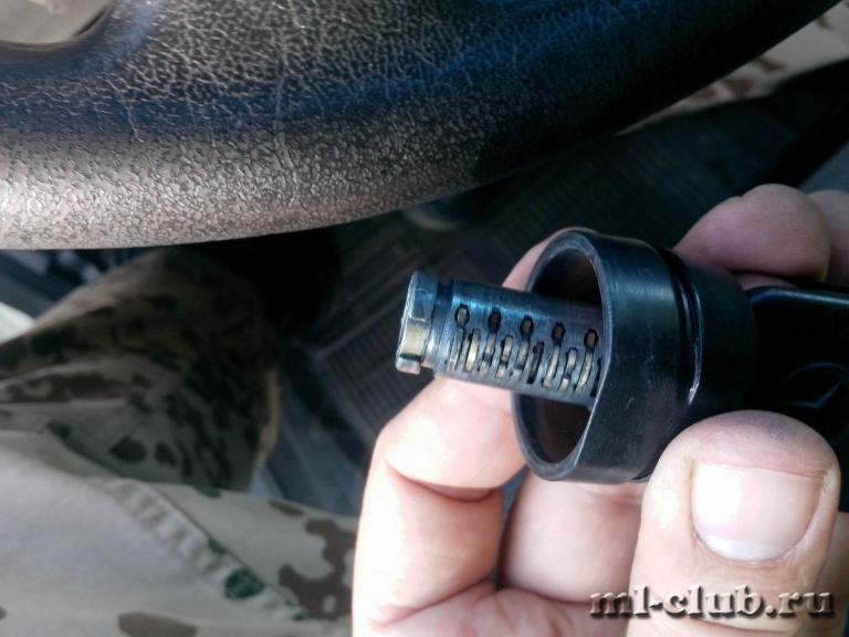

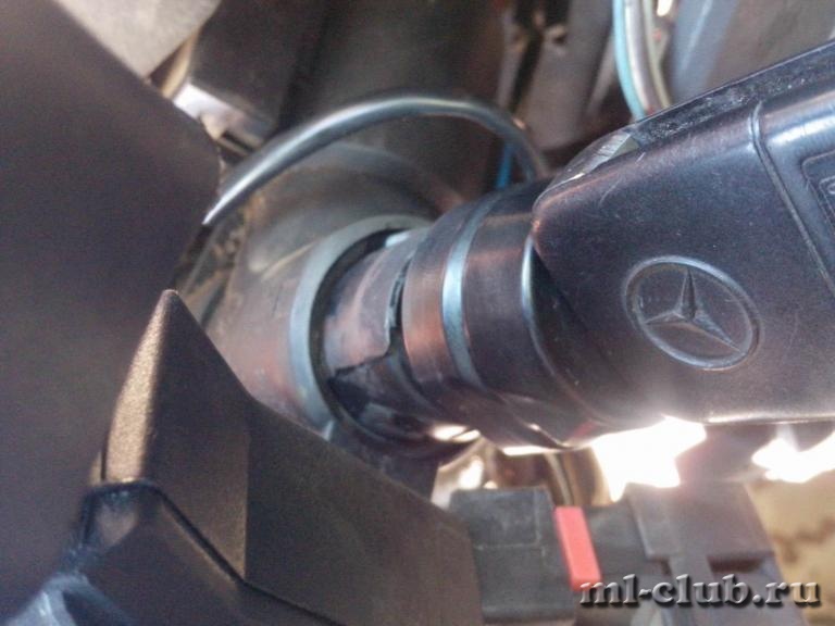

Вставляем ключ в замок зажигания 1-это вставил ключ, 2 - это повернул вправо
post-4913-0-47092800-1411488645_thumb.jp
Личинка у вас в руках. Обратить внимание на паз справа. Справа есть выступ он входит в паз личинки, когда будите собирать обратно, нужно будет жать на кнопку, чтобы вставить металлическое кольцо на место

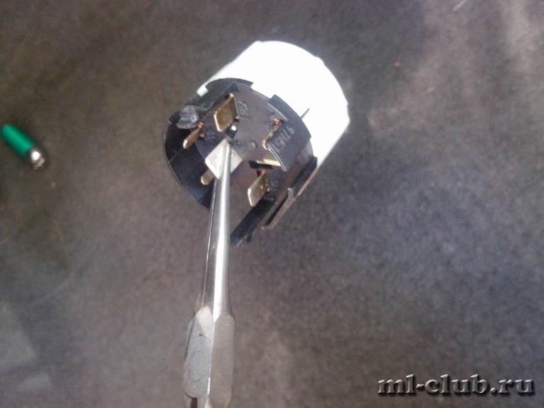

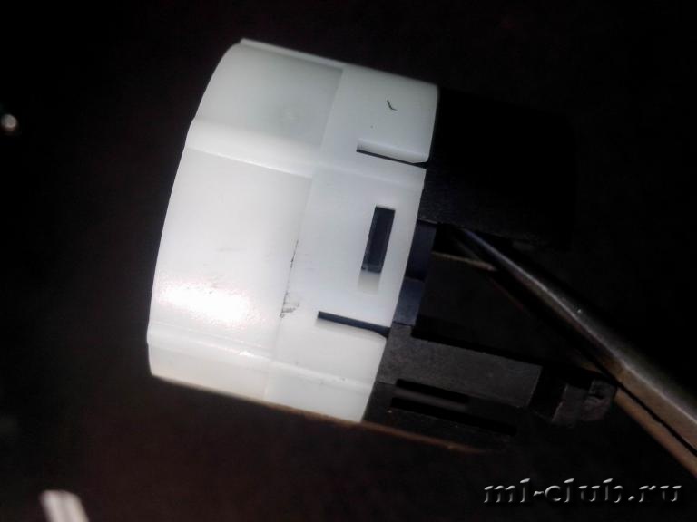

Сначала аккуратно надавливаем на фиксаторы контактной группы они будут слева и тонкие !!!! ВНИМАНИЕ!!! широкие контакты не трогаем!!!
post-4913-0-39206300-1411489231_thumb.jppost-4913-0-96534700-1411489255_thumb.jp
Усики фиксатора симметричны на другой стороне вслепую нащупать можно, а можно и посмотреть, короче отгибаем и тянем за провода.... в итоге
post-4913-0-56193600-1411489348_thumb.jp

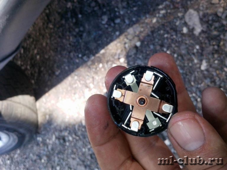

Дальше самое интересное, мне понадобилось две тонкие отвертки и плоскогубцы с длинннными носиками (а хз как их назвать)Острогубцы
С внешней стороны как показано на фото отгибаем фиксаторы самой контактной группы, это широкие лапки (см. ВНИМАНИЕ)
post-4913-0-91232600-1411489714_thumb.jppost-4913-0-79774500-1411489740_thumb.jppost-4913-0-79269900-1411489875_thumb.jp
Плоскогубцами аккуратно беремся за контакт и тянем все на "выход"
post-4913-0-98252600-1411489758_thumb.jp

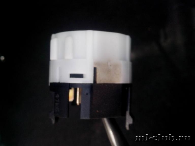

Под белым колпаком и есть контактная группы, там три защелки, после снятия...
post-4913-0-05573000-1411489947_thumb.jppost-4913-0-32777800-1411490070_thumb.jp
Снимаем черную крышку вверх, не наклонять
Белые пластиковые фиксаторы вынимаем вверх и раскладываем как берем, местами не путать
post-4913-0-08514500-1411490134_thumb.jp

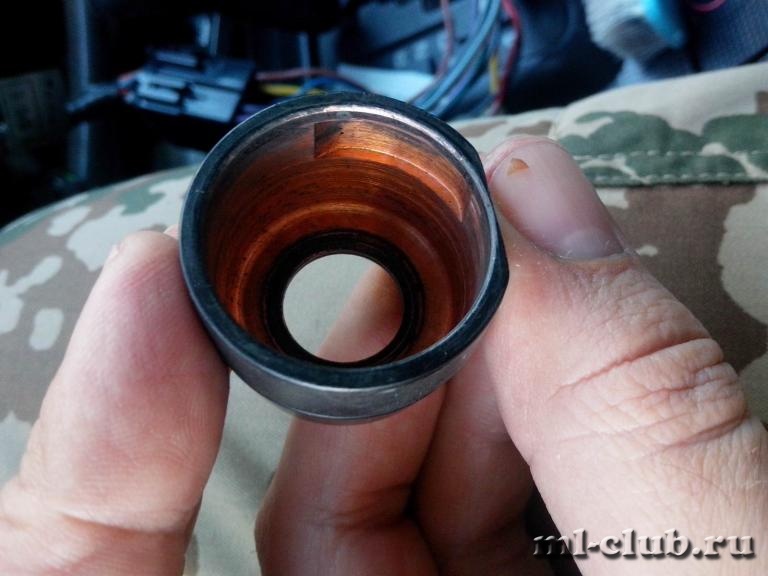

Но я упертый, заказал колечки про которые Ян говорил
и есть там тяга с 2-мя штифтами, так вот они прилично выработались,
решил еще расколоться на 3 штуки и заказал эту тягу.
Ключ официалов испугался,
Фото тяги и колечек в студию или уже все на месте?
