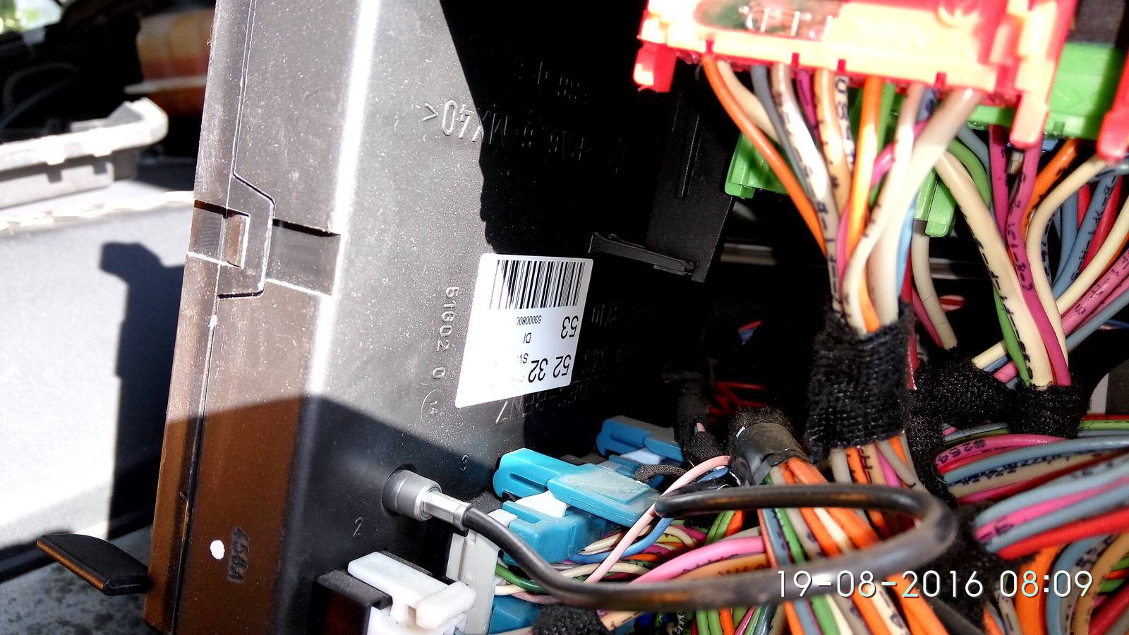

Привет всем! Неоднократно спрашивал, спрошу в этой теме! Вот мой ААМ блок. Почему зимой работает, а летом нет? В чём может быть дело?

2 минуты назад, SergeyML430 сказал:
 в микротрещинах на пайке при нагреве. разбирать и паять , при достаточно сильном увеличении  и достаточном времени можно достаточно чётко увидеть плохую пайку.
Потому что на фото не ААМ! ;):D

Привет всем! А что я сфоткал? Или ААМ блок под предохранителями? А это что? А ничего не будет, если снять блок, отдать на пропайку, а машина в это время без него будет?
Ссылка на комментарий
Поделиться на другие сайты
@SergeyML430 а сфоткал ты блок 4ESP, блок ААМ находится под предохранителями и без него машина точно работать не будет.

@SergeyML430 да на нем так и написано, ААМ в пластмассовом корпусе.
