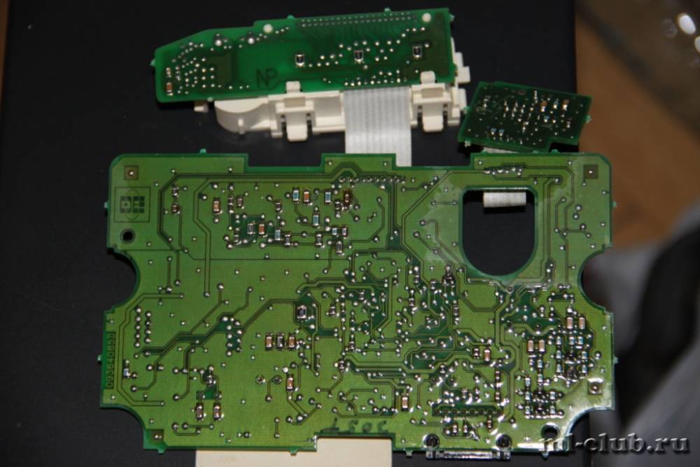

Собрались мы вчера с Юрой Кретовым и реанимировали ему подсветку компа:
Все что понадобится :
а) Отвертки -/+
б) Звездочки(для отсоединения самого TRIPа от люстры)
в) светодиодная лента (цвет любой)
г) паяльник
д) руки и голова))))
Как снимать люстру и отсоединить комп писать не буду, ничего сложного и интересно(правда есть одна хня.... когда скинете защелки толкните люстру в сторону лобового стекла).
У кого не получится, или не хочет сам заморачиватся то пишите в личку или звоните))) телефон в профиле))) помогу))

Да, теперь хоть ночью стало видно сколько ням ням и на сколько хватит горючки. Рушану за это огромное СПАСИБО!!!! ges_clap.gif
huntter
icon_redface.gif Там ничего сложного)) Да, что бы не смущало, там + постоянный, засыпает - icon_smile.gif
а что с этим делать, чтобы исправить засыпание?
D_Godunov
Это нормально))) в жигулях наоборот + засыпает))))
