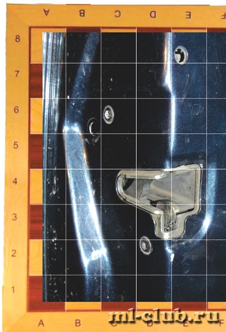

1) Для снятия личины с двери потребуется ключ "торсен" с маркировкой Т25 в виде звездочки. По учебнику через отверстие 10 (на салонной стороне двери напротив ручки) выкручиваем болт 6 и вынимаем в сторону от двери эту самую личину всборе.
Есть нюанс - либо спецключ (длинный гнутый торсен), либо рассверливаем сверлом на 10 дырку и тогда отвертка с наконечником. Я пошел по второму варианту в последствии заркыв рассверленную дырку резиновой заглушкой ( вроде как и тише стало)

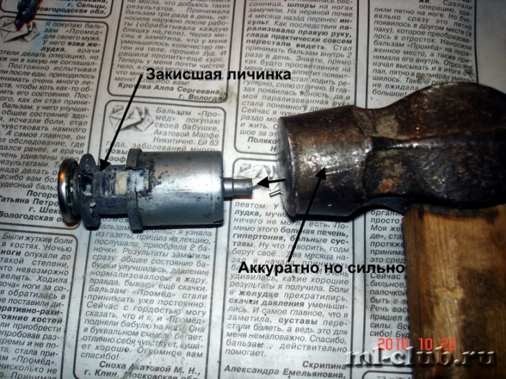

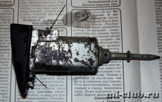

Это личина как есть, мыть СИЛИТОМ и зубной щеткой, стрелками помечены стопорные штифты для выбивания
штифт это свернутая в несколько слоев стальная пластина - не расплющить
выбиваем первый штифт затупленным гвоздем
выбиваем второй штифт

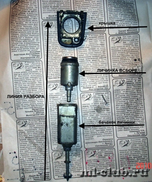

снимаем крышку с личины, при необходимости помочь плоской отверткой
извлекаем личинку из баченка при необходимости помочь плоской отверткой
разбираем личинку, аккуратно не расплющиваем конец, придется шлифовать

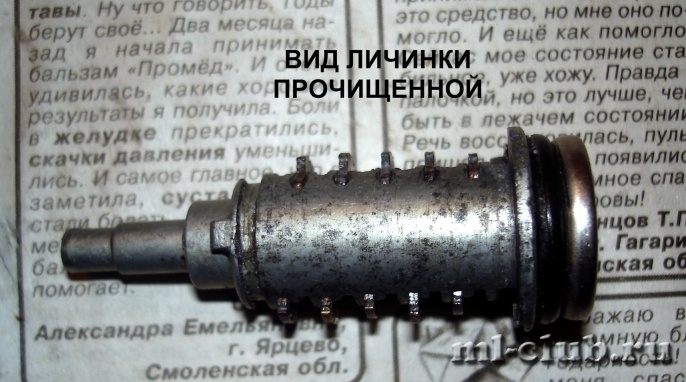

по порядку извлекаем медные флажки из личинки и чистим от окислов и гнезда тоже, аккуратно под носиками в гнездах пружинки
флажки подпружинивают - гут
ключ в личину - флажки поджимаются до цилиндра - ОК
Извлекать ключ осторожно - придерживая флажки

Отчет хороший. Но остановился на поиске "торсена". Все что смог, пооткручивал, но личина не вытаскивается. Не могли бы Вы показать, где сверлить, выкручивать и вынимать?
С6 откручивал, толку никакого. В6 болт прокручивается, но не выкручивается, в Е8 вообще пустота, D2 по моему держит замок. Где крутить?
Внутренняя сторона двери, не торец, на фото это, похоже соответствует Е8. Там отверстие в корпусе двери. Нужен длинный ключ - шестигранник, не помню на 4 или на 6 (кто-то писал, что звездочка, мб, но у меня точно шестигранник). Длина ключа ок 130 150 мм. (прикинь какой длинны нужен ключ по толщине двери). Винт, крепящий ручку, находится внутри двери, прямо напротив ручки.
Все правильно: отверстие 10 из учебника это и есть Ваше Е8. Посветите туда фанариком и напротив него увидите долгожданный болтик. У меня он был звездочка Т25, а у кого то шестигранник. Главное магнит посильнее к ключу, чтобы болтик внутрь двери не уронить. Удачи!!!
