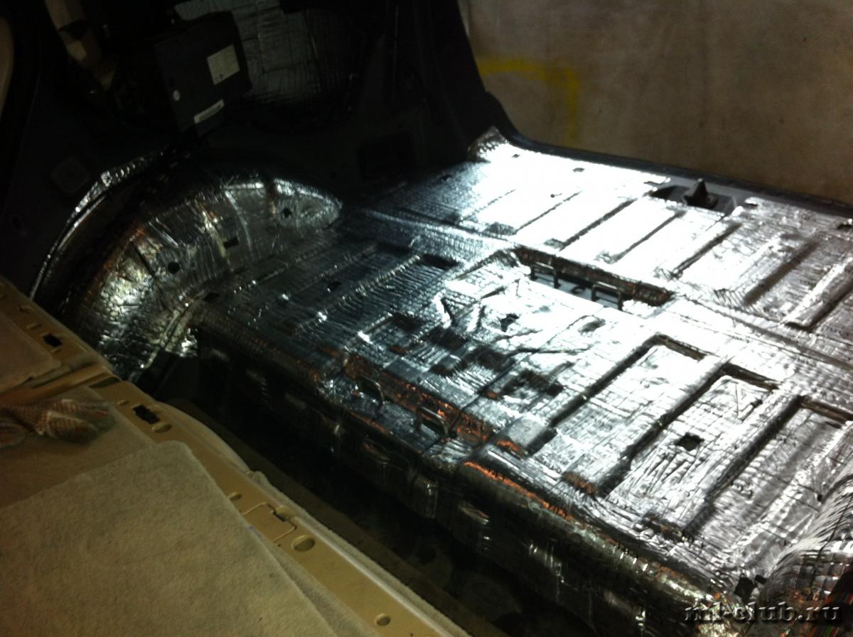

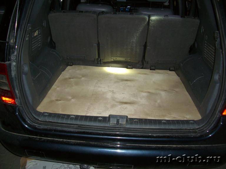

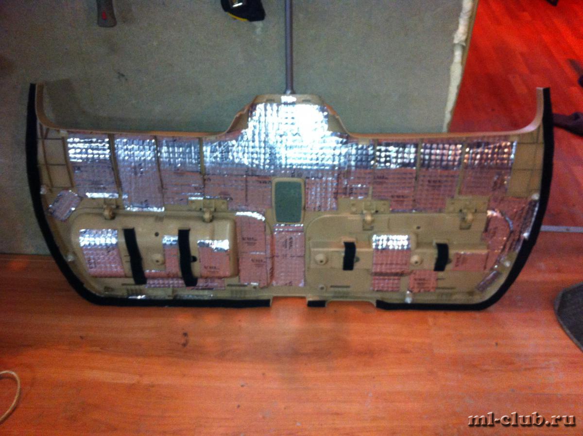

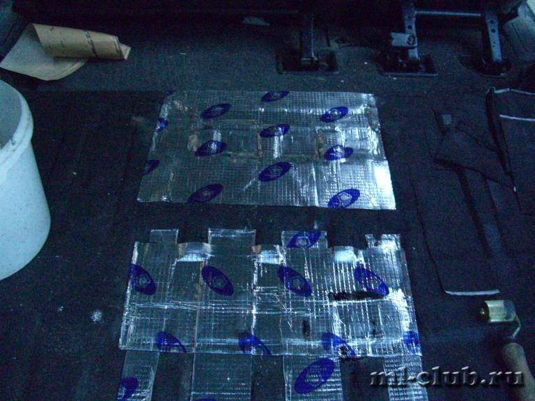

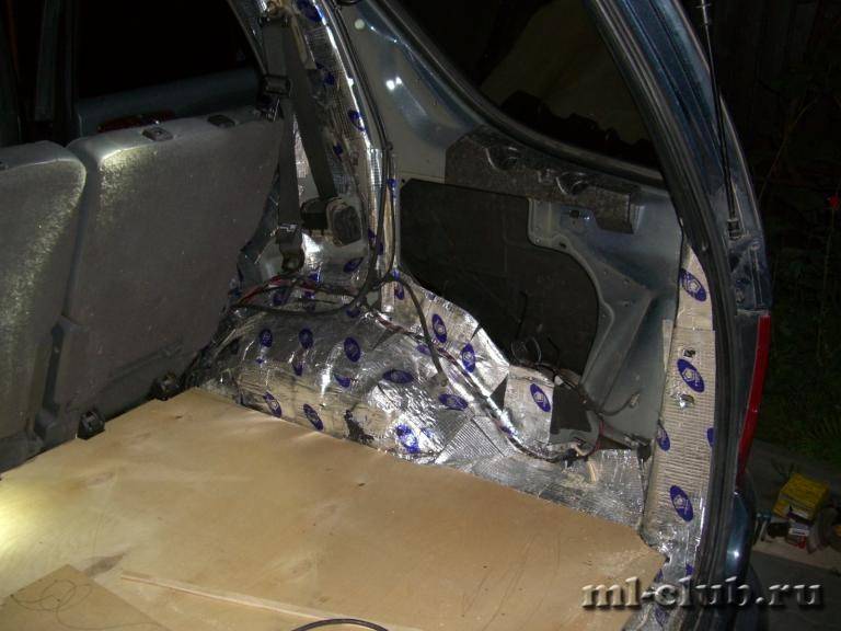

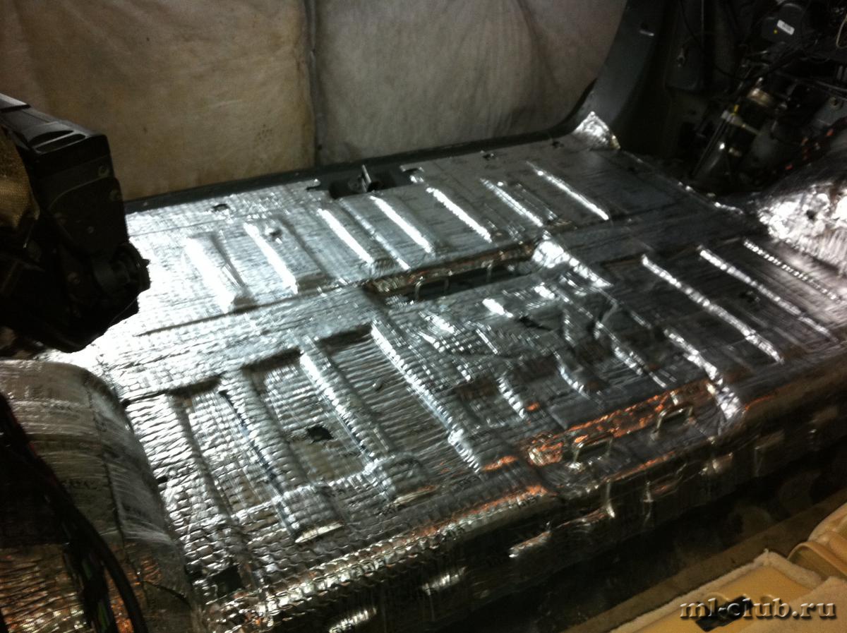

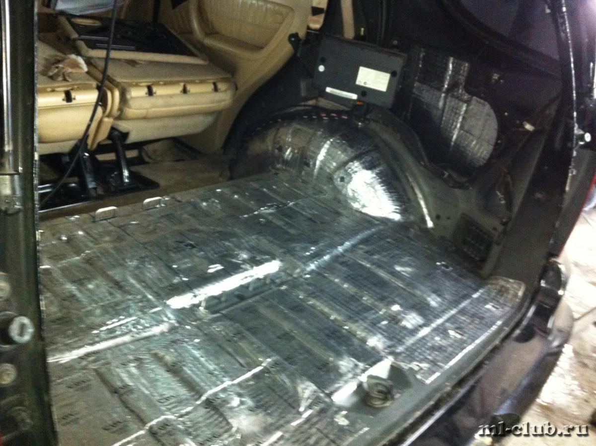

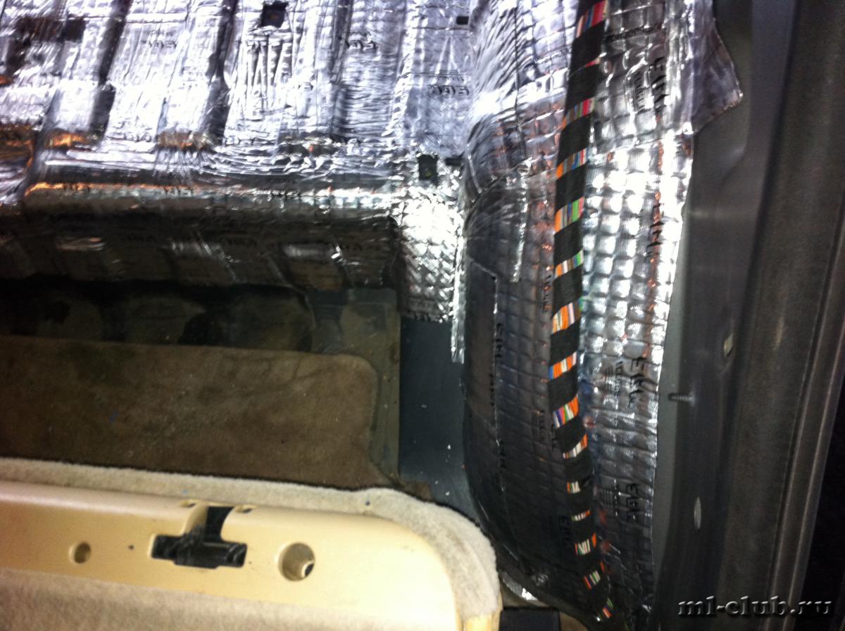

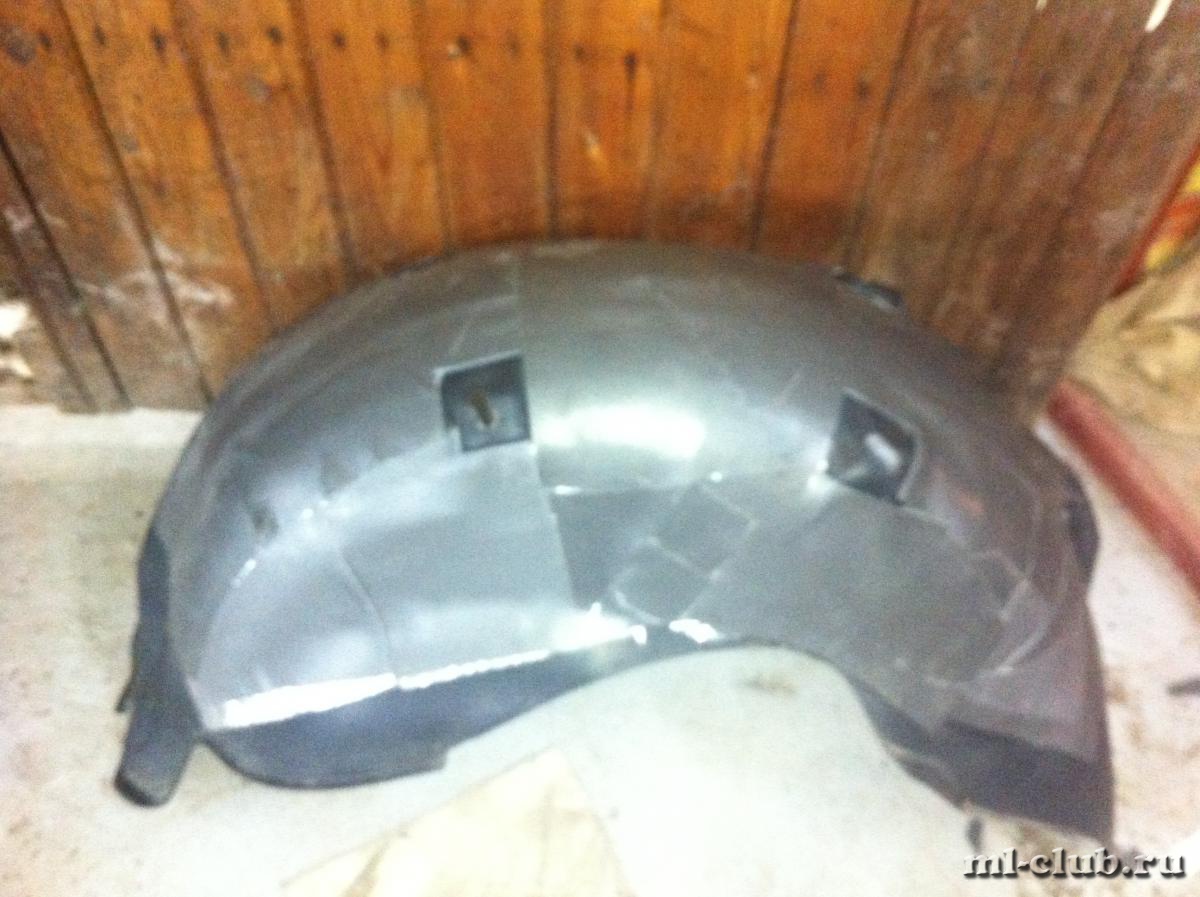

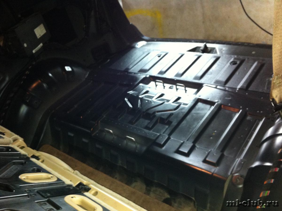

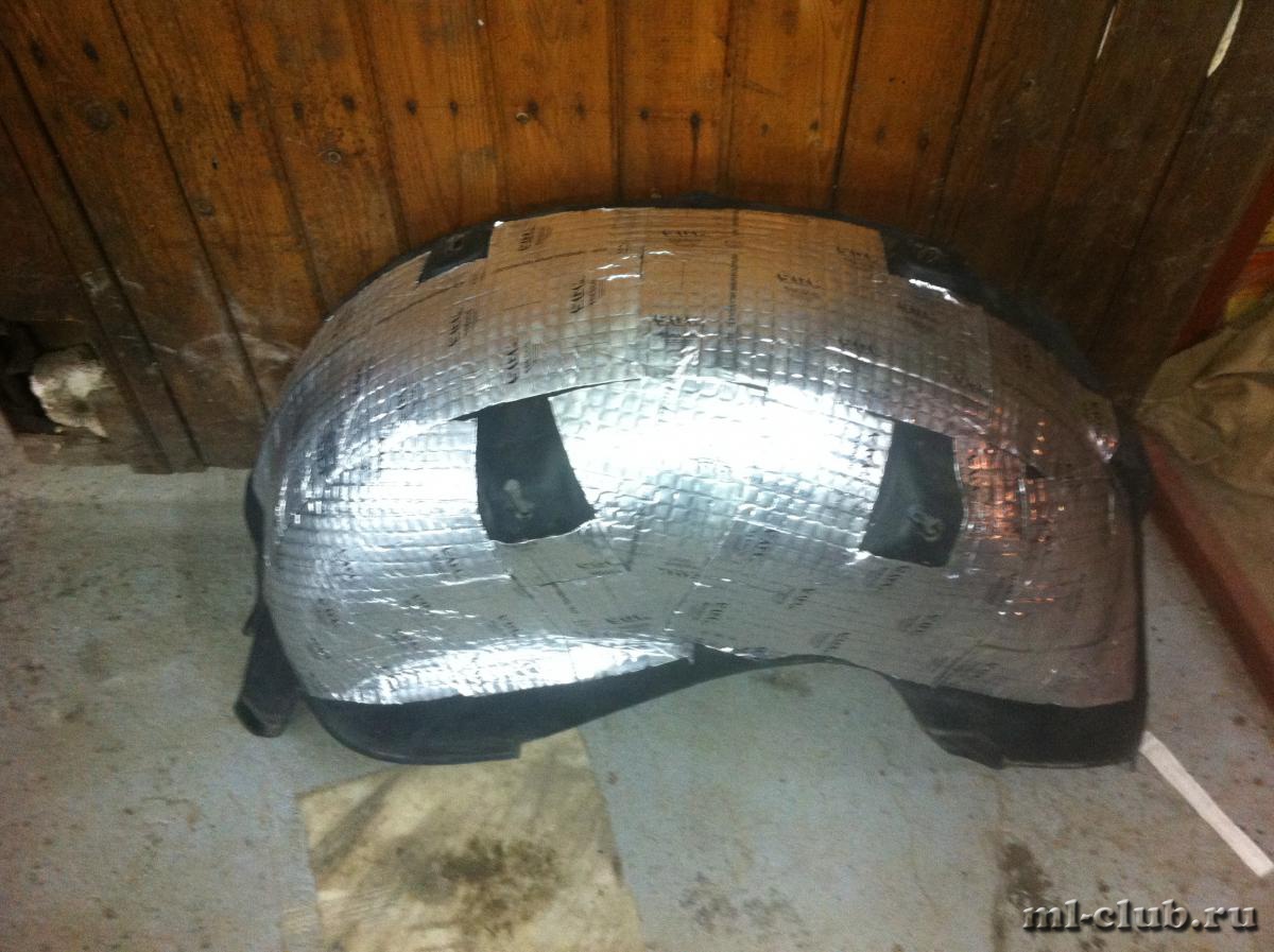

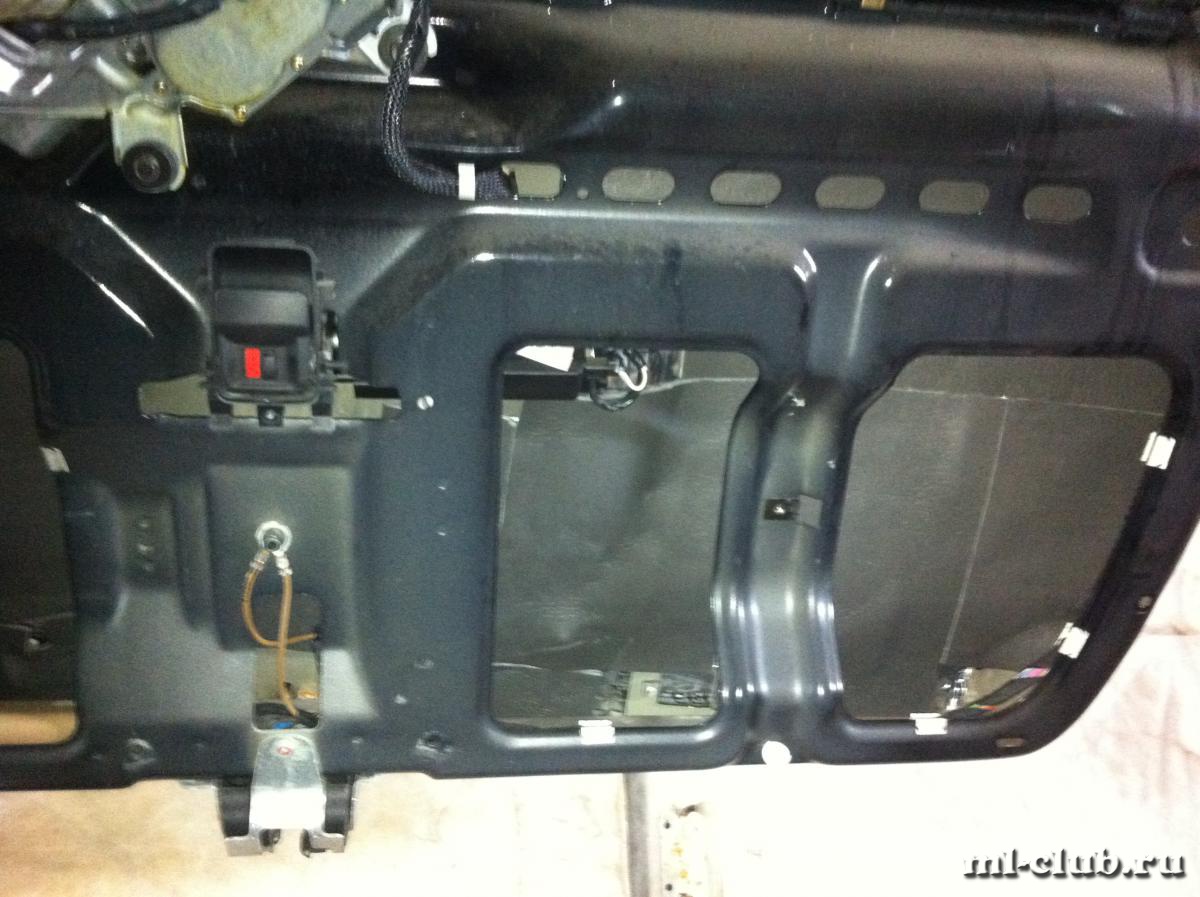

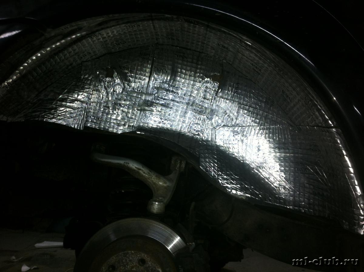

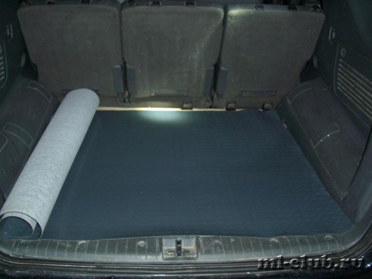

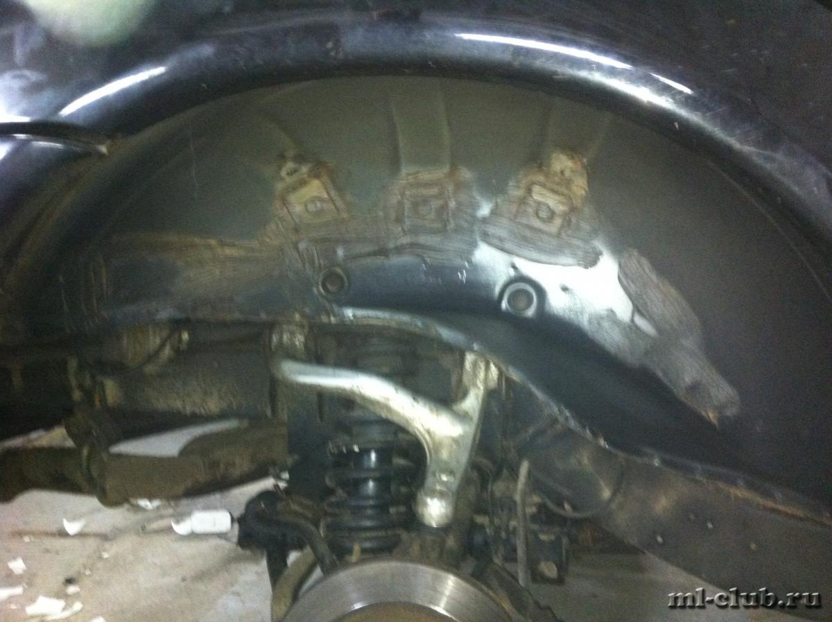

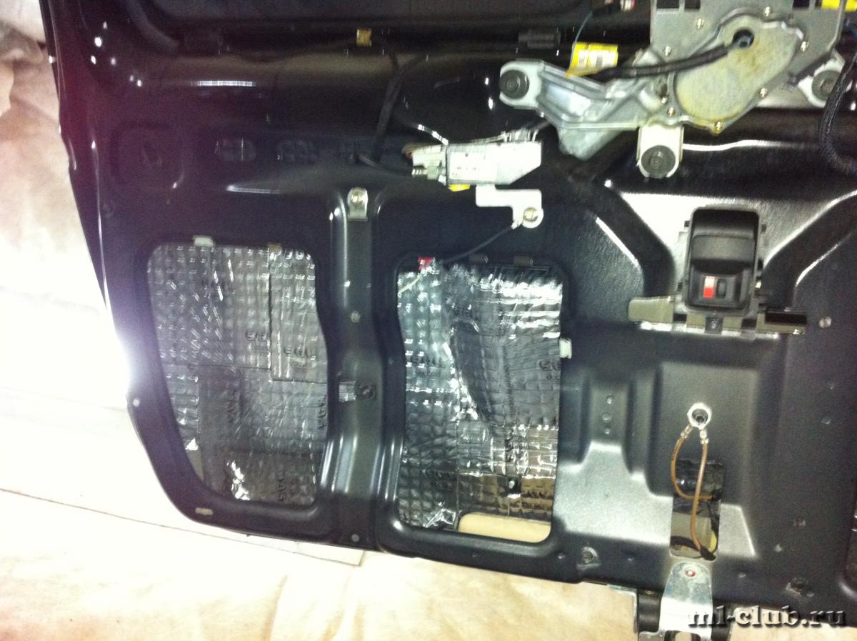

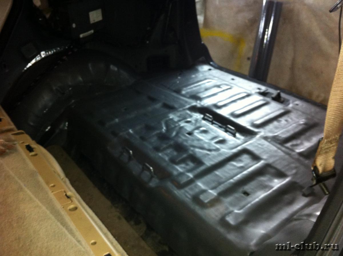

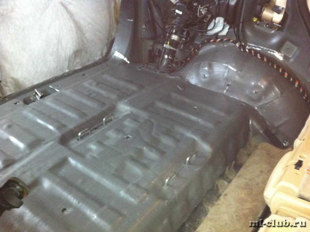

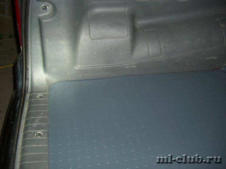

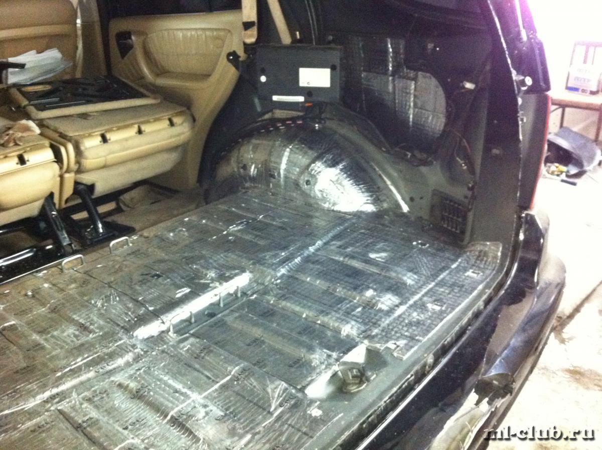

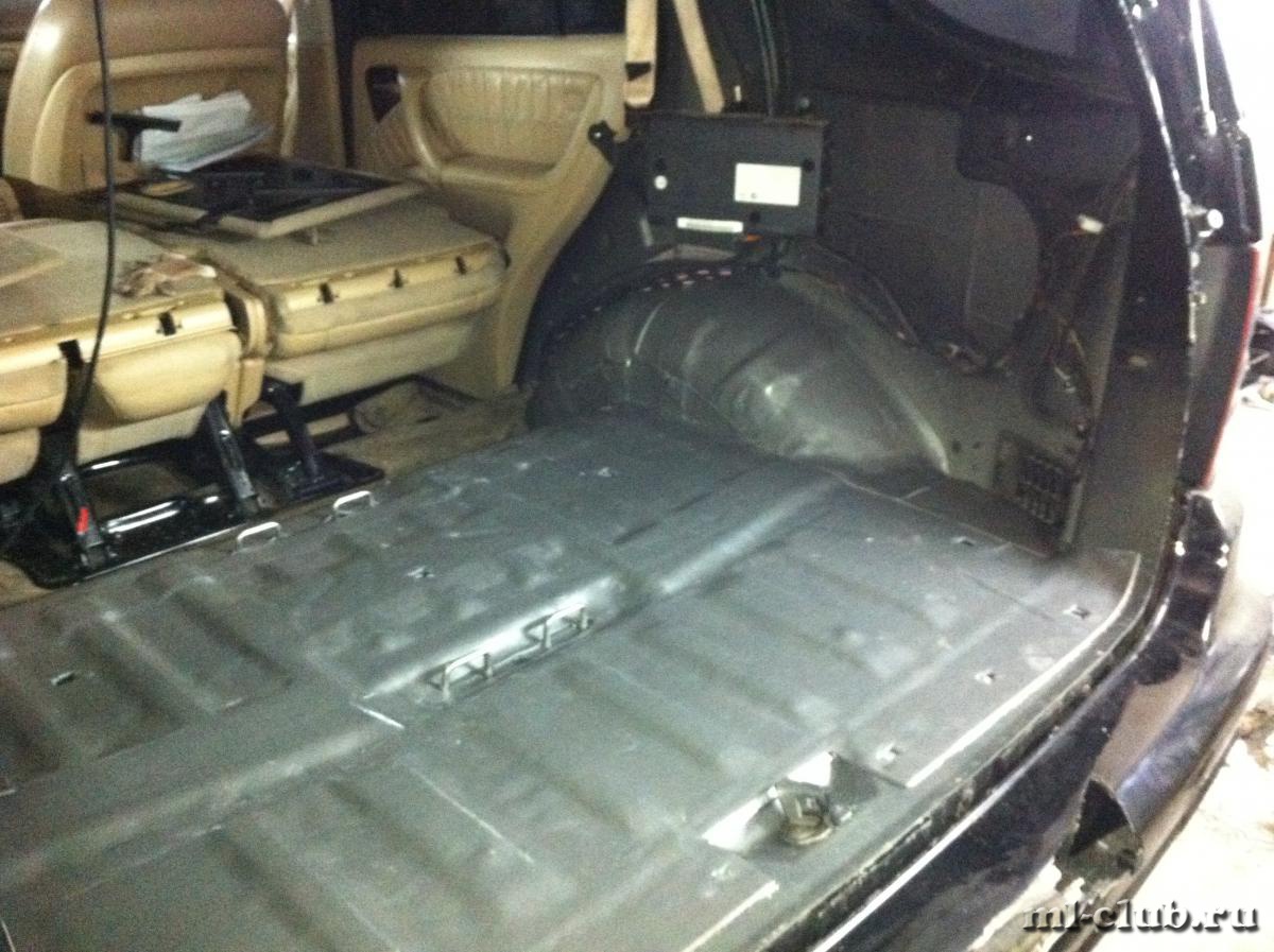

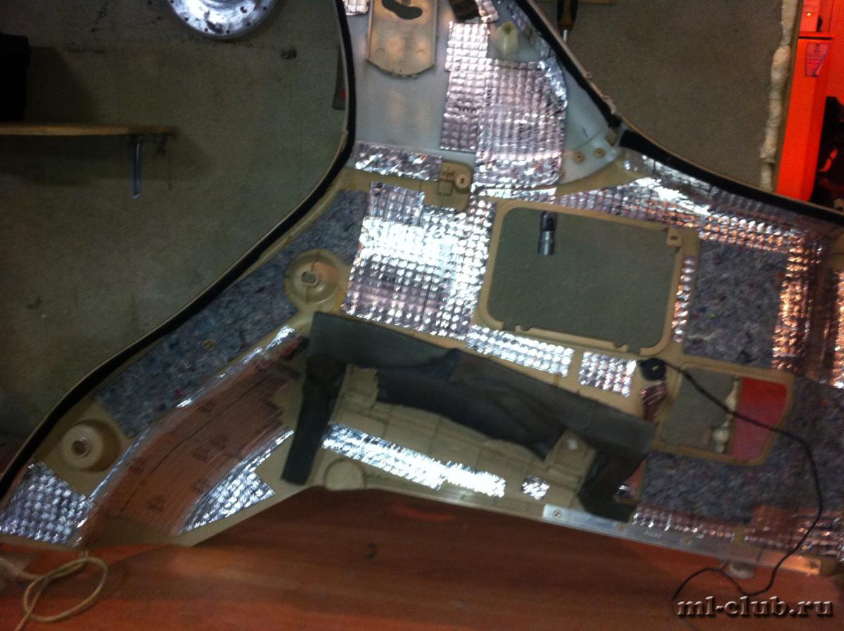

Решил я все таки сделать шумоизоляцию в багажнике и не только, нашёл ребят, которые сотрудничают со многими клубами и переделали много различных машин уже. На моё счастье, они работают буквально через забор от моего предприятия, 22 февраля в 17.00, я благополучно отдал им автомобиль и 23 февраля в 16.00 уже забрал. Делали шумоизовляцию багажного отделения и самое главное, это шумка колесных арок... Теперь с картинками))) Откручиваем крепление пола и все накладки( сразу совет запасайтесь пистонами, они тут одноразовые) и видим нашу броню)) Наносим виброизоляционный материал и потолще... Особенно стоит уделить внимание аркам, с правой стороны, у моторчика бензобака, прилепить что то, даже и не старайтесь, слишком там ного чего надо снимать и разбирать... Дальше начинаем все заклеивать спленом, чтобы исключить проникновения лишних шумов с багажного отдела( а шумит там дорого и глушак, просто огого как, основные шумелки, как раз они) Переходим к боковым накладкам, они у нас шумные тоже... Багажник (пятая дверь, то еще ведро с болтами))), всё проклеиваем вибро и шумоизоляцией, стаки соприкосновения пластика и металла, проклеиваем антискрипом. И конечно проклеиваем накладку пятой двери( она при своем соприкосновении с металлом двери, хорошо издаёт трели) Собираем всё обратно и закрываем багажник =) Далее, самое интересное и нужное...даже нужнее багажника...сделать это может каждый, имея лишь гараж и промышленный фен, либо просто жаркое лето на улице, для того чтобы металл был горячим и виброизоляция ложилась, как надо. Снимаем колеса, снимаем подкрылок...удаляем лишнюю грязь, сначала водой, затем обезжириваем уйтспиритом и... Проклеиваем виброизоляцией подкрылки. Обклеиваем виброизоляцией и шумоизоляцией подкрылки, соответственно... И ставим все на место. Эффект отличный, все лишние звуки от колес, остались где то там на улице... колеса и дорогу слышно, только при открытом окне. Все работы вместе с материалами обошлись мне в 14000 рублей + маленькие бонусы в виде обработки пластика, ну и еще по мелочи, то что я просил сделать сам. Ребята работают в Щелково, поэтому советовать, кому то их не могу, не всем будет удобно добираться. Как то так, в общем я доволен.
