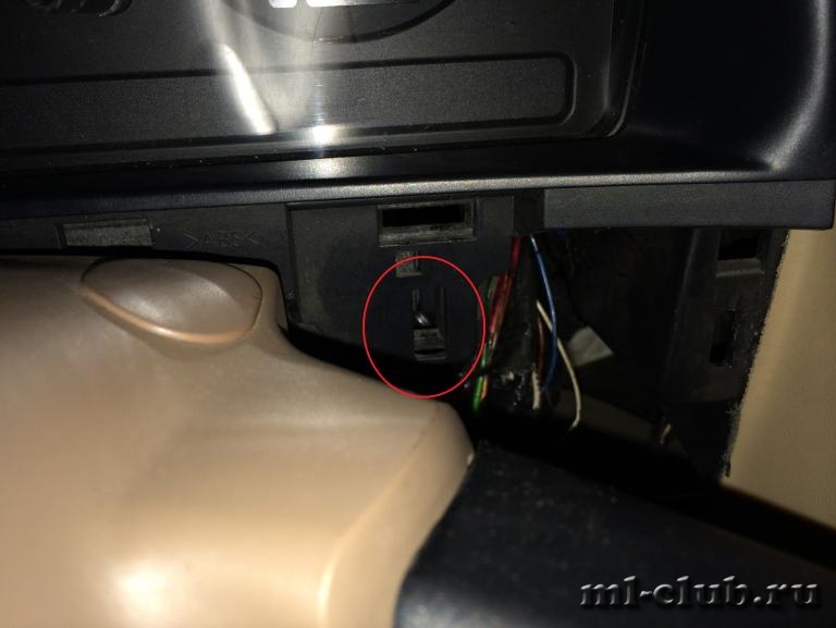

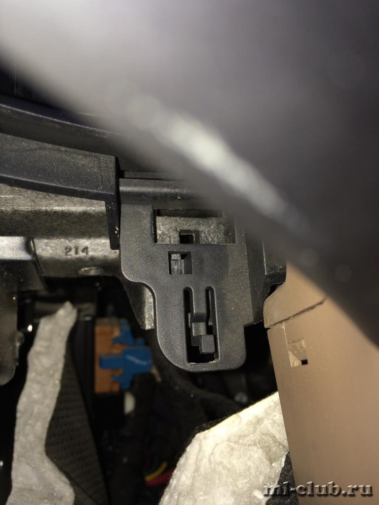

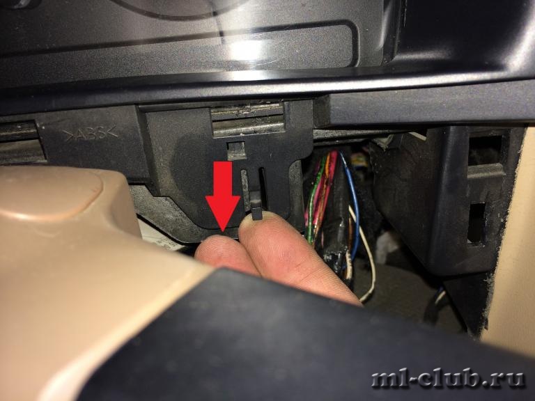

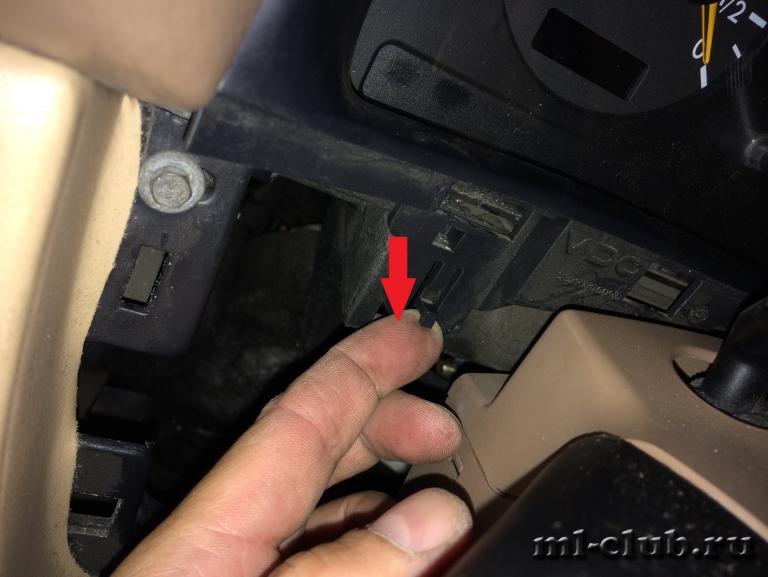

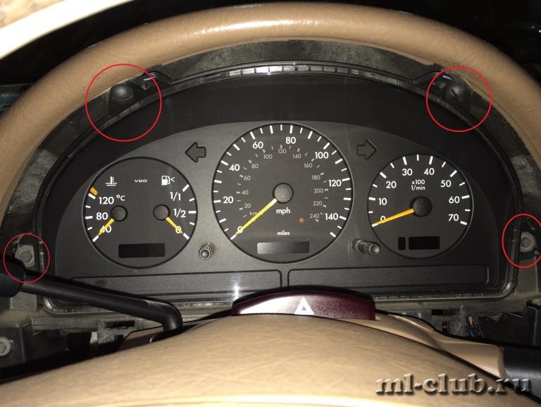

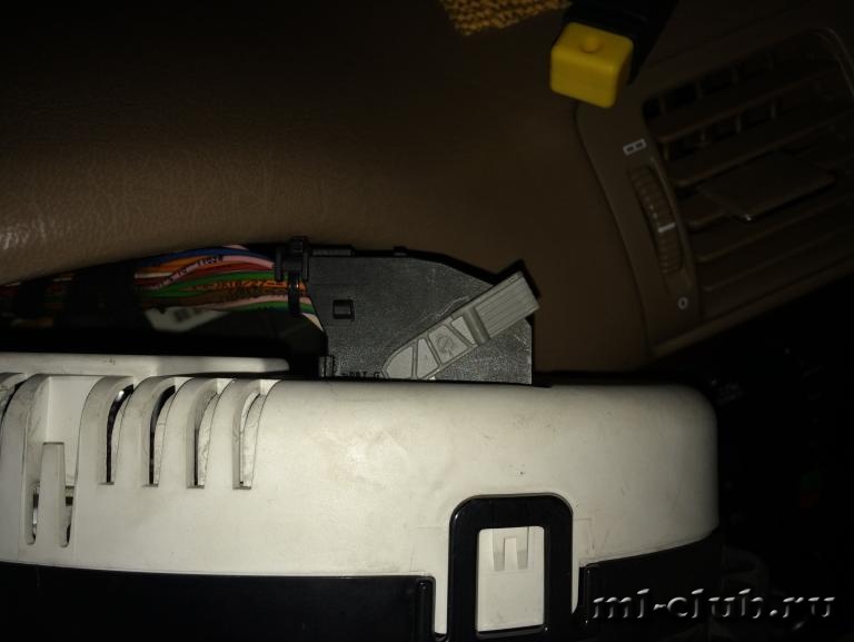

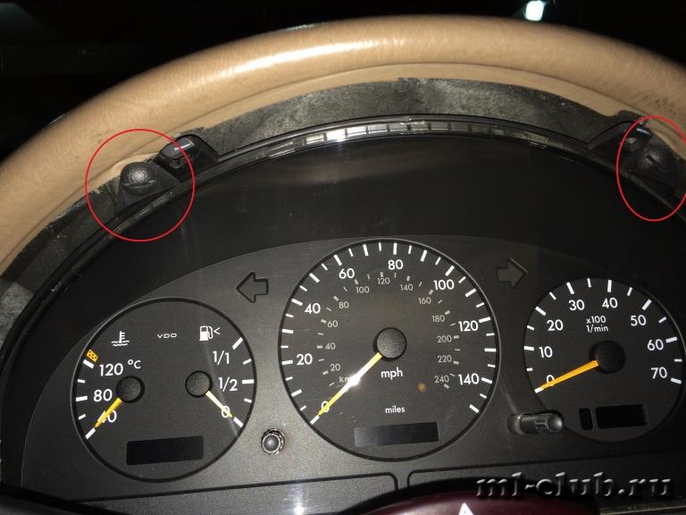

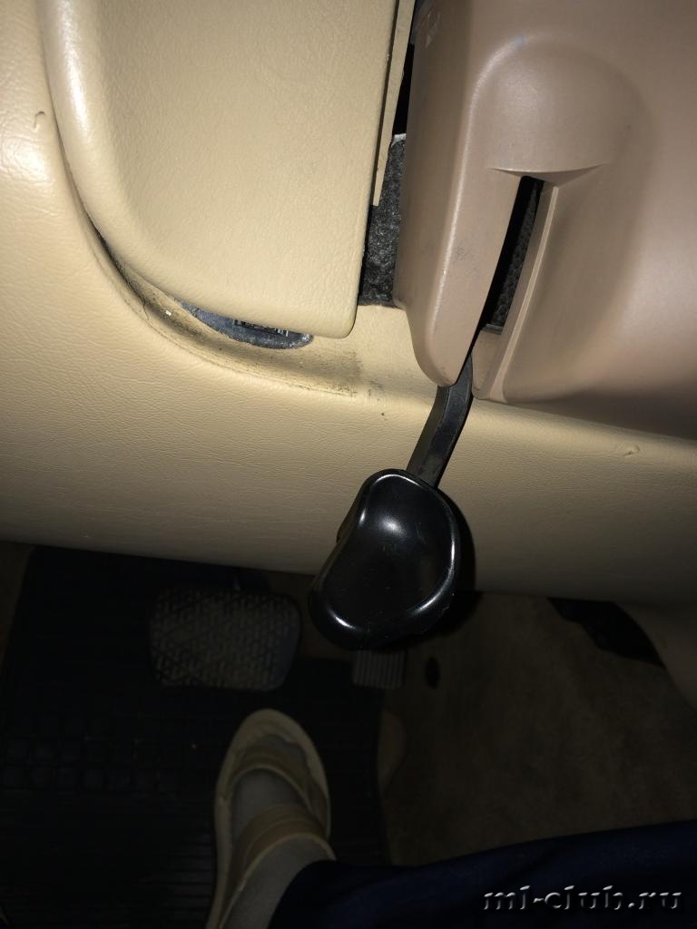

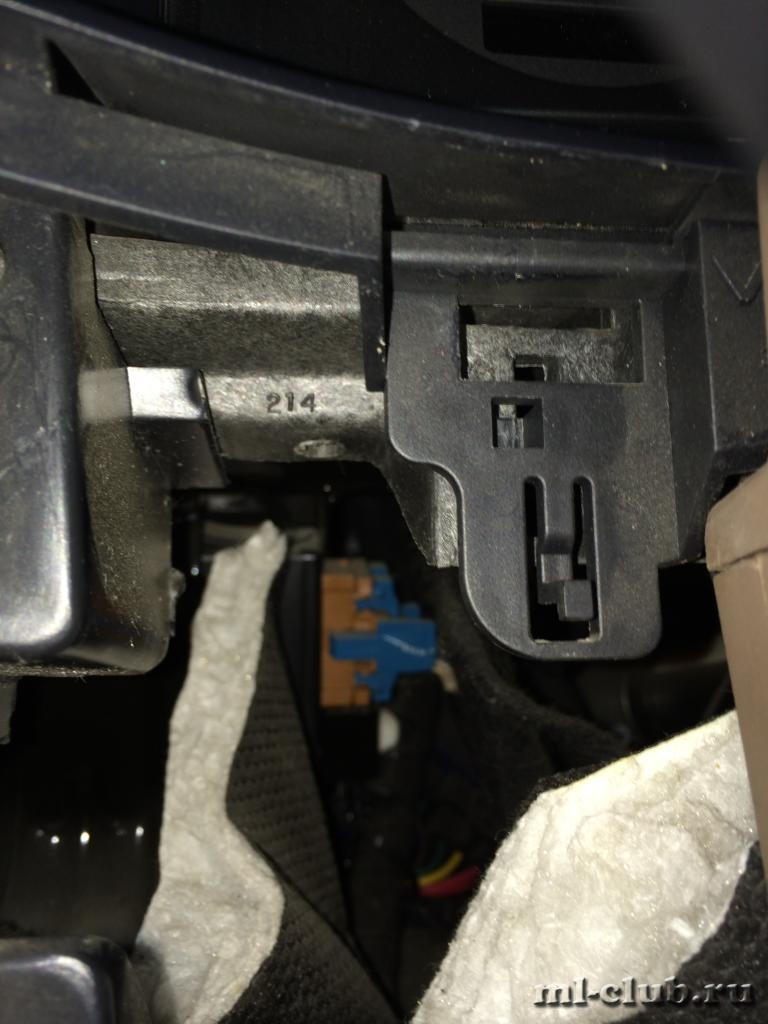

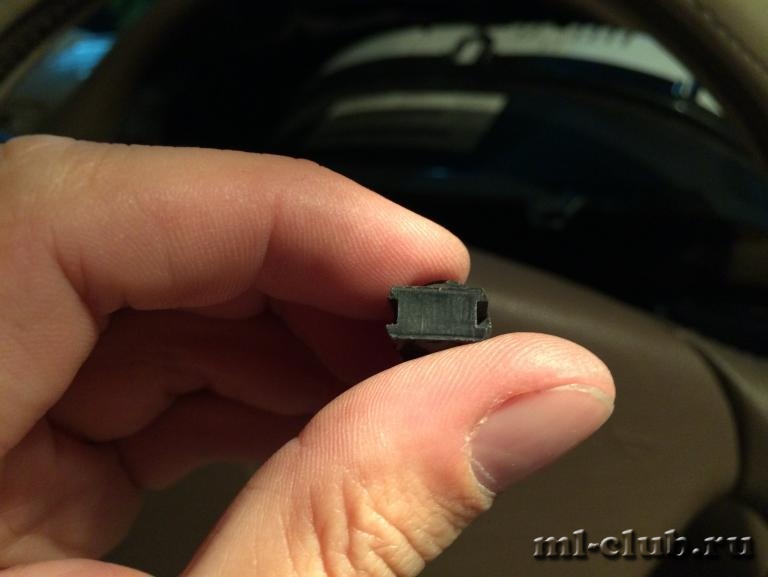

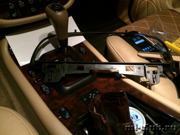

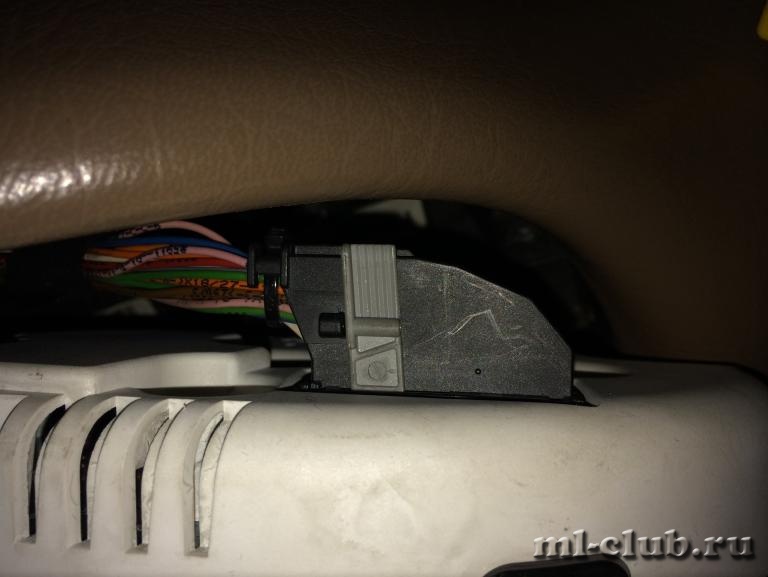

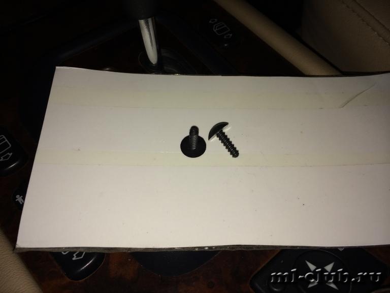

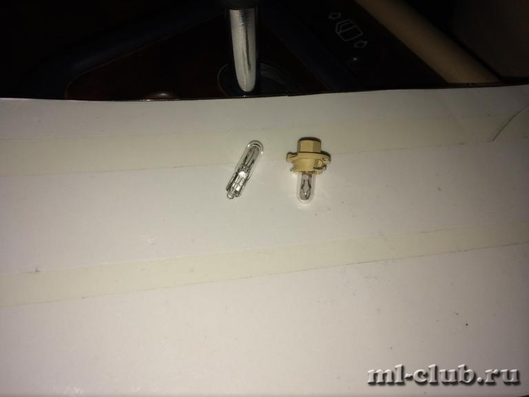

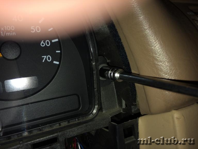

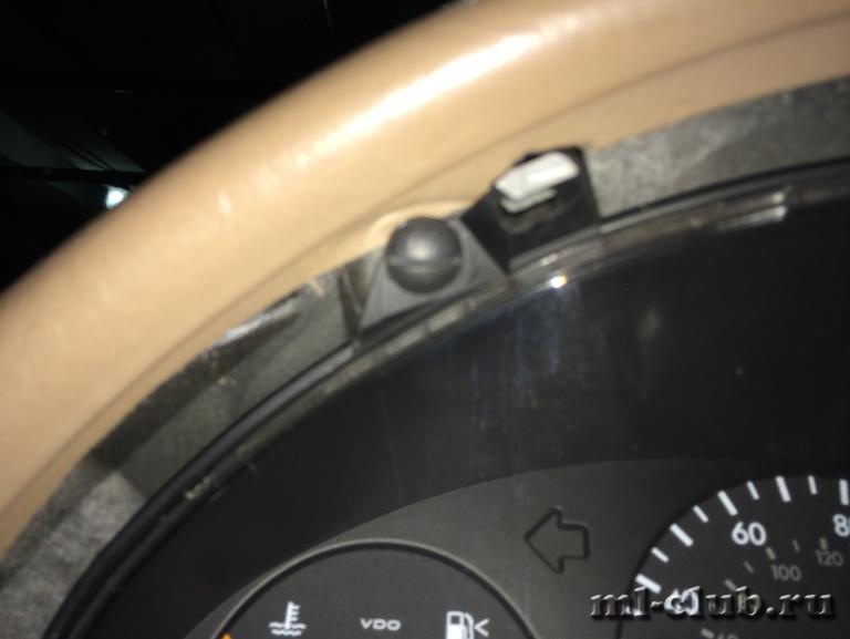

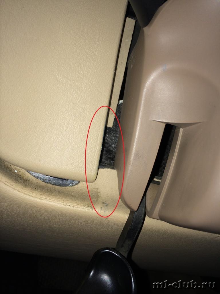

    Ну вот все таки я решился на замену лампочки на панели приборов на своей машине, у меня перестала гореть лампочка стояночного тормоза Понимая что без снятия панели приборов не заменить лампочку, начал поиски тем по ее замене, толком ничего не нашел, только нашел в соседнем форуме отчет по снятии панель, но скажу сразу там немного все поверхностно, без некоторых деталей и потому было решено и на нашем форуме сделать фотоотчет по снятию и замене лампочки с панели приборов. для этого с магазина была заранее куплена лампочка 1,5 Вт на 12 Вольт ну начнем... 1) для начал нужно снять боковые накладки которые состоят из двух элементов под самой приборной панелью и сзади руля, руль при этом надо поднять максимально вверх не фиксируя его положения для удобства и дабы не попортить их я поддернул их двумя пальцами на себя, сначала будет казаться что она закреплена намертво, но тяните смелее, она там закреплена на скобах, начинать не имеет значения с какой стороны, а вот при обратной сборке нужно начать именно с левой стороны. там кстати, будут трудности со снятием верхней части, тут лучше руль опустить и немного надавить на пластиковый кожух рулевой колонки 2) снятие декоративной панели черного цвета, вот тут немного мне не была ясна логика мерсозаводов, так как для ее снятия нужно немного оттянуть на себя "пимпочки" как ее назвали в соседнем форуме))) на фото я их оттягивая пальцем, но для удобства это лучше делать большой плоской отверткой и стянуть вниз придерживая "пимпочку" (я худею от такого названия)). В верхней части декор панель входит в специальные отверстия и ничем не закреплена. вот так она выглядит уже в снятом виде 3) следующим этапом снимаем уже саму приборную панель, она закреплена четырьмя шурупами, два пластиковых в верней и два металлических в нижних боковых частях . Два пластиковых откручиваются маленькой тоненькой плоской отверткой (не забудьте подставить ладони при вынимании их, там их два элемента шуруп и чопик со шляпкой, они у меня выпали и мне пришлось снимать нижнюю планку под ногами чтобы ее вытащить) фото чопика нет, так как я тогда их уронил))) по нижним бокам откручивается торцевым ключом на 7, а вот так они выглядят в снятом виде 4) вытягиваем панель приборов на себя и опуская лицом в низ отсоединяем сзади штекер, как я его называю с "затвором" , так вот этот "затвор" надо сдвинуть вниз-вправо предварительно нажав в верхней части "затвора" маленькую "пимпочку" (пишу и смеюсь), вот так и отсоединяем штекер от нашей панельки вот тут меня немного осадило, как бы я не пытался высвободить панель от пространства между "торпедой" и рулем все было без результатно))), но еще больше "шок" меня ожидал когда я взглянув на заднюю часть не обнаружил, вернее обнаружил пустое место где должна быть у меня лампочка с цоколем, вообще они вот такие бывают , тут слева купленная мною заранее в магазине лампочка, она чуть длиннее родной на пару мм, а с правой стороны я снял от чего что было в панели для сравнения порыскав в задней части сзади панели обнаружил вот такой вот неопознанный объект , немного отогнув усики вставил его обратно не найдя одного одного чопика от верхних креплений было принято забить на него и собирать обратно, как и сделал закрутил нижние шурупы, .и тут подскажу, что когда я снимал верхние шурупы у меня чопик был под креплениями приборки, а я поставил поверх них и мне кажется так и должно быть еще скажу, долго мучился с обратной установкой декоратвной панельки, тут уже мой косяк, вместо того чтобы надеть его снизу вверх, я как раз таки пытался сделать наоборот, и у меня даже получилось)))) но тогда накладки как то стали не на свои места тут то я и озадачился, даже нашел старое фото показания панельной приборки и там стояли они нормально, это я для того чтобы не повторили мою ошибку еще раз напоминаю. Я аж так усердно пытался это сделать что даже сломал одну "пимпочку" (опять пишу и смеюсь) Так самое для меня страшное это было, то что когда я уже собрав все на место, и начал прикручивать нижнюю защитную планку под ногами, которую я открутил при поиске чопиков, обнаружил опять свой неопознанный объект, пришлось начинать все по новому)))))) тут я уже от усталости и злости уже не делал фото, а разобрав панель приборов увидел что она на месте у меня чуть не случился истерический смех)))) оказалось их было две, видимо до этого когда меняли лампочку ее уронили или просто забили на нее и поставили другую, так что у меня одна теперь лишняя оказалась. ПЫ.СЫ. для заметки, если вы все таки хотите снять панель приборов и освободить от пространства между торпедой и рулем, у меня получилось вытащить ее полностью с левой стороны одновременно немного провернув руль влево, так она полностью освобождается ПЫ.СЫ-2 Прошу сильно не пинать, это мой первый фотоотчет в жизни)))) всем удачи и думаю многим мои подсказки помогут

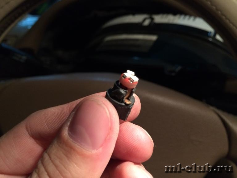

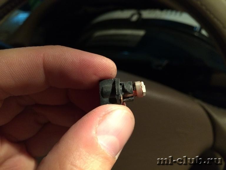

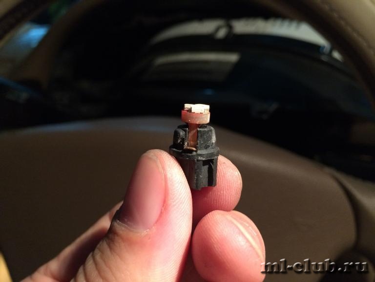

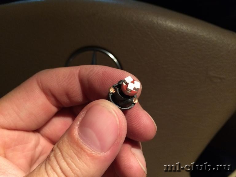

  3. Заменил я тут на днях лампочки в панели приборов. те что две середине большие на светодиодные. Смотрится красиво, но из за того что есть еще 5 которые желтые портит весь вид, они маленькие цокольные, кто разбирал тот знает. Суть вопрос вот в чем, не могу не где найти такие светодиодные.... кто нить видел они вообще в природе есть?
